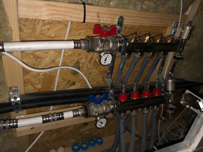

Põrandakütte süsteem ei tööta korralikult ja googeldamise tulemusena on tekkinud kahtlus, et vee läbivool kollektoris toimub valet pidi, mistõttu näidikutega regulaatorid on vale voolusuuna tõttu kogu aeg suletud (vt pilte all).
Olukorra kirjeldus:
Tegemist 1-korruse korteriga vanas 2-kordses puumajas, 70m2. Suvel sai paigaldatud remondi käigus uus küttesüsteem. Elektriga köetav vesi-põrandaküte. Akumulatsioonipaak ja tsirkulatsioonipump asuvad keldris (otse elutoa all) ja tenniga kütab paagis vee soojaks. Tiemme kollektor asub toas ja 4 kontuuri/tsooni on (elutuba, esik ja 2 magamistuba). Põrandaküte on puitlaastplaadile paigaldatud tycroc plaadid ja plastiktoru, naturaalparkett. Tsikulatsioonipump on WITA U55, saab valida 3 tööastme vahel 39-80w, hetkel töötab keskmisel astmel 62W. Pump peab vee keldrist üles tõstma I korrusele, u 3meetrit max ja graafiku järgi peaks pumba vooluhulk olema sel juhul ca 1500l/h. Süsteemis on rõhk ca 1atm. Keldris on ka 3T klapp, millega hetkel käsitsi reguleerin toas soojust vastavalt vajadusele. Akupaagis on vesi 60C.
Praeguste välitemperatuuride juures ca +2...-2C lasen põrandasse 48C vett, et toas piisavalt soe oleks (ca 22-23C), aga kontuurid on soojad ainult alguses (nt elutoa põrandast on ca 20% ainult soe, ülejäänu osas ei ole põrand tuntavalt soe; muud toad on väiksemad ja seal suurem osa põrandast soe (ca 50% sõltuvalt toa suurusest). Süsteemist väljuv vesi on toatemperatuuril, ca 22-23C, s.t. et kõik soojus mis põrandasse läheb ka tuppa jääb.

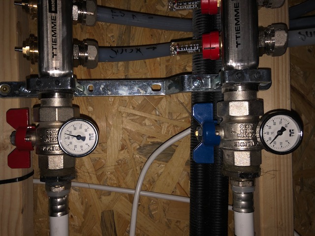

Hetkel soe vesi läheb kollektorisse mööda ülemist toru ja sellel kollektoril on kõik korgid maha keeratud, s.t. peaksid olema maksimaalselt avatud asendis. Alumisse kollektorisse tuleb jahtunud vesi sisse kontuuridest, mõõdikutega regulaatorid näitavad kõik vooluhulgaks 0. Punane ja sinine kraan näitavad ka vastavalt peale- ja äravoolu. Uurisin näidikutega regulaatorite tööpõhimõtet internetist ja mulle tundub, et see ei saagi vale voolusuuna korral töötada, sest vee vool peab vedruga klapi lahti suruma aga antud juhul surub hoopis kinni. Siiski midagi sealt ikka läbi käib.
Palun andke nõu kuidas süsteemi toimima saaks.

Kollektori korpused tuleks omavahel ära vahetada siis hakkab läbivoolu hulka näitama.
Kuid see ei tee tuba soojaks.
Kuna temperatuuride vahe on põrandaküttel niivõrd suur siis järelikult jõuab vesi enamiku soojusest juba kontuuri algul ära anda. Järelikult kui tahaks et kogu põrand on soe ehk tagasijooks on soojem siis peaks ka pumbatava vee kogus suurem olema.
Võib proovida mõneks tunniks osa kontuure sulgeda ja vaadata mis siis toimub. Vaadata (toru sein on läbipaistev) kas torudes liigub vesi või on seal ringlemas ka õhumulle.

Kahjuks ei ilmne kuidas on torud põrandasse paigaldatud.See et on suur temp vahe võib olla ka sellest et vee läbivool on väike mis on tingitud vee valest läbivoolu suunast.Mina jätaks kollektorid paigale aga vahetaks ära kollektorite sisse tulevate torude otsad.On vähe lihtsam kui kõik lahti lõhkuda.

@Coolhouse: kas sõltumata vooluhulga näidikust käib mõlemat pidi kollektorist vesi läbi sama efektiivselt? S.t. vee läbivuse mõttes ei ole oluline kumba pidi kollektorid on ühendatud?
Mingi vahe töötas pump ka 3. astme peal, mille korral peaks olema vee läbivool süsteemist ~2300l/h ehk ca 50% suurem kui 2. astme peal töötades, kuid see ei andnud mingit märgatavat muutust ja süsteem toimis näiliselt täpselt sama moodi edasi (põrand ei läinud märgatavalt suuremas osas soojemaks). Vaatlesin torusid ja veemulle ei ole näha.
@Tom15: mida peate silmas kuidas torud on põrandasse paigaldatud? Põranda karkass on villaga soojustatud, aurutõke, puitlaastplaat, selle peal on spetsiaalse soonega Tycroc UHP plaat, mille soones siis jookseb plastikust põrandaküttetoru (toru otsad näha piltidel).
Natukene on selgitatud antud kollektori omadusi sellel aadressil:
http://www.bathroom.ee/media/bathroom/T ... teleht.pdf
Arvestades, et need näidikuga sulgurid töötavad vedruga selliselt, et peale tulev vesi avab voolusurvega antud ventiili, siis mulle tundus, et vastupidise voolu korral vajutab veesurve selle ventiili kinni. Selle brošüüri kohaselt saab ka näidikuga ventiilist vee läbivoolu täielikult sulgeda - kas on võimalik, et kui näidik näitab 0 läbivoolu, siis äkki see läbivool ongi seal 0 lähedane, mistõttu ka küttevõimsus madal?
Huvitav on see ka, et internetis on igal pool antud komplekti piltidel punase ja sinise kraani asukohad vastupidi võrreldes minu süsteemiga.

Vahetad ära omavahel need alupexi torud,ehk siis ülemine toru pane alumisele kollektorile ja alumise ülemisele kollektorile.Kui alupexiga on ebamugav tegutseda olen kasutanud ka sellist voolikut https://www.bauhof.ee/et/veesusteemid/s ... 0cm-606727

Sul on pakutud kaks lahendust:
1 variant et vahetad kollektorite korpused omavahel. - ei vaja lisa materjale.
2 variant pealetulevad alupex otsad ringi teha, tundub et vasakul ruumi on.
Neid voolikuid ei soovitaks kasutada, ikka alupex.

Täna sai omavahel ümber tõstetud kollektorite sisse- ja väljavoolu torud. Lisaks vajas süsteem õhutamist ja nüüd tundub kõik toimivat. Põrandad on kogu ulatuses ühtlaselt soojad. Lasin paigaldada ka automaatika. Mõned päevad testin nüüd kuidas töötab. Tänud vastajatele!
