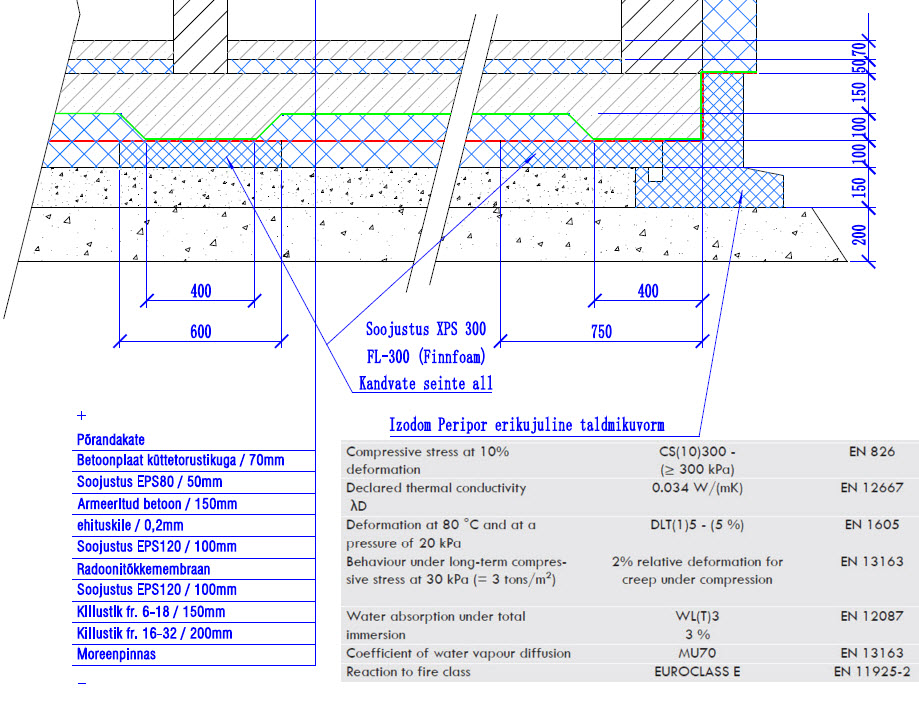

Kutsun ehitusfüüsikaliste teadmistega foorumlasi avaldama arvamust järgneva dilemma osas.
Olemas plaatvundament, müürid peale laotud. Lõige näha alloleval pildil ja täpselt nii on ka teostatud. Plaadi all on vahtplastist isolatsioonikihtide vahel radoonitõkkekile, mis minu hinnangul peaks olema ka väga efektiivne hüdroisolaator, peale selle veel betoonivalu all ehituskile, mille eesmärk oli hoida ära betoonivee valgumise teise isolatsioonikihi vuukide vahele/alla. Sellelgi väike panus hüdroisolatsioonile.
Kuigi majakarbi välised müürid on püsti ja katus peal, on see plaat siiski niiskust täis. Akna ja ukseaugud on küll ajutiselt presendiga kaetud, et suuremat vihma ega lund tuppa ei viskaks, kuid muus osas on sisetingimused samad mis õues. Kevade poole soojemate ilmadega oleks soov isolatsioon põrandatele panna, sinna küttekontuurid kinnitada ning betooni või kipsivaluga põrandaplaadid peale valada. Mõte oli need suuremad niiskust tekitavad tööd enne puitakende paigaldamist ära teha.
Kuulaks poolt ja vastu argumente, kas peaksin sinna plaatvundamendi betoonplaadi ja peale tuleva EPS isolatsiooni vahele ka hüdroisolatsiooni kihi paigaldama?
Minu enda mõttekäik: kui katan plaadi hydroga, siis panen selle betoonis sisalduva niiskuse radoonitõkkekile ja pealmise hüdro vahele “lukku” ja hilisem väljakuivamine saab olema väga pikaldane ja kaasnevad muud niiskusprobleemid?. Samas on takistatud betooni kapillaarniiskuse tõus isolatsioonikihti.
Kui ma seda hüdroisolatsiooni sinna ei paigaldaks, oleks võimaldatud niiskuse kiirem väljakuivamine. Siis ei tohiks ma ka põrandavalu alla mingit kilet eeldatavasti panna? Põrandakatteks on planeeritud suuremas osas liimitav mosaiikparkett.

Tegelikult küsimus tõusis lauale ühe pädeva ehitusinseneri hinnangul, kes pidas vajalikuks see hüdro sinna vahele panna betoonis oleva kapillaarniiskuse tõkestamiseks. seetõttu olngi dilemma ees.
Eks mõningane pikaajaline niiskus betoonis on täiesti normaalne ja vajalik nähtus. Oluline vast, et üleliigne/ lisanduv niiskus saaks kontrolli all hoitud/eemaldatud ja siis nagu võiks ju järeldada, et see hüdro on seal isolatsiooni all täiesti õigustatud...

Kilesid ei loeta üldjuhul hüdroisolatsioonimaterjalideks.
Tõenäoliselt tuleb ülemise betoonplaadi sisse ka armatuur. Mina ei usu, et armatuuri paigaldamise käigus see kile täiesti terveks jääb, seega hinnanguliselt ei saa seda kilet pidada pärast armeerimise ja betoneerimise tööde teostamist isegi mitte tõhusaks aurutõkkematerjaliks. Selle kile ülesanne on vedelas betoonis oleva vee tõkestamine põranda EPS plaadisse. Soojustusmaterjalis niiskus ja selle vuukides betoon ei ole soovitav kuna see mõjutab soojustuse kihi kõige olulisemat omadust, soojusjuhtivust (U-arvu).

Mind hakkas huvitama, et kuidas kavatsed kinnitada soojustuskihi(EPS) külge põrandaküttetorud kui armatuuri ei kasuta. See "minu soovil, havi käsul" variant vist ei anna küttetorudele vajalikku kujupüsivust.veiko331 kirjutas: 13 Veebr 2020, 22:23 Nüüd siis loodangi sellele, et ehk see niiske läga mis meil hetkel õues väha kuivema pöörde võtab. Siis kannan hüdro peale, sellele isolatsioon ja põrandaplaadi osas on laual ka kipsivalu variant. See võimaldab saavutada õhema kihi, armatuurita, lihtsamalt, ideaalselt sileda jne.
Re: Plaatvundament ja hüdroisolatsioon
Lugemata postitus Postitas veiko331 »
EPS80 või EPS100 plaatidele kinnitatakse toru sarnaste klambritega nagu siin näha http://en.kan-therm.com/system_kan_ther ... ystem.html. EPS100 pidavat klambrihoiu mõttes parem olema.
