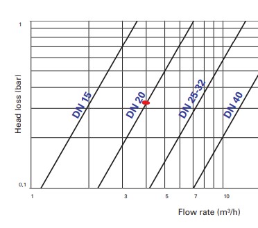

Vaatan seda infodokut ja loen sealt 4 m3/h rõhulanguks mitte 0,25, vaid pigem 0,5-0,6 kanti:
3 m3/h puhul oleks 0,25 juures umbes.
Kas me räägime samast graafikust?

Aa ok, iga kriips on 0.1 bar. Ma vaatasin proportsionaalselt, mitte kriipsude järgi.
