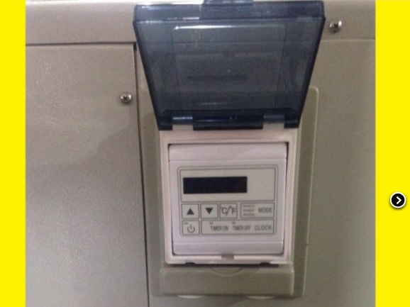

Võiks ehk ka soovitada kombineeritud lahendust, päikese lamepaneel katuseks ja basseini soojuspump
lisakütteks, näiteks titaansoojusvahetiga hiinlane https://www.akromex.com/eshop/category. ... ategory=37
Basseini soojuspump
Basseini soojuspump
