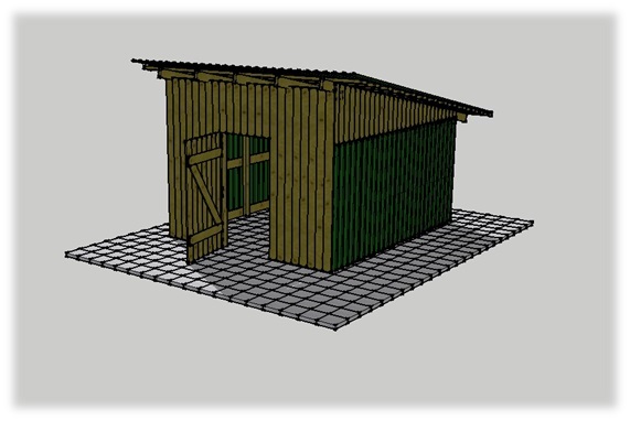

https://www.upload.ee/image/11386408/kuur1.jpg
Pilt on illustratiivne ja edastab ideed. Puurin saalungitesse augud ja sealt armatuurlatid läbi. Armatuuri kõrgus maapinnast 15-20mm. Kui 1 sektor on kuivanud, eemaldaks saalungi, jätkaks armatuuriga järgmises sektoris. Sedasi peaks sektorie liitekohad tugevad jääma?

Kuur 300 x 300 mm plaatidest "plaatvundamendil"
- kuur.jpg (45 KiB) Vaadatud 7981 korda
