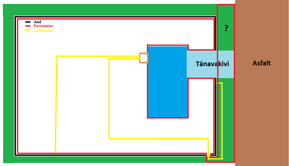

Mis arvate, kas selline lahendus aia tagant niitmisele võiks OK olla?
Seda ma tean, et täisnurkasid ei tohi juhtkaablil olla. :)

spezwend kirjutas: 25 Apr 2020, 12:38 Mis arvate, kas selline lahendus aia tagant niitmisele võiks OK olla?
Muidu ok, kuid teine juhtkaabel tuleb viia küsimärgi taha, tupiku lõppu ning tänavakivisse selleks freesida ka soon. Seejärel tuleb deaktiveerida piirdekaabli abil laadimisjaama otsimine, juhtkaabli viivitus viia 0 minuti peale ning laadimisjaama signaal max peale. Kui kõik õige, siis keskmine laadimisjaama otsinguaeg peaks jääma kolme minuti juurde.

Herizon kirjutas: 25 Apr 2020, 13:10 Muidu ok, kuid teine juhtkaabel tuleb viia küsimärgi taha, tupiku lõppu ning tänavakivisse selleks freesida ka soon. Seejärel tuleb deaktiveerida piirdekaabli abil laadimisjaama otsimine, juhtkaabli viivitus viia 0 minuti peale ning laadimisjaama signaal max peale. Kui kõik õige, siis keskmine laadimisjaama otsinguaeg peaks jääma kolme minuti juurde.
Mul on ühe juhtkaabliga niiduk aga remote alasid on 3. Lahendasin nii, et kõige suurema remote ala (selle pääs on 1,2m lai) lõppu vedasin juhtkaabli, nagu Herizon soovitas. Niidu kõrgus tundub ühtlane, ju siis leiab kõik alad üles. Jaam on pea-alas, jaama otsingu jne seadistusi ma ei muutnud. Mõne korra olen juhtunud nägema, et nagu otsiks jaama (läheneb, terad ei pöörle) aga sõidab jaama eest mööda 1-3m kauguselt, nagu ei näekski. Jaama signaal tugevamaks?
Kividesse ma üldiselt kaablisoont ei freesinud. Tõstsin kivid üles ja vedasin alt.

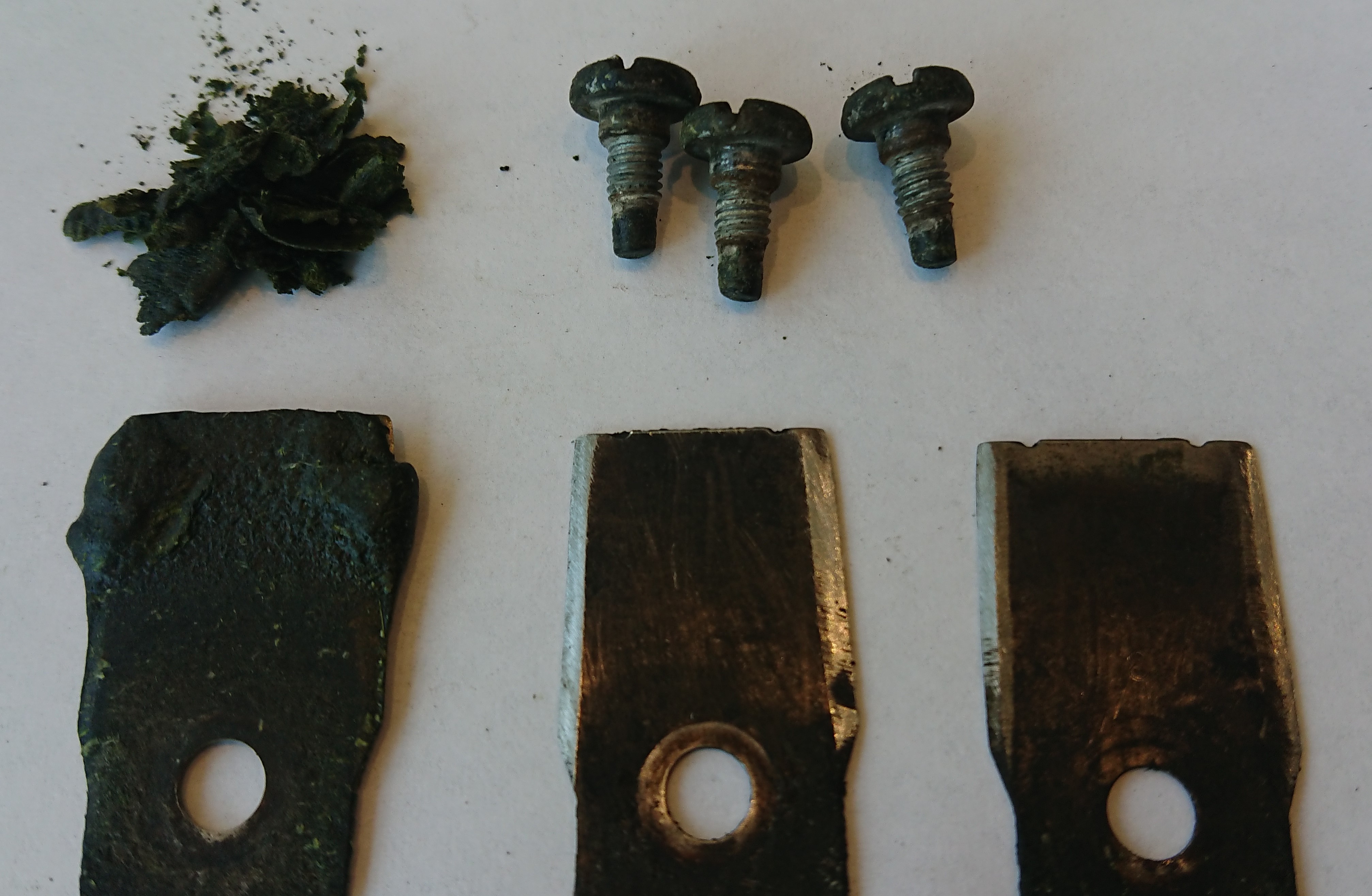

aero kirjutas: 09 Apr 2020, 22:18 Kindlasti on sealt võimalik osta ka "plastiliinist" kinnituskruvisid. Need, mis niiduki küljes olid, meenutavad küll täiesti metalli. Kulumismärke veel ei ole.
Husqvarna originaalid:

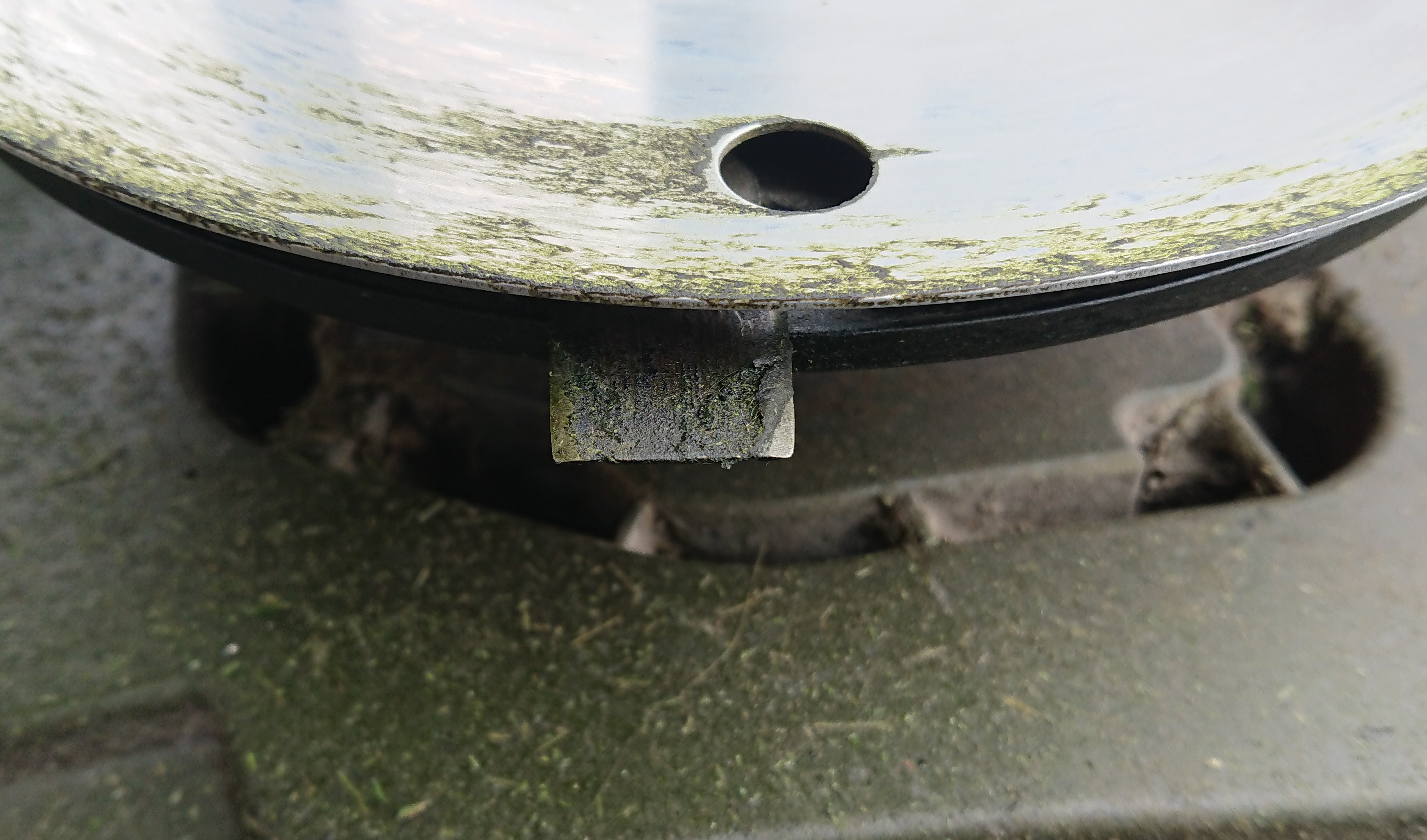

Terade osas - sõltub. YMMV. Mul ka Husq. originaalid, 27.04. foto, 2. hooaja algus:
Hea, et niiduki ümber keerasin! Kõik terad olid samasuguse kitiga kaetud nagu vasakpoolne. Kui lõikeserv on kumer, raadiusega 3mm, siis võib oletada, et lõikamise asemel toimus rohu paitamine :). Kust ta selle üles korjas või miks see teradele kogunes, ma veel ei tea.

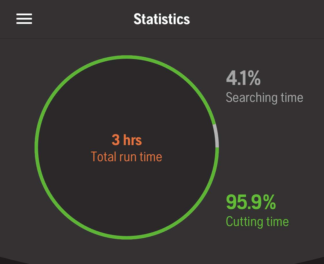

Äpist täpset otsimisaega ei leidnud. See on nüüd peale kahte tsüklit, aga unustasin enne G1 ja G2 otsimise 3min peale. Nüüd panin 0min. Piirdekaabli keelasin kohe ära. Ehk siis 3h = 180min ja sellest 4% on 7,4min?
edit: Panin enne puusse natuke. Selle 4% aja sisse mahub 3 laadimist. Hetkel 5h kokku, 300min ja sellest 4% on 12min ja see jagatud 3 = 4min otsimist. Päris hea vist?

Kasutaja Herizon piltidel olevad terad on selgelt liiga kaua all olnud. Võiks tuua võrdluse autoga - 100000km peale korra õli vahetada on vähe.

Vaikselt hakkab jälle mingi kõnts kogunema :(. Ja mitte ainult teradele. Õie(?)tolm + hommikune niiskus?
Keskmise laadimisjaama otsinguaja kontrollimiseks navigeerige robotniiduki peaaknasse ja hoidke numbriklahvi 0 mõned sekundid all, seejärel valige ajalugu ja viimaks valige otsinguajad.
küttevahetaja kirjutas: 27 Apr 2020, 20:47 Kasutaja Herizon piltidel olevad terad on selgelt liiga kaua all olnud. Võiks tuua võrdluse autoga - 100000km peale korra õli vahetada on vähe.

Postituse mõte oli tõestada, et ka kruvid on kuluosad ja neid tuleks koos teradega vahetada.

aero kirjutas: 28 Apr 2020, 10:03 Vaikselt hakkab jälle mingi kõnts kogunema :(. Ja mitte ainult teradele. Õie(?)tolm + hommikune niiskus?
Pange niiduk tööle, siis kui muru on kuiv.

Tänx Herizon! Max otsimise aeg 4 min, miinimum 2 ja keskmine 3 minutit. :good:
