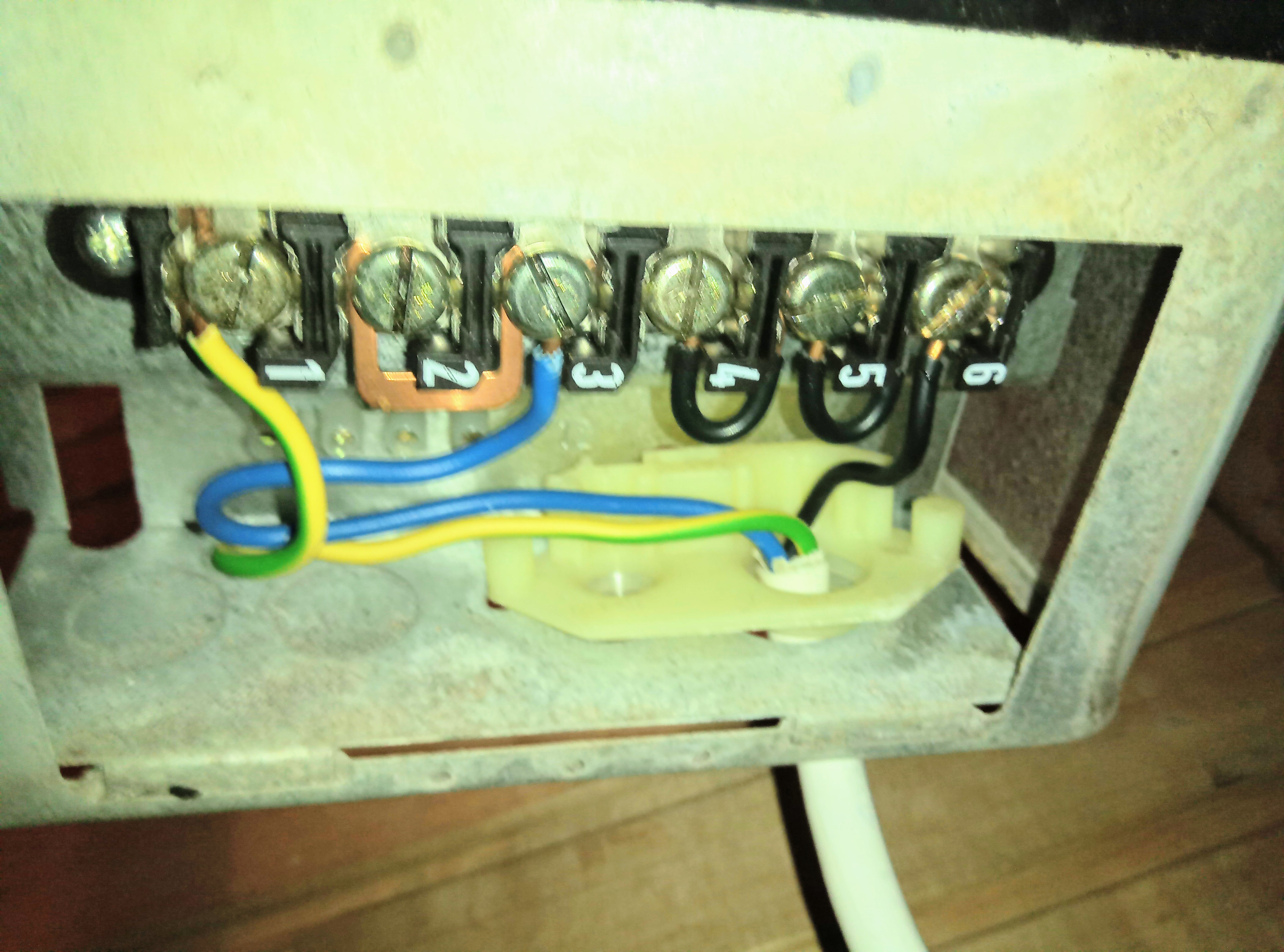

Olen suht võhik elektris, aga sai siis 4,5 kW saunakeris uue vastu vahetatud. Uuel kerisel läheb aga ainult 1 tenn tulipunaseks, ülejäänud kaks on lihtsalt leiged. Juhtmed said ühendatud nagu vanal. Milles asi võib olla?

Ju sul siis istub see üks 400V peal ja ülejäänud on kahekesi 400V peal. Tee mõni pilt sellest ühendusest kui ikka ise tahad väga proovida.

Kerise kaanel skeemi pole. Või googelda oma kerise variant.
Asi selles, et see on tõenäoliselt 3 faasiline keris (võimalik, et tennid lausa 400 V-ga!) aga sa üritad teda 1 faasilisena tööle panna. Teinekord on skeemid väga lollakate lisavariantidega, et peab täpselt näpuga järge ajama.

Probleem lahendatud, oli vaja teised tennid juurde sillata ( 5 ja 4)

Pildil nad olidki ju sillatud? :scratch:

Paks see juhe on seal ?

Minu viga. Jutul jäi saada klahv sisestamata ja sellepärast hilinemisega.

Selge pilt.
Aga pigem see küsimus, et kui suur kaitse on kilbis kerise liinil ja mis selle toitekaabli ristlõige on?
