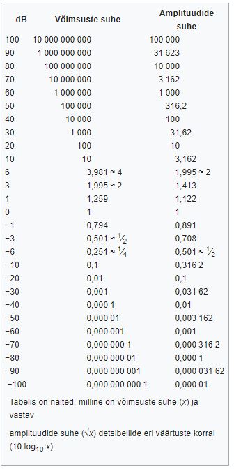

200mm Aeroci sein, on sama "halb" nagu 50mm kipssein. Sai see detsibellide tabel ka sp lisatud, et detsibellid ei ole lineaarsed, 10dB ei ole pool 20dB-st. See on tegelikult asi mida võiksid kaaluda, vähemalt mittekandvatel seinadel.
Aga see selleks.
