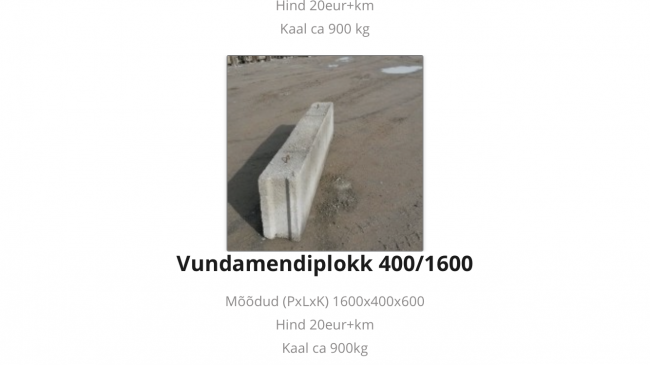

Aga mis nendest plokkidest arvate? Seina m2 hind tuleks üll odav (20€ plokk +km) Laoks neist seinad püsti, hiljem valaks sisse poranda ja katuseks akki leiab ka miski paneeli??

Eks plaan ja loiked tulevad vastavalt materjalile, kui plokk on 1600x400 siis planeeriks 2x3plokki (2800x4800 sisemooduga) keldri, kui vaiksematest plokkidest laduda siis kuskil 3x5m voiks umbes olla?? Voibolla natukene suurem. Sajane peno selga ja pinnast vähemalt 70 cm ümber
