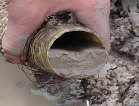

Kookoskiud on looduslik materjal ning looduslikud materjalid kõdunevad pinnases ära. Kui seda kihti enam toru ümber ei ole, hakkab pinnaseosakesi plasttoru aukudest sisse pressima, toru läheb umbe ja drenaažiga on aamen.
Võrdle näiteks Pipelife brožüüre ja vali midagi esimesest. (Võid ka muid tootjaid vaadata)
"Sademeveekanalisatsioon ja ehitusdrenaaž"
https://www.pipelife.ee/ee/media/pdf/ca ... 1526019869&
"Maaparandus- ja põllumajandusdrenaaž"
https://www.pipelife.ee/ee/media/pdf/ca ... 1526019839&
Kookosega toru tootetähis on olnud JDR ning see on rootsikeelne lühend sõnale Jordbruksdränering (põllumajanduslik drenaaž). Teisena nimetatud väljaandes on kookosega toru juures ka ilus lause: "Filter on orgaanilisest materjalist ning sellega tuleb arvestada planeerides süsteemi eluiga." Täpsustused puuduvad.
Viimati muutis Äärenurk, 19 Apr 2020, 13:50, muudetud 1 kord kokku.

Sest seal ilmselt arvestatakse, et seda kistakse niikuinii üles ja paigaldatakse uuesti.
