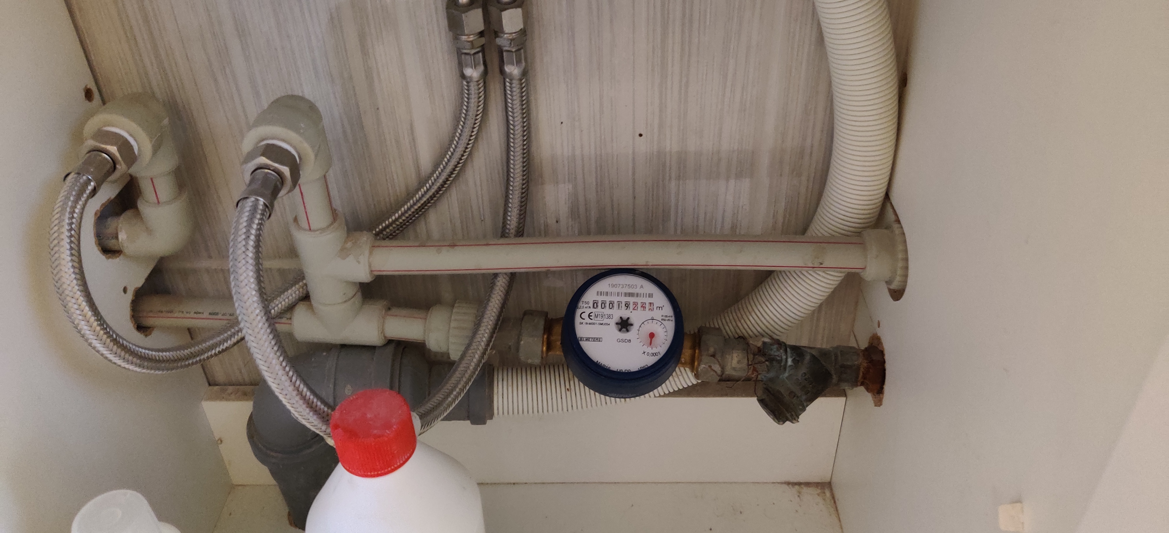

Probleem: Tallinna kesklinnas 5. korruse paneelmajas südaööl veesurve äärmiselt nõrk. Isegi gaasiboiler ei võta leeki taha. korterisse tulevad torud on 20mm diameetriga ja edasi peale veemõõtjat samuti 20mm. Ainuke "pudelikael" on survevoolikud segistitesse mis on väiksema diameetriga, kuid see on tavaline nähtus. Päevasel ajal on veesurve normaalne ja kõik toimib, ainult öösel peale südaööd muutub surve mitterahuldavaks. Olen kuulnud jutte, et Tallinna Veevärk keerab pumpade töö öösel madalamaks, kuna tarbimine on väiksem.
Küsimused:
1. Kas Tallinna Vee puhul sellise (pumpade töö madalamaks keeramise) jutul võib olla tõsi taga?
2. Sooviksin manomeetriga mõõta veerõhku, et saada n.ö tõestust veesurve radikaalse vähenemise kohta. Selles osas küsimus koos pildiga (manuses). Kas manomeetri võib paigaldada pildil olevast veemõõtjast paremal asuva liitmiku külge (keerates liitmiku küljes olev polt lahti)? On olemas ka vahekraan enne veemõõtjat seega ei tohiks olla probleemi vist.
3. On kellegil ideid, kuidas antud probleem lahendada?

Teemasse: Tln Vesi jah, kesklinna piirkonna osas alandab survet öösiti. Aga asjaolu, et viiendal korrusel negatiivne kogemus: vaata oma maja sisse.
