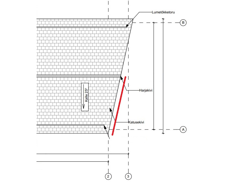

EI osanud pealkirja paremini sõnastada. Maja üks külg on nurga all (ca 14 kraadi) ning selle tõttu ka katuse üks pool lõigatud. Lisan postitusele joonise, kus punasega näidatud probleemne serv. Seal hakkab vesi otse tuulekasti peale jooksma. Katusekatteks tuleb Monieri Elegant Plus kivi ning võimalusel tahaks kasutada ka äärekive.
Standardset lahendust sinna ei ole. Kas keegi on sellise asjaga varem kokku puutunud ning kuidas see lahendati?

Kas mingit vihmavee ärajooksuplekki ei anna äärekivi alla peita?
Re: Kivikatuse viltuse külje lahendamine
Analoog neeluga...

Vihmavee ärajooksu plekki vist äärekivi alla ei mahuta. Sellega jääks alles ka mure, et vesi voolab tuulekasti laudade peale. Katuse lähedal on mõned puud ning tehtavat lahendust peaks saama ka regulaarselt puhastada.
Neelu või sellega sarnase lahenduse peale olen ka ise mõelnud. Selle osas vajab äärekivide kinnitamine natuke leiutamist.

Katuse äärekivi alla jääb selle pleki serva üles keeramiseks 2-3cm peaks olema küll, et vihm tuulekasti ei uputaks. Ega vihm ei tule tsunamina. ;)

Paraku krundi piirid jooksevad pahatihti iga nurga all...kui nurk keerab sisse, siis enamasti lahendused sama värvi plekiga. Mitte ainult viil, ilmselt tuleb plekiga täita ka väikesed kivi kolmnurgad, mis paratamatult tekivad.

Tänud senistele kaasamõtlejatele. Praegu otsustasin edasi minna neelu lahendusega. Kui valmis saan, siis proovin meeles pidada ning pildi siia riputada.
Katus (ja hoone enda sein) on viltu krundi kuju tõttu. Kuna tegu on renoveerimise, mitte uue ehitamisega, siis tellisin ainult eelprojekti muudatuste kooskõlastamiseks KOV-s. Enamus tööst on lihtne ning seetõttu ei näinud mõtet tööprojekti tegijat otsida. Ja vaevalt, et keegi selle tegemisest üsna väikse mahu tõttu ka huvitatud oleks olnud.

Kunagi sai Monieri kursusel käidud - väikestele kolmnurkadele oleks lahendus poolik reakivi, või väga hea liim.

Mina olen Monieri koolitusel osalenud kahel korral, aga ka päris mitme kivikatuse neelude ja kaldharjade ehitamisel praktiseerinud. Julgen kinnitada, et eelpool soovitatud kiviliim ja poolik reakivi + tilgaplekk + vajalikud töövahendid + tavapärasest natuke rohkem ajutööd aitavad asja konkreetsel juhul ära lahendada.
Samas ei saa nentimata jätta, kõiksugu erijuhud võivad olla erilised ja omapärased (neid on tore "joonistada"), aga tüüpjuhud on klassika, lihtsamini lahendatavad ja üldjuhul ka kindlamad.

Mnjah - Sa ei saanud vist pooliku reakivi mõttele pihta. Vahet pole mitmel koolitusel käisid. Minule piisas ühest.

Huvitav, millest niisugune oletus?
Monier pakub paigaldusjuhendis kaldsete (viltuste) joonte (kald-harjade, neelude) lahendamise juures poolikut reakivi vältimaks tülikaid, liialt väikeseid lõigatud kivitükke. Lihtsalt tuleb sokutada poolkivi kusagile sobivasse kohta vahele, et muuta kivi sammu ja sellega muutub lõigatav kivitükk suuremaks. Suurema kivitüki paigaldamine on üldjuhul lihtsam ja püsib turvalisemalt. Juhendis (paigaldusjuhend 2016) on vastavad joonised 60...67. Olen seda "nippi" korduvalt kaldsete joonte juures kasutanud ja minu arust pole siin midagi arusaamatut. Poolikute kivide vajadus oleneb suuresti kaldse joone pikkusest, selle nurgast katuse suhtes ja asukohast.
