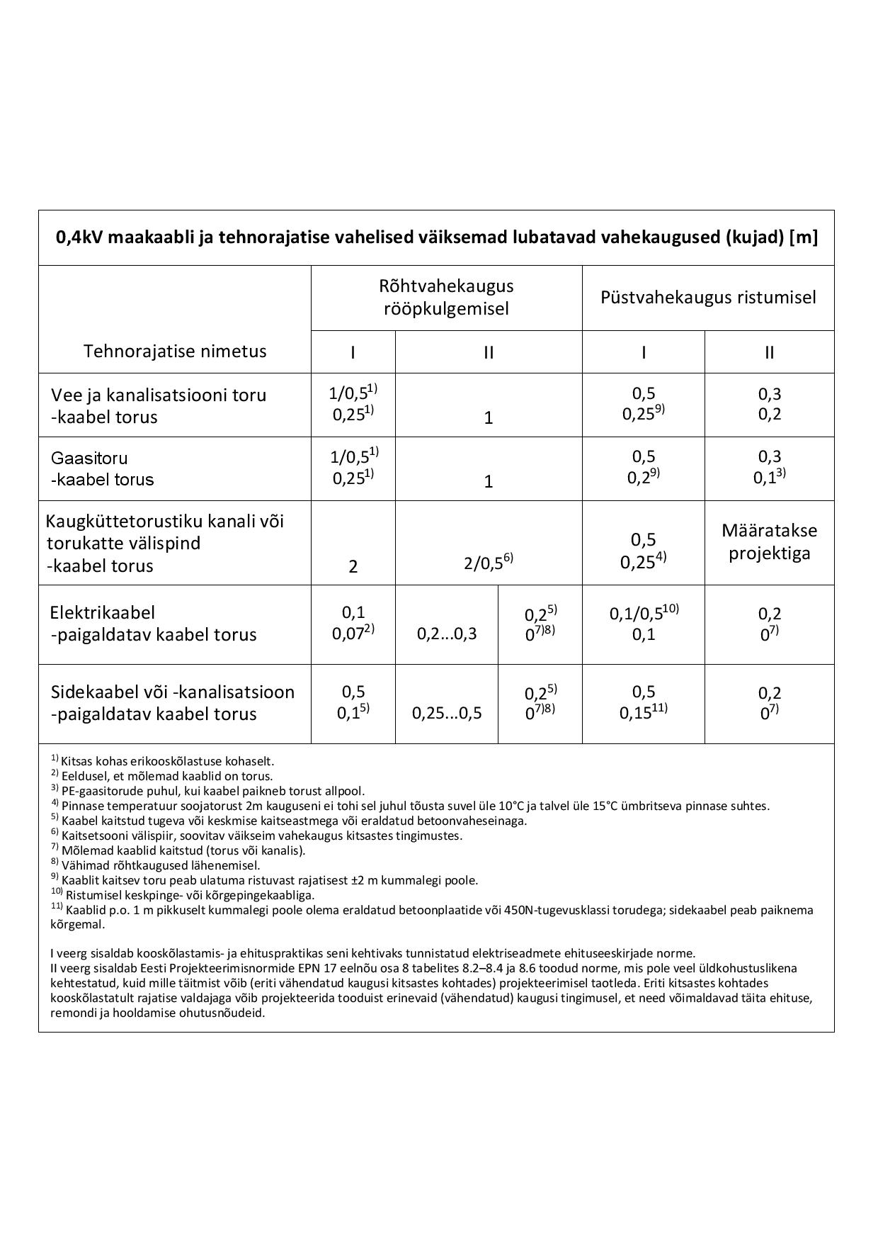

Kaevasin maja vundamendi ääre labida laiuselt lahti, et kivide vahed täita ja sinine EPS vertikaalselt soojustuseks panna. Kuna ühest kohast siseneb veetoru ja seal on laiem ava ka muude asjade sisestamiseks, tekkis mõte maakaabel paigaldada, lisaks kõrid tulevasele valguskaablile ja natuke kõrgemale kaamerate sidekaablid.
Kas elektri maakaabli võib panna sinna kraavi soojustuse kõrvale? Ega päris vastu ei tule, saab labidalaiuselt kaugemale panna. Sügavus min 40 cm, saab vajadusel a 50-ni süvendada. Sellisena on pikkus umbes 10 meetrit, edasi postini teine kümme tavalist maad.
Kas 6 mm2 vasest MCMK maakaabel sobib või peab jämedam olema? Peakaitse 25 A posti otsas, majas saab 16 või 20 A hakkama.

Scott kirjutas: 14 Okt 2020, 23:27Kas 6 mm2 vasest MCMK maakaabel sobib või peab jämedam olema? Peakaitse 25 A posti otsas, majas saab 16 või 20 A hakkama
PEN juht ei tohi olla peenem, kui 10 mm² Cu ja Al kaablid ei tohi olla peenemad, kui 16 mm². Üldiselt on kõige otstarbekam liitumiskaabel Al 16 mm², milleks on AXPK 4G16.

Huvitav, kas see on ka kuskil kirjas, kui kaugel majja sisenev veetoru ja elektrikaabel teineteisest olema peavad? Või on mingi kirjutamata reegel selle kohta?
Muidu võiks ju vee, kanalisatsiooni, elektri, gaasi ja side maja läheduses kõik ühte kraavi panna ja ühe väikese augu kaudu läbi vundamendi majja tuua.
