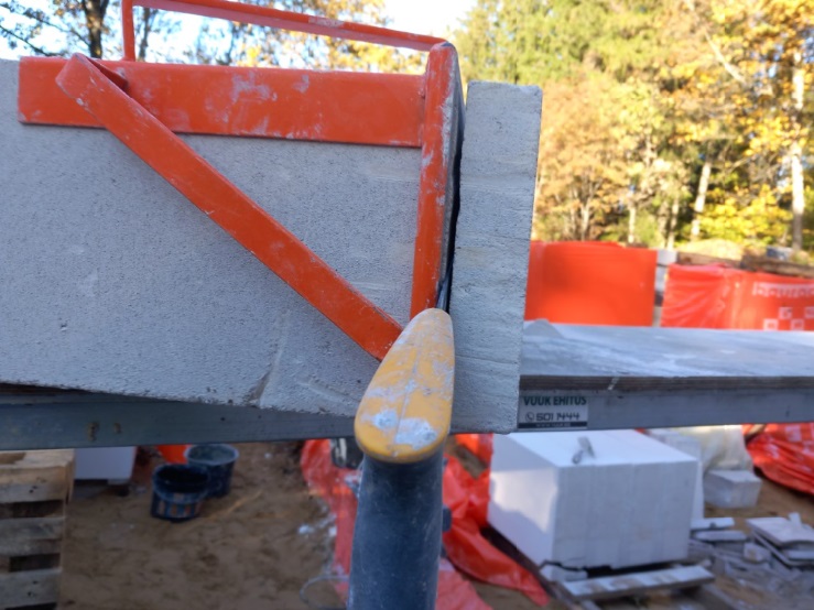

Täpsustuseks niipalju, et hea käsisae all pidasin muidugi silmas kõvasulamhammastega saagi.
Tavalise sae hambad kulutab esimese plokiga ära. Sae tee muutub nii kitsaks, et järgmist plokki võibki jääda saagima.
Ja muidugi, ega selline spetsiaalne kõvasulamhambaga saag just ka odav lõbu ei ole. Läheb ilmselt samuti 50€ kanti.

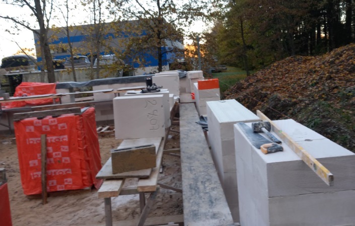

Plokkide saagimisel on ka heaks abinõuks spetsiaalne plokisaagimise vinkel.
Alljärgneval pildil võitegi näha saagimisel olevat Bauroc plokki, sae käepidet ja vinklit.
Järgneva pildi pealt võite näha pealt kaetud müüri, pooleli ja ladumisel olevat Bauroc ECOTERM+ 500mm müüri, tellingutele paigaldamiseks valmis asetatud plokke. Ka kõnealune ploki saag on pildil nähtaval kohal täitsa olemas.

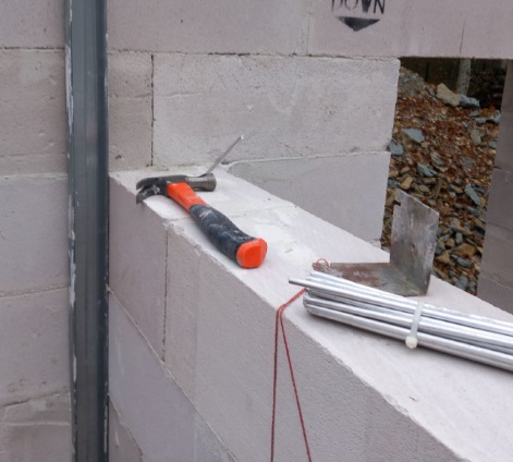

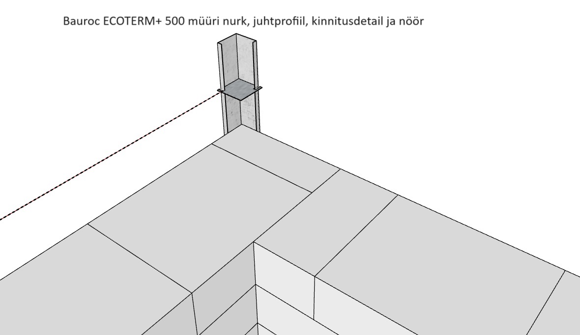

Tõsi ta on, nööril kipub olema jonn sees, nagu igal muulgi tegelasel ja sellega tuleb arvestada.
Kusjuures nöör mitte üksnes ei vaju vaid ka olenevalt tuulest võib olla kõver teistpidi. Ühel päeval nii, teisel naa.
Lisaks võib nöör karvupidi ploki külge kinni haakuda ja sellega anomaaliat tekitada. Nii, et kokkuvõttes nöör on küll vajalik abivahend, aga ainult sellele ei saa loota, tahtes vigu vältida.
Teisalt, viga on suhteline. Oleneb suurusest ja sellest, millist suurust veaks lugeda.
Pildil siis minu viimase aja leiutis lihtsustamaks nurga ladumist ja nööri kinnitamist. :hello:

Nöör 10 mm kaugusel on natuke kaugel, aga eks igal tegijal omad töövõtted. Mina üritan panna 2..3 mm kaugusele. Kontrollin tulemust üle ka muude vahenditega.
Nööri 2 mm jämedust on üldjuhul müüri ladumisel natuke palju. Mida jämedam, seda raskem (kui vett saab siis sellevõrra veelgi enam) ja tuulel suurem pind, mida lükata.
Jämedamat nööri peab sama sirgeks saamiseks tugevamini pingutama. Peab olema tähelepanelik, et mitte tünga saada - tõmbab nurgaploki paigast ära ja ongi nurgal kõverus sees.
Alljärgneval pildil on teine minu nööri kinnitamise abivahend kiireks kinnitamiseks:
Missugune neist - eks selle peate ise ära arvama.
