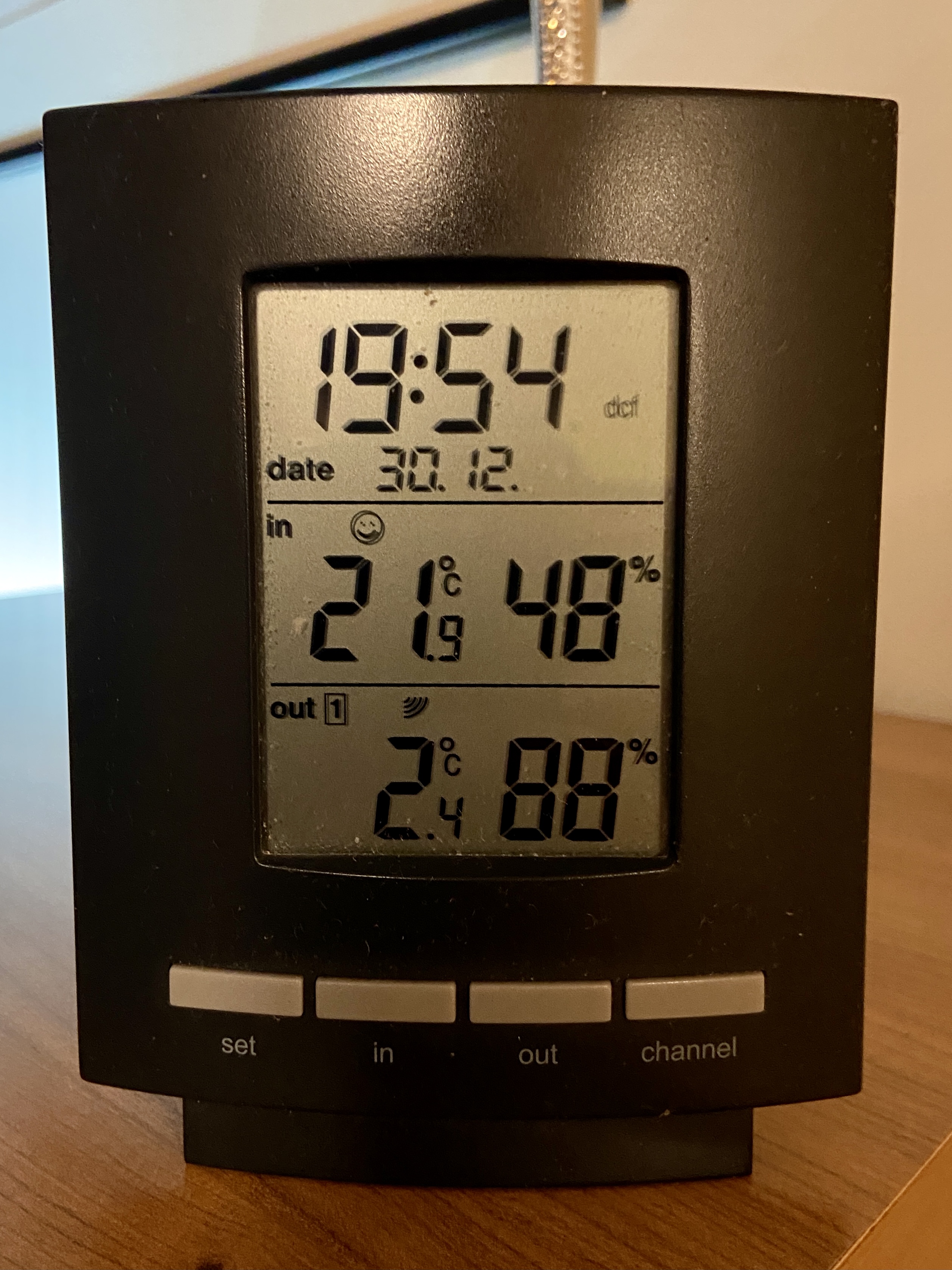

- Postitusi: 2112
- On tänanud: 86 korda
- On tänatud: 86 korda
Re: Kogemused õhuniisutajaga.
Head Uut. Vblla mul jäi midagi märkamata aga tahaks teada kuidas saavutada kütteperioodil +22 juures 48% ilma niisutamata. Entalpia soojusvahetiga vent? Ahiküte? Ma pole ammu mõõtnud aga vaevalt, et >30% on.
- Postitusi: 6842
- On tänanud: 147 korda
- On tänatud: 156 korda
Külmemate ilmadega läheb muidugi allapoole, aga jah, ahjuküte + otsene elektriküte ja soojusvahetiga ventseadet ei ole. Väljatõmme töötab 27/4 (või vastupidi) ja sisse tuleb värske õhu klappidest + ahju küdemise ajal ka üks aken avatud, olgu väljas kasvõi -20°.aero kirjutas: 01 Jaan 2021, 19:36kuidas saavutada kütteperioodil +22 juures 48% ilma niisutamata. Entalpia soojusvahetiga vent? Ahiküte?

- Postitusi: 2112
Täpsustan. Analoogne vidin näitab mul täna köögis 39% ja elutoas 35% suhtelist niiskust temperatuuril 22,7°. Magamistoas on 20,5°, loogiliselt peaks ka niiskem olema aga on hoopis kuivem - 30%aero kirjutas: 01 Jaan 2021, 19:36Head Uut. Vblla mul jäi midagi märkamata aga tahaks teada kuidas saavutada kütteperioodil +22 juures 48% ilma niisutamata. Entalpia soojusvahetiga vent? Ahiküte? Ma pole ammu mõõtnud aga vaevalt, et >30% on.
