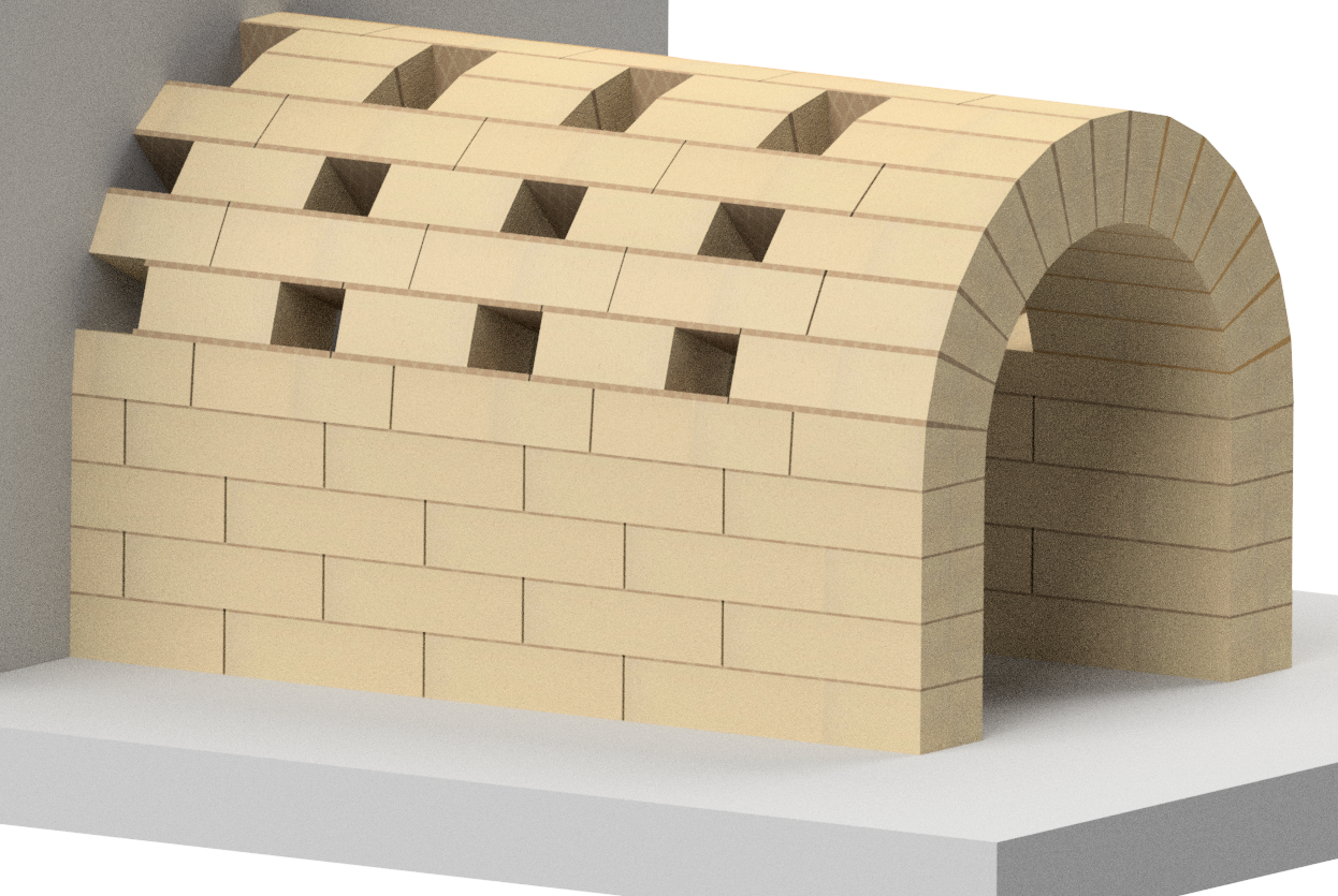

Natuke olen hädas võlvkerise konstruktsiooniga.
Kas suurema seotisega või vähema seotisega.
Kommentaarid on teretulnud.
Variandi A puhul olen kaalunud ka alumise seotiskivi ära jätmist ehk, et oleks ainult lisaks päiskivile ainult üks seotise rida.
Võlvi peale ja külgedel on otse plaanis maakivid laduda.
Joonised ei ole lõplikud vaid nn. üldpilti andvad.
Variant A:
Variant B:

Oluline, et võlv külgede peale vajuda ei saaks. Kas mingi rakis hoiab seda koos?

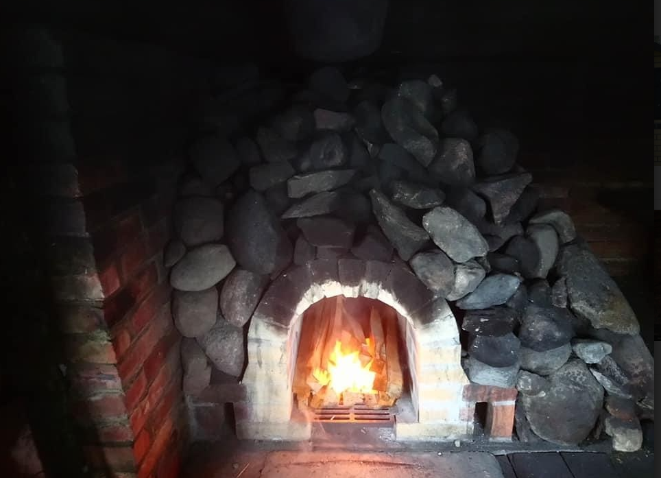

Kasutusnägemus oli mul umbes selline:
Kas ei karda, et laialivajuv kivikuhi tõukab seina ära?
Või tuleb perioodiliselt kive ümberladuda?
Nooh.. igast mõtteid on peast läbi käinud..ega ma kõike ei tea mida veel karta. Lihtsalt internetist olen leidnud, et nii mõnedki on sellises stiilis ahju ehitanud. Aga ega mul hilisemaid kasutuskogemusi pole kahjuks kusagilt võtta, et kuidas kogu kupatus läbi aja kestnud on.
Ega kui ikka metsa läheb, ega siis vist muud üle ei jää kui klassikaliselt kandiline teha koos rauast vitstega.

Varjant A on hea. Ma olen selliseid teinud mitu tükki.

Olen käinud ühes kummis palkseintega suitsusaunas ja pärimise peale vastas peremees, et alul ei pannud kivide aeglast pressimist tähele aga nüüd on hoolsam ning laob kive ringi tihedamalt et sein üle vundamendi ei läheks.

Sellise tulemuse ehitamiseks pole vaja üldse segu ega shamotti raisata. Laduda lihtsalt kerisekivid võlvi kujuliselt ja vahetevahel uuendada ...vahetades kive. Või kasutad kolde peal suurt veoautuvelge. Palju mõtekam oleks aga suunduda venekerise suunas...
