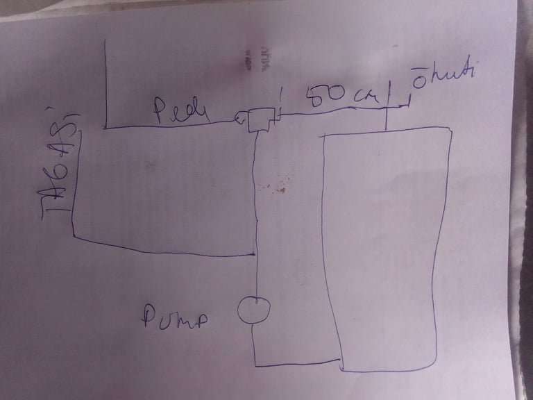

Re: Probleem radikatega.
skeem selline.
Adlolf
Postitusi: 360
Liitunud: 18 Jaan 2014, 13:03
On tänatud: 11 korda
Sinu küttesüsteem töötab praegu nii: kui akupaagis temperatuur alla 60C siis segistiklapp on avatud ja veevool jaguneb kaheks,üks osa läbi radiaatorite ning teine otse pumpa.
Kui akupaagis temperatuur tõuseb üle 60C siis segistiklapp sulgub ja veevool peatub. Külma pealevoolu alumine ühendus pumba suhtes peab olema surve poolel.

ahjuke
Postitusi: 593
Liitunud: 18 Mär 2013, 18:44
On tänanud: 17 korda
On tänatud: 31 korda
Esmaspäeval ehitasin asja ümber ja toimib kenasti.Asi saigi nii ehitatud,et akupaagile pealevool paika tagasivool alt ja tagasivoolule pump paika nagu pumpa hea mugav panna ja siis nende järgi torustikku vedama.Nüüd siin lugedes postitusi sain ise ka aru,et asi mäda ja ei toimi.Minupoolt tänud kes neile viitsisid kaasa mõelda ja skeemi õigeks joonistada.
