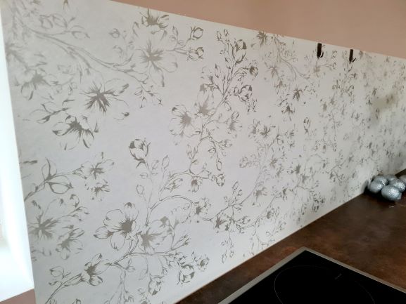

Muide, olen teostanud tellijate igatsuguseid tahtmisi. Üks sellistest oli köögi töötasapinna tagusele ca 50-60cm kõrguselt tapeedi kleepimine. Sulle võib esmapilgul tunduda jaburus, aga tulemus tuli ilus ja tellija rõõmus. Kuna sama mõte tekkis hetkel remonditava korteriga, siis nädalake tagasi huvi pärast helistasin talle "tehtuga rahulolu" uuringu eesmärgil. Ainult kiidusõnad. Lihtne puhastada ja vastu pidanud juba 5+ aastat(kumbki meist ei mäletanud täpselt). Nipp oli lihtsalt selles, et lakkisin tapeedi üle mati läikeastmega mingi vinge lakiga 3-4x. Kui saan tellija nõusoleku, võin ka pildi panna uudishimutsemiseks.
Nonii, nõusolek käes. Pilt kah.
Köögi töötasapinna tagune tapeet.jpg (39.34 KiB) Vaadatud 3158 korda
Ahjaa, veel üks nüanss. Ei tea mina, ei sina ja ei tea keegi peale teema algataja, millisesse miljöösse see telliste imistsioon tuleb. Kui mingisse ajastutruu viimistlusega talumajja, siis sinna kohe mitte ei sobi Veneetsia marmorist töötasapinna tagune ja igatsugu rasva või millest iganes tekkivad plekid saavad olema taotluslikud ja mida rohkem neid on, seda uhkem ja ajastutruum.
