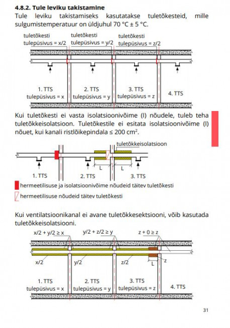

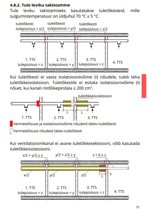

Tuletõkkesektsioon on hoone osa või ruum ühel korrusel või läbi mitme korruse, mis on ümbritsevatest hoone osadest eraldatud nii, et tule levik välja- või sissepoole seda hoone osa või ruumi on ettemääratud aja jooksul tõkestatud.
Mis ventilatsiooni puutub, siis tead oma torude paiknemisi ise kõige paremini ja saad ilmselt vastuse siit:
https://www.rescue.ee/files/2019-02/eto ... 1e642a1dd9

Äärenurk kirjutas: 29 Jaan 2021, 10:10 Mis ventilatsiooni puutub, siis tead oma torude paiknemisi ise kõige paremini ja saad ilmselt vastuse siit:
No toru isoleerimise osas on evamvähem asi selge, aga antud päästeameti juhis ei näita, kuidas metallist vent toru ennast, mis tuleb puitkonstruktsioonist läbi, peaks isoleerima. St kui paksu villa on vaja toru ümber panna? Või võib see toru ise puidu vastu minna? Või piisab sinna toru ja puidu vahele mingi tulekindla vahu laskmisest?

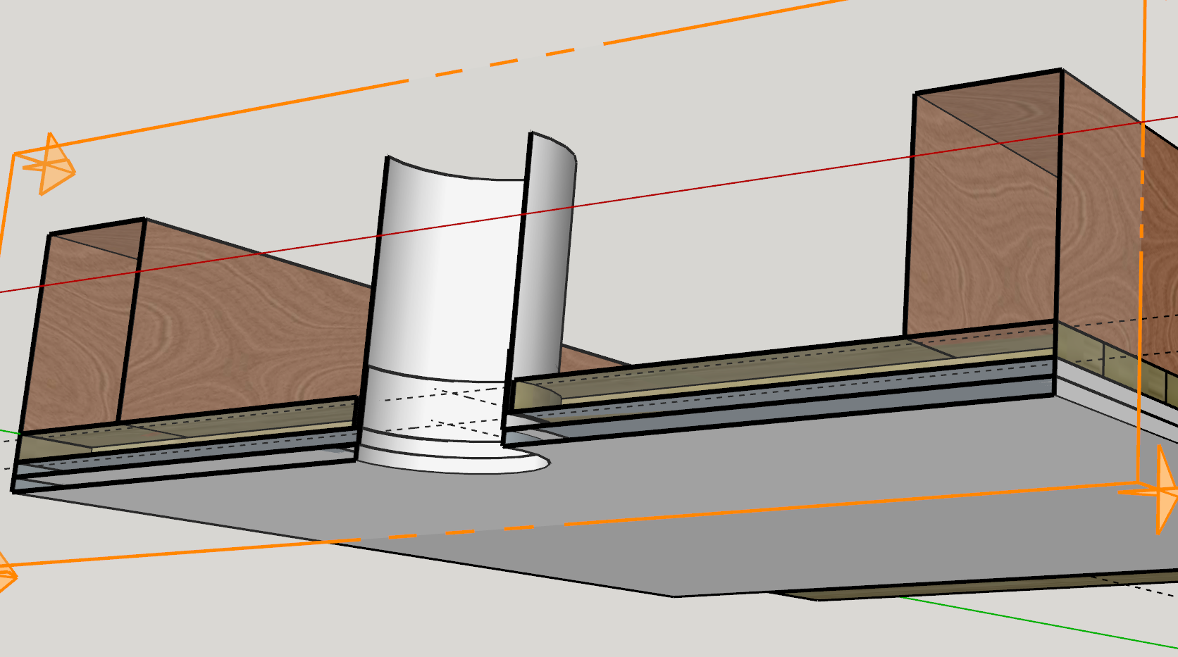

Tegin olukorrast, kus veel tuletõkke isolatsiooni pole, ülevaatliku pildi.

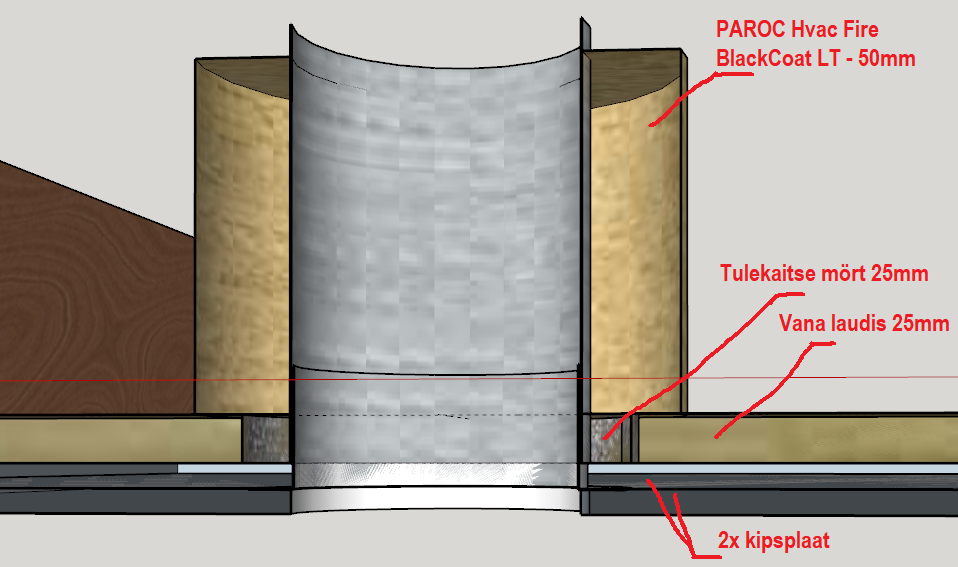

Aga, kui muidu sobib laudlae tulepüsivuse tagamiseks kasutada kipsplaati või 25mm krohvi, siis miks mitte sinna laudise osasse, kust toru läbi läheb, mitte lõigata kipsplaadi rõngaid või siis kasutada mingit krohvi või tuletõkkemörti?
Nagu sellel joonisel:

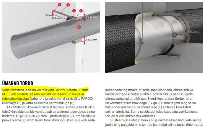

Selles Paroc juhendis https://www.paroc.ee/lahendused/hvac/-/ ... 51433.ashx on näidatud, et vent toru ei lähe seina vastu, aga samas ei tohi seina ja toru vaheline vahe olla ka liiga suur. Eeldatud on, et sein ja seda läbiv ava on juba ise tuletõkkenormidele vastavad.

Iseenesest seguga toru ja laudade vahe täitmine tundubki kõige lihtsam. Aga ikkagi on küsimus, kui palju seda segu oleks vaja panna? St, kui suur vahe laudade ja toru vahele jätta? 25mm?
Et 125mm torule teen 225mm läbimõõduga augu laelaudadesse kuni kipsini (kipsi sisse 125mm avad) ja selle vahe toru ümbert ja laudade vahel täidan mingi tuletõkkemördiga?
