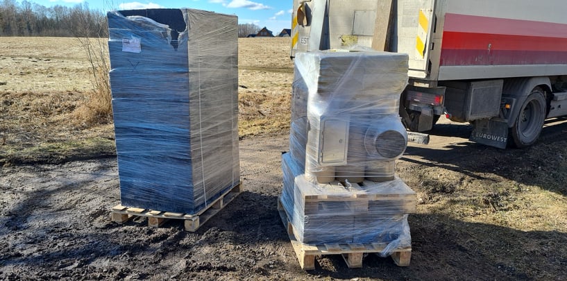

Selge, viska paar pilti siia ka, kui kohale jõuab :clapping:

Kena, kas püsti ka juba? Pilti? :thumbsup:

KukeAabits kirjutas: 07 Apr 2021, 07:53
Täna proovisin alustada :)

Tavalugeja kirjutas: 07 Apr 2021, 18:11
Näita plokkidest ja sisust ka pilte
