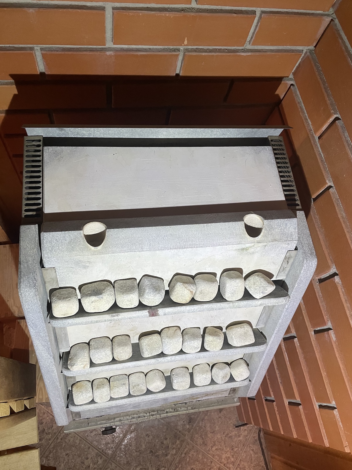

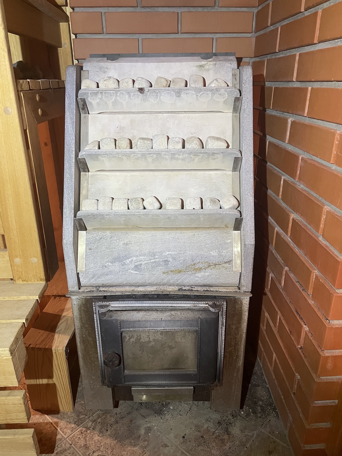

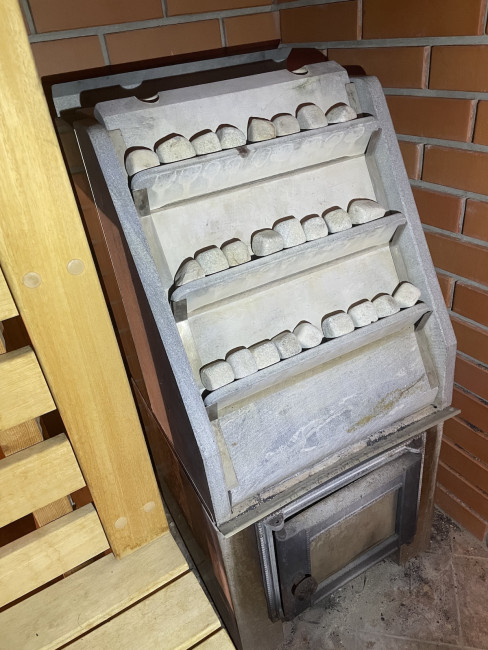

sain päästeametilt ettekirjutuse, et sauna keris on liialt lähedal lavale. Ja tõesti, lava kaugus kerisest on 15 cm ja sellisel igasuguste paberiteta kerisel on nõutud 50 cm põlevast materjalist.
Kui oleks vajalik dokumentatsioon, siis saaks sealt lugeda tootjapoolseid nõudeid ja nendest lähtuda.
Kas keegi oskab pildi järgi identifitseerida, mis tootja kerisega on tegemist? Kerisel endal ühtegi kirja ega numbrit ma ei leidnud. Ehk pääseks lava lõikumise asemel kuuma tõrjuva plaadi panemisega.
Iseenesest tore, ilmselt voolukivist, keris, paigaldatud ~2000 aastal.
Piltidel on keris natuke paigast nihutatud. Tahtsin kõikide külgede pealt uurida, kas on mõnda kirja küljes.

Standardkaugus igal kerisel lavast on 50 cm. Kui paigaldada mittepõlevast materjalist ekraan (N: tsementkiudplaat) siis võib lava lähemal olla. Otsi ekraaniga lahendusi.

See on soomlaste Vuolux ahi, aga pole seda firmat vist enam

pritz kirjutas: 07 Mai 2021, 11:53 See on soomlaste Vuolux ahi, aga pole seda firmat vist enam
Super. Tänan. Leidsin täpse mudeli ja ka vajaliku dokumendi.
Nõutud kaugus kerise seinast põleva materjalini on 50cm. Peab ikkagi veidikene modifitseerima praegust olukorda.
