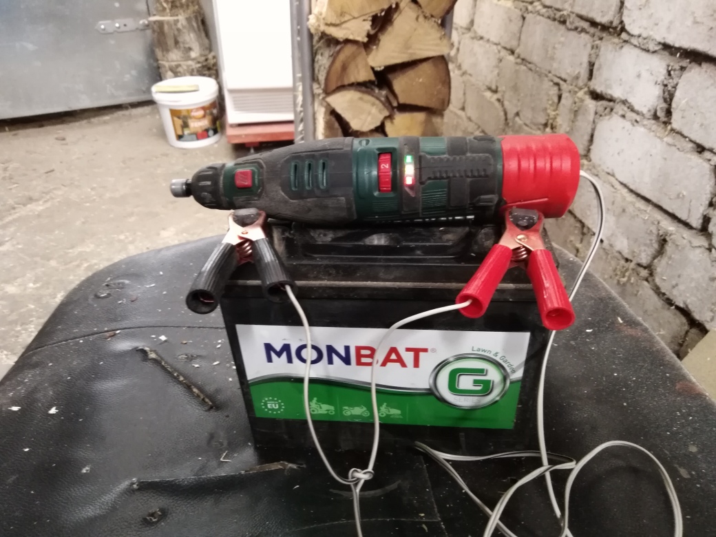

Hing ei andnud rahu ja keldris oli muruniiduki värskem aku ja "pesulõksude" otsas ka juhtmejupid, siis otsustasin proovida. Vau! Töötas, vähemalt see 5 sekundit, mil ma proovisin. ;) Esialgu jääb mureks ainult ca 3m juhe leida. Kuni täismobiilne vajadus mind veel ei pigista ja proovin hakkama saada poolmobiilse lahendusega, siis esialgu ei hakka veel uut minifreesi ostma. ;)
Selle dioodi osas lasen ühel poolsugulasel konkreetsemalt seletada ja vajadusel vahele ühendada. Mis teha, olen juhm nanotehnoloogia valdkonnas. :blush:

Ei ole küll minifreesi originaalaku, aga asi esialgu töötab ja ei peagi freesi jäätmejaama veel viima. ;)

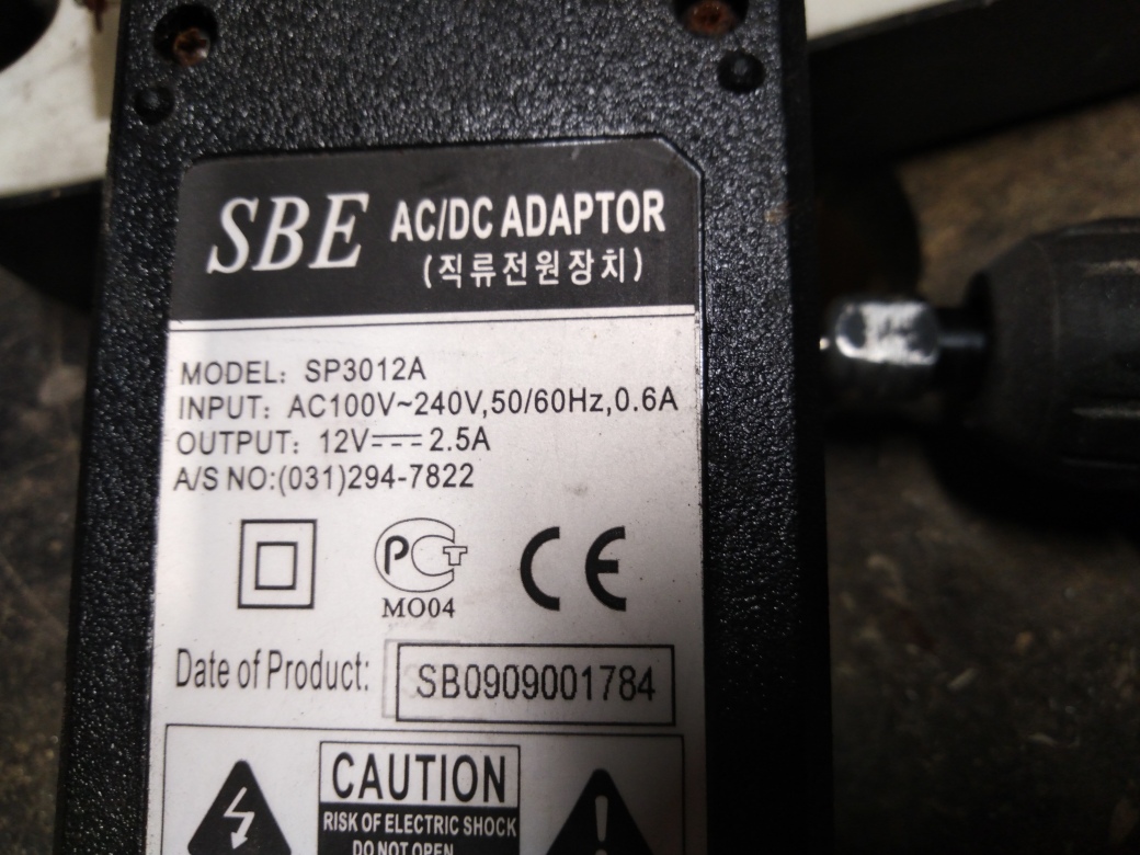

Leidsin garaažist ka ühe mingi asja trafo, kus outputiks on kirjutatud 12V ja 2,5A.
Aitäh kõigile vastajatele.

Urmas kirjutas: 25 Apr 2021, 11:33 Ei ole küll minifreesi originaalaku, aga asi esialgu töötab ja ei peagi freesi jäätmejaama veel viima. ;)
Kui selle aku korralikult tööriista külge teibid saab musklid suuremaks ja maalritöö läheb kah kibedamalt.
Ning hiljem arenedes võib ka suurema aku panna.
(Minul oli sellise akuga akutrell juba pea 20 aastat tagasi.) :grin:

kunn24 kirjutas: 25 Apr 2021, 21:02 Trafo annb vahelduvpinget, see ei sobi kindlasti. Eeldusel, et sa mõistega pange ei pannud.
Minu viga neh :blush: , adapter on selle nimi.
