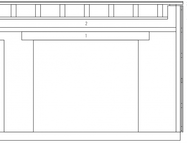

See, et silluse kõrgusest ilmselt ei piisa tundus mulle endalegi. Ma teeks heameelega kõrgema silluse, sest teades, kuidas üldpildis sillus töötab (ülemise osa survele alumine tõmbele) siis hea tulemuse saavutamiseks võiks kõrguse laiuse suhe olla 2/3.xxx111 kirjutas: 06 Mai 2021, 16:59 Järeldus:
Suurenda betooni ristlõiget (kõrgust)
Nt 15x20
- Alapinnas 3xD10 B500B
- Ülapinnas 2D8 B500B
- Rangid D6 B500B S100
Kaitsekiht rangini 30mm
Aga kui me nüüd sama asja vaatame selles valguses, et alltoodud skeemil on silluse (1) kohal on 15 cm jagu Baurocit jas seejärel U-plokis betoonvöö 15*15 (2) siis kas nende kahe omavahel kokkuankurdamine annaks vajaliku tulemuse ilma silluse kõrgust kasvatamata? Kui jah, siis kuidas ankurdada?
Või alaternatiivina, et kas oleks laheduseks IPN 80 tala valamine silluse sisse?
100% ei teagi aga ma üritan igat vastust nii-võrd, kui-võrd ma suudan interneti teel üle kontrollida. Tihtipeale on abiks erinevad kaluklaatorid.
Anna mulle abivalmis projketeeriaja/inseneri telefoninumber või e-post, kes mind nädala jooksul on valmis selles küsimuses aitama ja ma pöördun koheselt tema poole.

2,5m on oma isikliku eramu garaažiukse jaoks kitsas ja kui sellest võtta maha uksetihendite laius jääks ukseava puhtaks laiuseks ca 243cm.
250cm lai paadikäru (sõiduauto kerghaagise suurim lubatav laius) sellisest uksest reaalselt läbi ei mahu.
Suurema ja laiema sõiduauto laius peeglist peeglini võib olla isegi 240cm ja iga mees sellisest uksest sellega läbi ei sõida (naistest rääkimata).
Perspektiivi arvestades on mõistlik ja odavam kohe lõigata ava vähemalt 10cm laiemaks (kergbetooni saab käsisaega lõigata), kasvõi 260cm´ni et kõikvõimalikud masinad läbi mahuks. (Kunagi ei tea, et mis elu ette toob.)

Otseselt ei takista miski aga seejärel tuleks silluse kõrguseks juba 50cm, sest betoonvöö tuleb ülemisse ritta nii-kui-nii. Ja 50cm kõrgune betoonsillus tundub siinkohal kerge liialdusena. Siis läheks juba pigem seda teed, et võtaks 3m Baurock silluse ja jahmerdaks betooniga vähem. 250kg sillus omakorda eeldab tõstes kraanat või upitajat.xxx111 kirjutas: 06 Mai 2021, 21:52 Mis takistab silluse kohal Bauroc ära jätta ja sillus selle võrra kõrgem valada?

Vaadates lisatud joonist, siis tundub et suur pereauto või maastur ei mahu ka sellest uksest kõrguse pärast sissesõitma, kui on katuseantenn või suusad katusel.
Ma valaks kohe uksesilluse müürivööga kokku, et oleks võimalik max kõrgusega uks panna, sest hiljem sillust tõsta on vägagi keeruline.
Kui garaažis tekkib "kolakamber" siis see on ruumi vale planeerimine või ukse hinna arvelt koonerdamine ( on eemalt näha nagu kitsas räästas).xxx111 kirjutas: 06 Mai 2021, 23:24Täpselt minu tähelepanek......aga nii palju kui mina neid eramute garaaze näinud olen - seal hoitakse absoluutselt kõike peale auto...

No see ju armeeritult on ise juba pool sillust. Miks osa jutust siis rääkimata jätad? Jäi mulje et otse sillusele toetub kogu su katus....macintosh kirjutas: 06 Mai 2021, 22:31Otseselt ei takista miski aga seejärel tuleks silluse kõrguseks juba 50cm, sest betoonvöö tuleb ülemisse ritta nii-kui-nii. Ja 50cm kõrgune betoonsillus tundub siinkohal kerge liialdusena. Siis läheks juba pigem seda teed, et võtaks 3m Baurock silluse ja jahmerdaks betooniga vähem. 250kg sillus omakorda eeldab tõstes kraanat või upitajat.xxx111 kirjutas: 06 Mai 2021, 21:52 Mis takistab silluse kohal Bauroc ära jätta ja sillus selle võrra kõrgem valada?

No aga mida halba teeks see väike? üledimensioneerimine? Ega sa ju betoonvööd ämbri-segimasinaga valama ei hakka, et pead seda käsitsi üles vedama. Pumbaga lastes ei ole see ju probleemiks, et ühte kohta pead natuke rohkem betooni laskma. Jääb kraana otsimse vaev ära ning kindlasti väheneks ka see mure, et kas sillus peab vastu või ei.macintosh kirjutas: 06 Mai 2021, 22:31Otseselt ei takista miski aga seejärel tuleks silluse kõrguseks juba 50cm, sest betoonvöö tuleb ülemisse ritta nii-kui-nii. Ja 50cm kõrgune betoonsillus tundub siinkohal kerge liialdusena. Siis läheks juba pigem seda teed, et võtaks 3m Baurock silluse ja jahmerdaks betooniga vähem. 250kg sillus omakorda eeldab tõstes kraanat või upitajat.xxx111 kirjutas: 06 Mai 2021, 21:52 Mis takistab silluse kohal Bauroc ära jätta ja sillus selle võrra kõrgem valada?

Tegu on "suure uksega hobiruumiga", seega tehniliselt võttes pole see garaaz. Siiski, uks tasub 10cm laiemaks teha. Kõrgemaks teha ei saa, sest siis peab ka katus omakorda kõremale tõusma ja naaber nõustus väga pika hambaga garaazi 1m kaugusele krundi piirist tingimusel, et see pole kõrgem, kui 3m (no lõpptulemus on ikka 3.2m).ping kirjutas: 07 Mai 2021, 00:19 Kui garaažis tekkib "kolakamber" siis see on ruumi vale planeerimine või ukse hinna arvelt koonerdamine ( on eemalt näha nagu kitsas räästas).
Kui on tegu "suure uksega hobiruumiga" siis see ei pruugi olla garaaž.
Re: Uksesilluse armatuuri arvutamine. Natuke abi vaja.
Kuidas ei saa?Kõrgemaks teha ei saa...
Praegu on ukse peal 3 erinevat "asja" - sillus + plokk + vöö
Asenda see sillusega 20...25cm ja saabki ukse kõrgemaks
