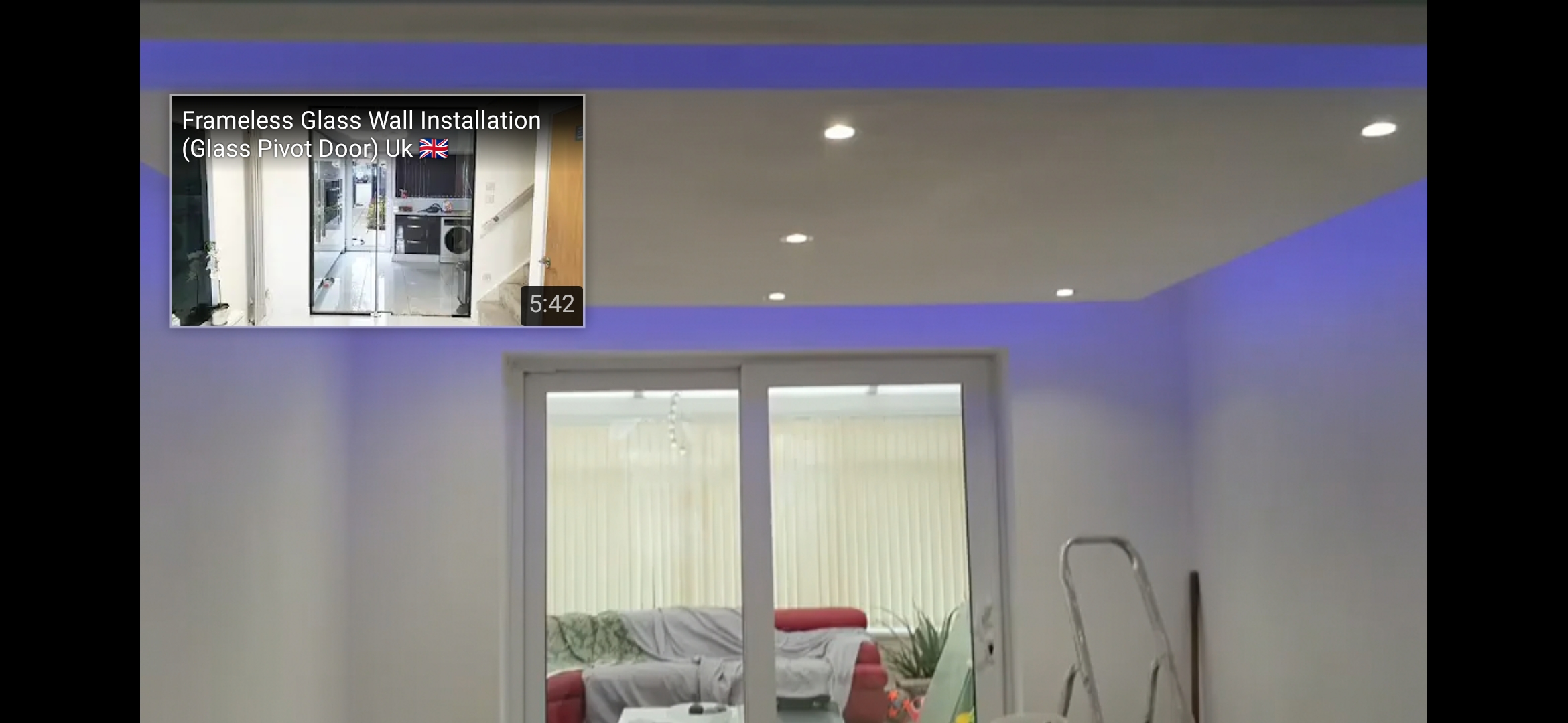

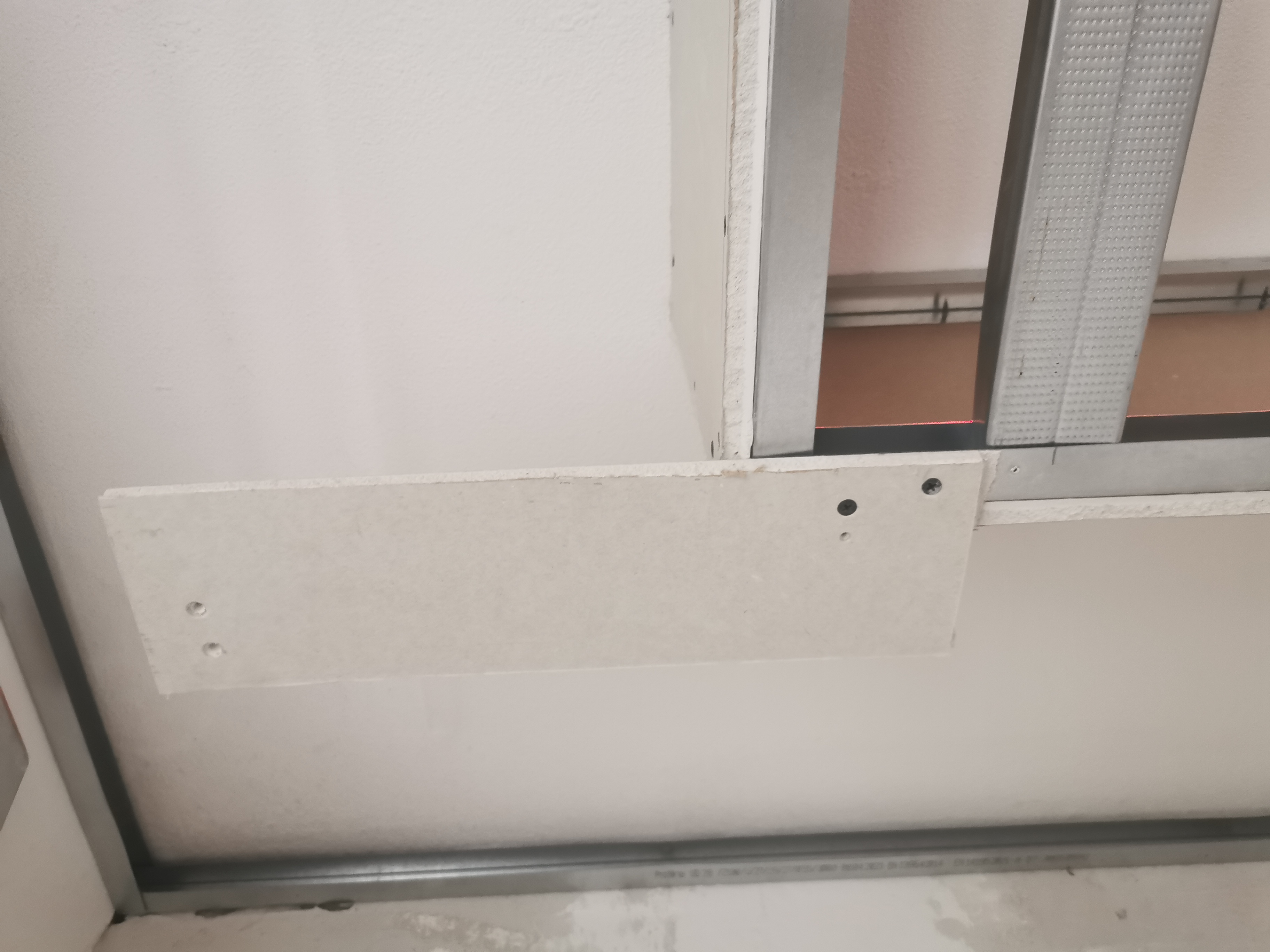

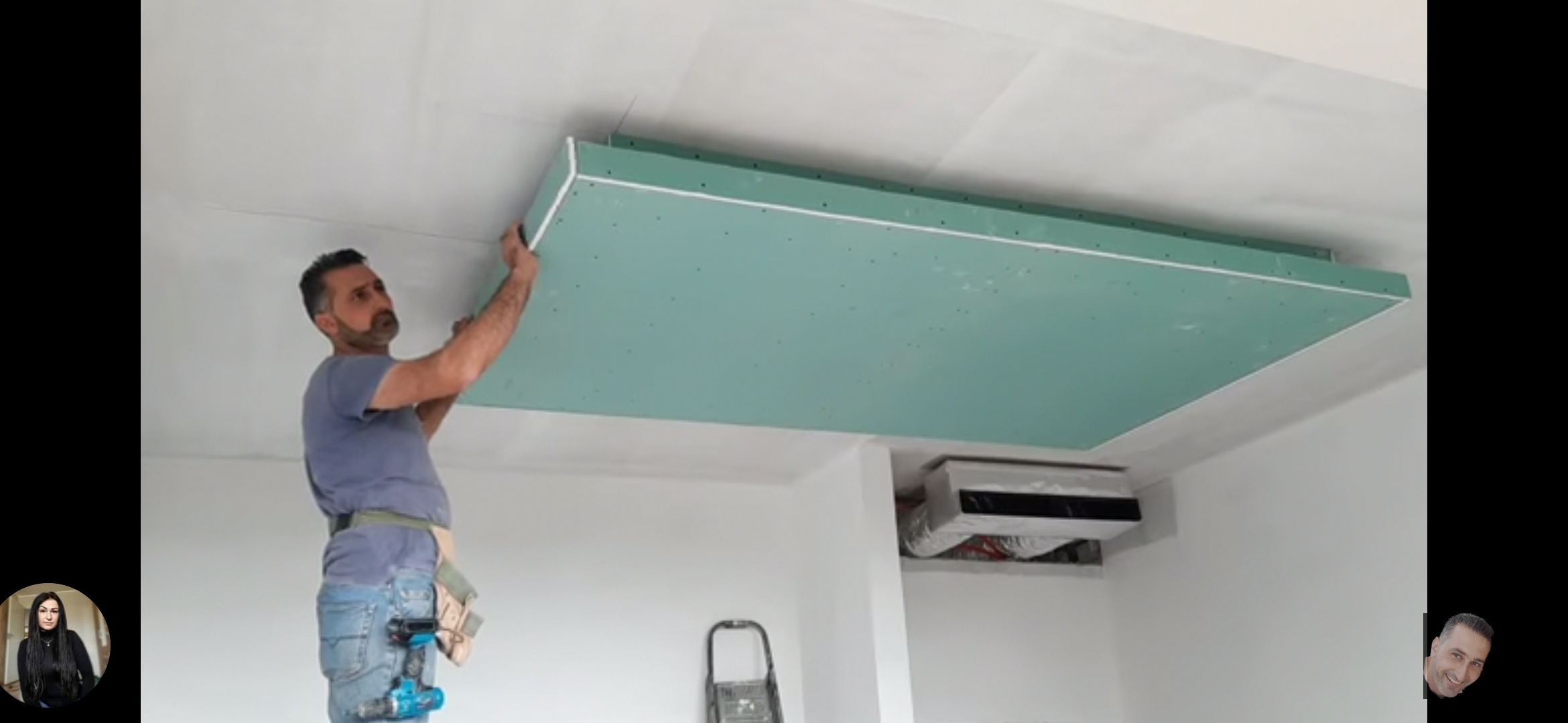

Teine probleem on selles, et kuidas ära siduda 250mm pikkused kipsi servad, mis tulevad ümber toa koos led ribadega ja ei ole karkassiga tõestatud, lisan pildi, et natukene aimu oleks lahendusest. Mainin ära, et see minu esimene projekt.

2) aru ma ei saa, mis kasside ringrada see olema peaks? Mis mõte sellel 25 cm riiulil seal taga on, keegi niikuinii ei näe ju. Kui jube vajadus on, siis minimaalselt topeltkips, parem kui vähemalt pooles ulatuses oleks ikkagi karkass pikendatud. Kuidas sa selle kipsplaadi ääre kavatsed ära viimistleda muidu?

Tere, selle riiuli külge peaks tulema veel 1x renn ja kips peale, et jääks nagu pildil. Kogu lagi on 20cm kitsam kui tuba ise, et jääb näha küll, aga võin eksida, aga kardan, et murdub ära kui kuidagi ära ei seo.
Või siis natukene seda üle olevat kipsi osa lühendada, sest praegu on arvestatud, et 3000mm kipsi lõikama ei peaks. Aga tundub, et võtan sinu antud nõu kuulda ja liigutan 10cm ülesse poole, enne, kui alumist kipsi paigaldama hakkan.

TRIPPLE kirjutas: 19 Mai 2021, 19:10 ... kipsi servad, mis tulevad ümber toa koos led ribadega ...
Teades, kuidas ja mida näitavad välja piki lage valgustavad led ribad, siis ma kohe üldse ei kadesta maalrit, kes peab hakkama seda lage viimistlema. Absoluutselt iga väiksemgi ebatasasus võimendub.
Maalri seisukohalt ma tõesti mõelnud ei ole, ise arvan, et maaler kes seinad ära krohvis mul ja ise nö karbi laseri järgi täisnurkselt ehitasin, siis ei tohiks probleeme olla, aga siseviimistlejaga vaidlema ei hakka.
