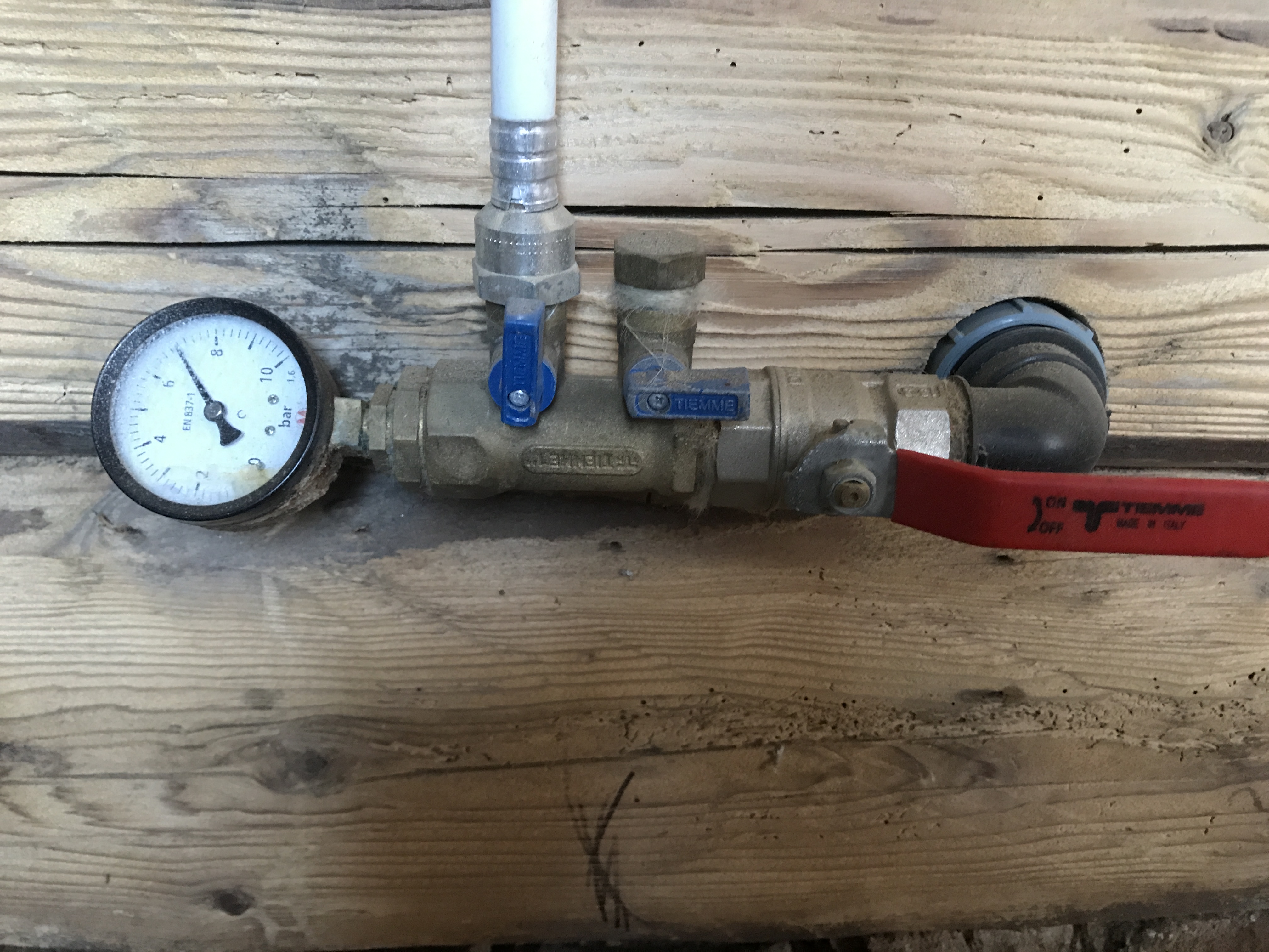

Pildil on vana maamaja praegune sissetuleva vee lahendus, valge toru läheb ühte wc potti ja 30l boilerisse, need jäävad alles. Nüüd oleks aga samast kohast vaja vedada renoveeritava osa veevärk. Mismoodi ja mis torujämedusega seda mõistlikum teha oleks, uude poolde tuleb köök, vannituba, ca 100m2 küttega põrand, maaküte ja selle soojaveeboiler, kunagi hiljem ka teise korruse vannituba. Kui keegi viitsiks võiks puust ja punaseks teha, või oskab viidata mingile materjalile kust saaks infot, kuna objekt asub suht kaugel asustatud kohtades siis kohale tulemiseks, konsuldatsiooniks või töötegemiseks, mõistlikku pakkumist pole saanud
Postitusi: 14046
On tänanud: 431 korda
On tänatud: 473 korda
Re: Maamaja veesüsteem
5U175 kirjutas: 15 Juun 2021, 22:14 ... , kuna objekt asub suht kaugel asustatud kohtades siis kohale tulemiseks, konsuldatsiooniks või töötegemiseks, mõistlikku pakkumist pole saanud
Mõistliku pakkumise saad siis kui sul on mõistlik projekt, mille alusel pakkujad saaksid teha mõistliku pakkumise ja arvesse võtta kõiki nüansse alates asukohast ja lõpetades viimase kruviga. Kui sul mõistlikku projekti ei ole, mille alusel pakkuja saaks koduse arvuti taga istudes veidi kalkuleerida, siis jäädki ülemõistuse pakkumisi saama. Sinu soovide kirjeldus ei ole projekt. ;)

Urmas, vaata manomeetrit: klistiiriga peseb hambad ka korraga puhtaks, suva mis läbimõõt torudel.
Lisatud: praktikud, mitut viga fotol näete?
Viimati muutis suvaline, 16 Juun 2021, 09:29, muudetud 1 kord kokku.
Iseenesest tuleb pildil nähtud kohast toru lahti võtta ja kollektor vahele panna. Sama asi on vaja teha soojaveeboileri juurest või siis ostad boilereid juurde.

Kalvis kirjutas: 16 Juun 2021, 09:10 Iseenesest tuleb pildil nähtud kohast toru lahti võtta ja kollektor vahele panna. Sama asi on vaja teha soojaveeboileri juurest või siis ostad boilereid juurde.
Aga miks, kui üks ühenduskoht on juba reservis olemas ja kork otsas?
Ei saa pildilt aru, kas on 1/2 või 3/4'', aga kuna survet on kõvasti, siis tõmbad sealt nt 20mm alupexiga külma vee uude majaossa, seal võid hargnemisi juba 16-se alupexiga edasi teha.
Kuidas küll põrandaküte asjasse puutub, sellest ma aru ei saa :hello:

Te pole innovatiivne: kui on põrandaküte siis äkki on ka põrandajahutus? Elab inimene näiteks surnuaia lähedal ja teeb "trenni" külmade varvaste näol?
Karta on, et sellise survega võiks kasutada 2,0 mm ja sada meetrit eemal 1,6mm alupexi, oleks vähemalt huvitav katse.
Endiselt: mitut viga näed fotol?
Nägin ka korki jne. Seepärast oligi üldine vastus - et vaadaku kus ise lihtsam vahelt võtta. Väljuvale liinile saab alupexi lihtsalt vahele lõigata. Samuti on sisenev PEM, ka sinna pole probleemi väljavõte teha. Küsimuses on tihti ilu mõõde ja küsija maitsemeelt ei tea.
Kogu küsimus on lihtsalt nii lihtne - leidku küsija mõni torumees ja lasku töö lõpule viia.

Nähes pildil sellel manomeetril "hallitust", arvan et see mõõteriist on juba ammu surnud ja näitab aiateibaid.
Mehhanism on kinni ja hüdrolöögid on näidu ülesse löönud. (Manomeeter on ju valesti, toru otsa paigaldatud.)

ping, aga kuhu selle manomeetri siis oleks pidanud algselt panema?
Kas aiakastmisvoolikuga eest ära tõstma (muru tahab ju niita) ja rõdule?
Postitusi: 6885
On tänatud: 318 korda
suvaline kirjutas: 16 Juun 2021, 20:24 ping, aga kuhu selle manomeetri siis oleks pidanud algselt panema?
Mitte toru otsa, kuhu koondub hüdrolöögi laine vaid kolmiku külgharule, et lööklaine läheks manomeetrist mööda.
Näiteks selline paigaldus oleks sobilik aga üldveemõõtja asukoht peaks olema eespool:
Aurutorudes, kus juba projekteerimisel arvestatakse hüdrolöökidega kasutatakse külgväljavõttel erinevaid summuteid ja "seasabasid" enne manomeetrit:
Ka auto vedelikkude rõhkusid mõõdetakse kolmikult, mitte tupikliinilt (asiaadid nimetavad bensiini - "oil"):

Ainuke, mille üle võiks "kobiseda" on see, et pem liitmik on seina sees, kui sealt midagi lekkima peaks. Samas eks lõpuks ole see ikka näha ka. Manomeetri asukohal pole midagi viga, rõhk levib gaasis ja vedelikus ühtlaselt igalepoole.

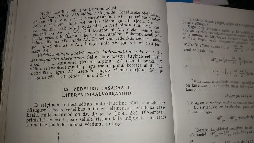

https://www.osta.ee/hudraulika-ja-pumba ... 04418.html
ja sellest raamatust alates lk 18 (enne punkti 2.2 on kaldu kirjas lause), kuigi soovitan tungivalt alustada algusest.
Mis on pildil väga valesti: paremal pool olevat helesinist mehaanilist koonusliitmikku ei soovita isegi vaenlasele, veel vähem jätaks selle seina sisse. Enne manomeetrit alati sulgmehhanism (kuulkraan on ühekordseks sulgemiseks) ja see manomeeter tundub olevat seinale nii lähedal (foto nurk pole sobilik), et kuidas seda küll lahti keeratakse, süvistatakse puitu mingi lohk?

Noo kuulge, öelnud kohe, et abi vaja raamatu näol, ma teen leheküljest 18 foto ja asi korras.
Selle raamatu näol on tegu hüdraulikute jaoks õpikuga, sest lisaks surveliste süsteemide käsitlusele sisaldab ka vabavoolseid lahendusi jne jne jne ... sisuliselt peaks iga tõsine hüdraulik seda raamatut suutma peast (kõigest 468 lk). Kui soovite veetehnika osas olla kompetentne veel ka näiteks reoveepuhastuses siis see "piibel" on juba 1800 lk, tarbeveepuhastusest rääkimata.

Vaatamata minu austusele kõrgete koolide lõpetanute vastu, suudavad nad järjepidevalt demonstreerida oma kitsast silmaringi ikka ja jälle oma mõne koolis kuuldud lause jäärapäise kordamisega ning üha uuesti publikut üllatada.
Nimelt viidatud raamatulause käib hüdroSTAATILISE (ehk seisva) rõhu kohta, mitte liikuva vedelike massi kineetilise energia poolt tekitatud rõhulainete kohta, mida kõnekeeles nimetatakse hüdrolöökideks.
Kui toru (pika suletud anuma) tarbija poolne ots on suletud, ja teisest otsast toru survestatakse, siis on tegu hüdrostaatilise olukorraga aga kui teine ots mingil määral avatakse ja torus vedelik liigub või äkiliselt seiskub, ei ole see hüdroSTAATILINE olukord vaid hüdroDÜNAAMILINE koos teiste seadustega. https://www.eki.ee/dict/vsl/index.cgi?Q=staatiline
