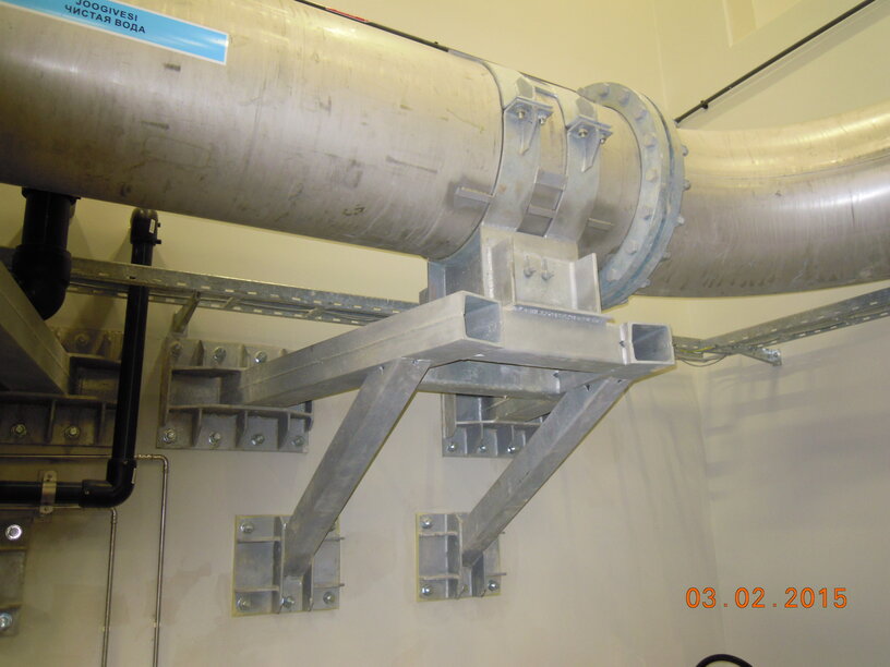

Provokatiivne küsimus: kus on fotol hüdrodünaamika, võrreldes TA maakodu lahendusega (foto minu oma, asukoht Eesti, kasutuseesmärk olme).

müügimehel õnnestus oma tööd hästi teha ja asjaoskamatule maha müüa mõttetult võimas (lugeda: kulukas) pump. Antud manomeeter kannatab mõõta kuni 10 bar, kui oskate siis arvutage selle TA foto näidu 7 bar näol nö "tagasi", mis oleks tavaolukorras töörõhk süsteemis, kui arvate, et just selle foto tegemise hetkel laineteooria toimus ja hüdraulilise löögi esimene piik ajas seieri jäädavalt püsti. Karta on, et ei oska.
Projekteerija ülesanne on minimiseerida ka hüdraulilise löögi esinemine ja võtta kasutusele abinõud viidatu vältimiseks või minimiseerimiseks või siis lastagi toimuda kontrollitud olukorras.
Minu fotol oleva dünaamika arvutamiseks: r/v ja 350mm, vooluhulk maksimaalselt 90 l/s, rõhk kuni 10 bar , käänak 90°. Kui suur on käänakus tekkiv reaktiivjõud (näiteks tonnides)?

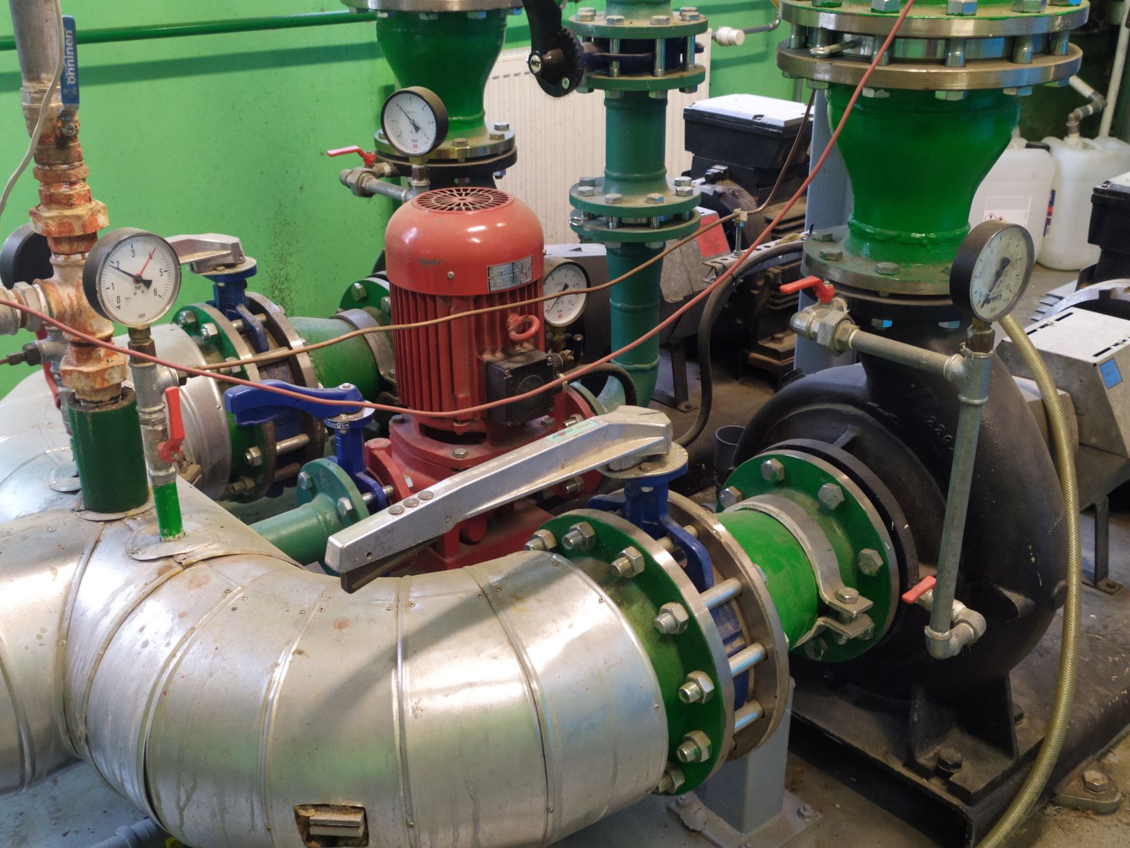

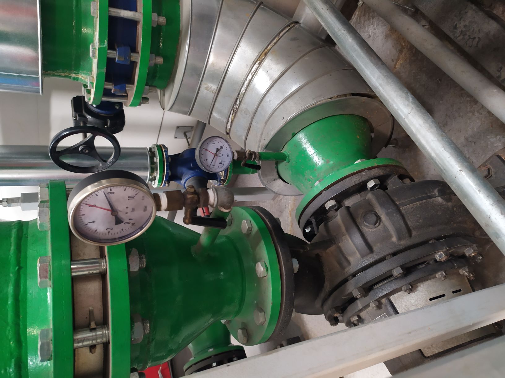

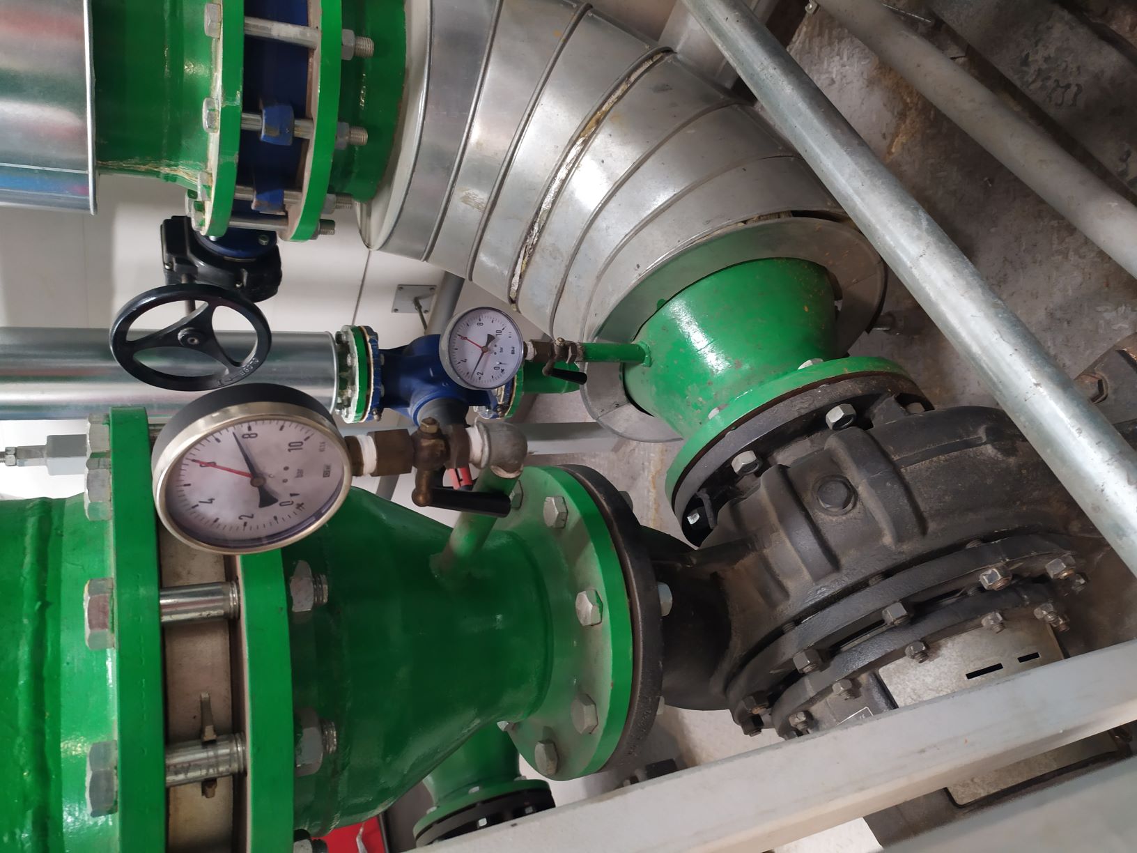

A. 4 manomeetrit ja 3 pumpa.
suvaline kirjutas: 19 Juun 2021, 14:11 pingikene,
müügimehel õnnestus oma tööd hästi teha ja asjaoskamatule maha müüa mõttetult võimas (lugeda: kulukas) pump. Antud manomeeter kannatab mõõta kuni 10 bar, kui oskate siis arvutage selle TA foto näidu 7 bar näol nö "tagasi", mis oleks tavaolukorras töörõhk süsteemis, kui arvate, et just selle foto tegemise hetkel laineteooria toimus ja hüdraulilise löögi esimene piik ajas seieri jäädavalt püsti. Karta on, et ei oska. ...
Ma pole veel sellises konditsioonis, et arusaada selle kirjutuse seoseid "aruteluga" ja mis puutub siia teooria "hüdrolöögi pildistamisest". (Ma ise olen küll manomeetri osuti liikumisest video teinud hüdrolöögi ajal, et hiljem aegluubis analüüsita näitu.)
Kuna siin juba läks piltmõistatuste esitlemiseks, siis õnnestus ka täna paar mõistatust kaadrisse saada reaalsest elust ja esitleks neid siinkohal ajaviiteks ning silmaharjutuseks.
Millised manomeetrid näitavad reaalset näitu? (Kõik ühel pildil olevad manomeetrid on sama skaalaga.)
Millised pumbad töötavad, kui töötavad?
Ehk kus on hüdrostaatika või hüdrodünaamika?

ping,
kuna ma ei tea, mis eesmärki need pumbad täidavad siis on väga raske midagi kommentaarida. Soojamajandus (kui jah siis sellest hoian mina eemale)? Kui veemajandus siis on lahendused kõvasti valesti.

Vihjeks:
Ülemisel pildil töötab kolmest paraleelsest pumbast pildil ainult punane.
Aluminsel pildil on pump seisatud "mõõteriistade" võrdlemiseks staatilisel rõhul.
(Kui nõukaajal taadeldi kohustuslikult igal aastal manomeetreid (kui mõõteriistu), siis tänapäeval kui kõik vajalikud andmed lähevad andurite kaudu nagunii kontrolleritesse, siis tänapäeval täidavad enamik manomeetreid indikatiivse "asjaliku korgi" ülesannet ning lambist ei saa usaldada ühegi manomeetri näitu.)

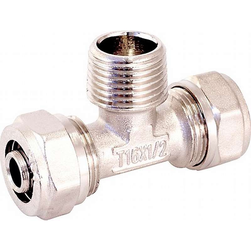

Põrandat ligi, seina peal 16mm alupex torud, kõrgustel 5 ja 10cm, alumine soe vesi, ülemine külm vesi.
WC poti juures on külma vee peal selline kolmik:
Samasuguseid on ka dushikabiini taga 2tk külm-kuum vesi. Ning sinna 1/2 niplisse läheb pehme voolik.
Postitusi: 2098

Eelista võimalusel pigem pressitavaid liitmikke. presstangid saad rendist.
"Kandade" kasutamine pole oluline pane otse üleminek 16-1/2
