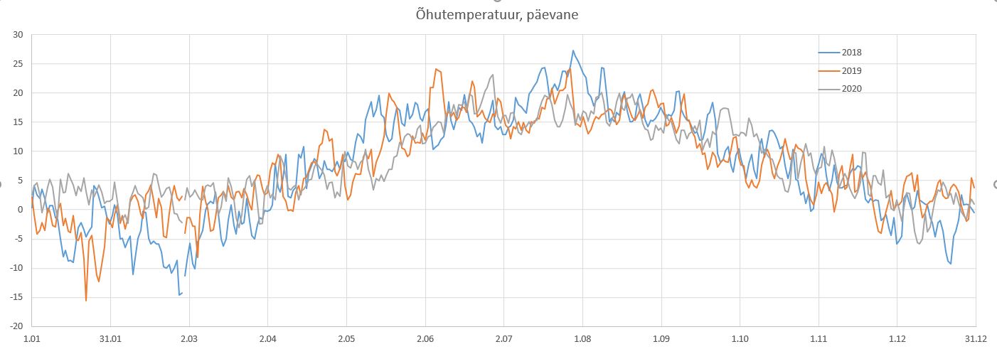

EMHI viimaste aastate andmed (Harku, varasemaid mul pole, muidu oleks lisanud)

Kunn24 juba viitas, et probleem tekib jää sulatusveega - sellepärast ka tõin välja, et antud süsteem meie kliimasse ei sobi kuna tihti temperatuurid madalamad kui pumba kirjelduses. Ja asi ei ole juurdekütmises vaid vees mis hakkab mööda fassaadi alla jooksma.Maaks kirjutas: 02 Juul 2021, 15:15 See paar päeva kui temp. on aastas <-10°C kannatab väga edukalt radikaga juurde kütta.
Ja kust võtad, et teemaalgataja harjumaal elab - pane võrdluseks näiteks Jõgeva andmed ka siis.

Aga äkki ei elagi Jõgeval, vaid Väike-Maarias (statistiliselt veel külmem kui Jõhgeval)? Tegelikult kraadpäevade arvestuses ei muuda see kõik mitte midagi ja üldpilt on umbes-täpselt sama.
