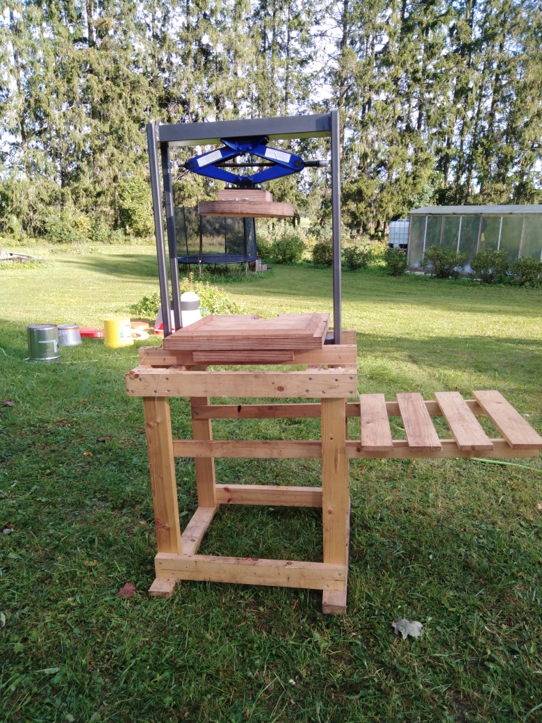

Väike mure. Tegin endale eelmine aasta õunapressi ja plöga pressib trapetstungraud. Kõik töötab ja pressib koogid kuivaks, kuid nõrk koht on tungraud. Eelmine aasta läks ühel tungil hammas ja eile teisel tungil samuti. Esimene oli jõudlusega 1,5t ja teine 2t. Hakkasin netist otsima ja tuleb välja, et trapetstungraudasid suurema tõstejõuga kui 2t ei tehtagi. Ise lootsin, et 3t on veidi paksemast materjalist tehtud. Äkki keegi on juhtunud kusagi nägema 3t tõstjõuga trapetstungrauda? Pressi paneb tööle akukruvikeeraja ja see ei ole mul just kõikse võimsam Makita mudel. Pilt isendist kah ettekujutuse saamiseks, mis põhimõttel see töötab.
Kui ma ei leia 3t tungrauda, siis kui raske on ise teha sellele isendile hüdrotungraud käigupikkusega 400-500mm. Hüdrosilindrid on vabamüügis täiesti olemas, jagajaid peaks kah kaubandusvõrgust saama või on olemas mõningaid väiksemaid valmiskomplekte koos mootoriga. Jagaja peaks kohe kindlasti olema kolme funktsiooniga- alla-hoia-üles.
Hüdrotungrauda, kus pean kangi üles-alla nõkutama, variandina paluks mitte pakkuda. Juba ammu läbitud etapp ja liiga palju tööd. Asi peab töötama lihtsamalt. ;)
Tänud ette ideede ja arvamuste eest!

Tunk minema, üles auk ja vintraud otse läbi ja lase seda padruniga üles alla

Kompressor sul vast ikka kodus on. Osta sinna pneumaatiline tungraud, kui klassikalist õlitungrauda pelgad.

tabarabarap kirjutas: 05 Sept 2021, 15:56 Tunk minema, üles auk ja vintraud otse läbi ja lase seda padruniga üles alla
Redeli pealt? :scratch: ;)
Postitusi: 13770
On tänanud: 424 korda
On tänatud: 460 korda
Re: Trapetstungraud
ifffff kirjutas: 05 Sept 2021, 17:11 Osta sinna pneumaatiline tungraud, kui klassikalist õlitungrauda pelgad.
Mitte ei pelga klassikalist õlitungi, vaid ma ei viitsi kangiga lõkutada ja teise puudusena on liiga lühike käik. ;)
Kiikasin neid pneumotunge. Kuradima rasked on teised ja ei suutnud veel välja nuhkida, et kas nad tagurpidi asendis ka töötavad.

Trapetstungidel on passis mingi maksimaalne kasutuskordade arv, ma väga ei eksi, kui ütlen selleks suurusjärguks 10..20 tsüklit.

Vahtisin eile korraks seda katkist trapetstungi ja tekkis jälle uitmõte. ;) Iseenesest ei tohiks olla sellise konstruktsiooniga tungi DIY korras mingi raketiteadus, kuid mind jäi vaevama nende hammaste ülesanne keskmiste liigendite otstes. Kas need hambad hoiavad tungi liigendeid paralleelselt ja hoiavad trapetsi kuju? Mis juhtub kui neid hambaid ei ole? Hakkab loperdama? :scratch: Eks ükspäev vist lõhun selle katkise tungi lahti,neli neeti relakaga maha lasta, käian hambad ära ja panen uuesti kokku. Vaatan, et mis ta ilma hammasteta teeb. ;)

Urmas kirjutas: 07 Sept 2021, 06:47 Vahtisin eile korraks seda katkist trapetstungi ja tekkis jälle uitmõte. ;) Iseenesest ei tohiks olla sellise konstruktsiooniga tungi DIY korras mingi raketiteadus, kuid mind jäi vaevama nende hammaste ülesanne keskmiste liigendite otstes. Kas need hambad hoiavad tungi liigendeid paralleelselt ja hoiavad trapetsi kuju? Mis juhtub kui neid hambaid ei ole? Hakkab loperdama? :scratch:
Täpselt nii. Mul ülemised hambad läksid katki ja selle tulemusel vajus ülemine pukk kõveraks ning kogu värk ei töötanud enam sihtotstarbeliselt.

pikk88 kirjutas: 07 Sept 2021, 07:04 Täpselt nii. Mul ülemised hambad läksid katki ja selle tulemusel vajus ülemine pukk kõveraks ning kogu värk ei töötanud enam sihtotstarbeliselt.
Jah, kui hambad lähevad korra puseriti ja tagasi ei lähe, siis minu oma ka ei olnud enam päris trapets.

On need numbrid olnud mingil automaailma hiinakal ja mingil (vist Fordi) originaaltungil. Selle asja otstarve ongi ju võimaldada varuratast paar korda alla kruttida, ei enamat.
Äkki kusagilt lammarist saad veidi tõhusama. Kuigi nt kaubiku oma peale vaadates nüüd kordades paksemast rauast küll pole.

kunn24 kirjutas: 07 Sept 2021, 09:40 Silma järgi hinnates 10 kN (ca 1tn) survejõule su karkass veel peab vastu.
No tere hommikust! Üks 1,5t ja üks 2t survejõuga tungraud ei ole mu karkassile midagi teinud, vaid tungid ei pidanud vastu ja sa räägid silma järgi hinnates 1t-le survejõule vastupidamisest. ;)
kunn24 kirjutas: 07 Sept 2021, 09:40 Võta siis odava otsa võimalikult väikese jõuga puulõhkumismasin ja areta temast jõuseade oma asjanduse tarbeks.
Kah idee, kuigi see juhtreduktor(?) tuleks vist välja vahetada, puulõhkuja enda oma ei sobi kindlasti. Eks uurin veidi.

tequila kirjutas: 07 Sept 2021, 16:57 On need numbrid olnud mingil automaailma hiinakal ja mingil (vist Fordi) originaaltungil. Selle asja otstarve ongi ju võimaldada varuratast paar korda alla kruttida, ei enamat.
Kah õigus, selle peale nagu kohe ei tulnudki. ;)
tequila kirjutas: 07 Sept 2021, 16:57 Äkki kusagilt lammarist saad veidi tõhusama. Kuigi nt kaubiku oma peale vaadates nüüd kordades paksemast rauast küll pole.
No need sõiduautode omad on ikka väga õhukesest plekist ja ega nad vist üle 1,5t tõstmist vastu pidama ei peagi.

https://www.amazon.com/ATD-Tools-7462-S ... espot05-20
Sellest on 3t variant ka. Peaks sobima.
Kust mõistlik osta, ei tea, lihtsalt esimene ettejuhtunud pildiga link.

Kergel sorimisel leidsin KB-s sellise trapetstungraua. See tundub küll olevat paksemast materjalist.
https://www.kuldnebors.ee/search/varuos ... 89781c.jpg
Kusjuures ma ei suuda pildilt tuvastada, et sellel oleksid keskmistel liigenditel hambad või on need seal peidus. Kui hambaid ei ole, siis sellise konstruktsiooniga tungraua saan arvatavasti talve jooksul ka ise tehtud asendustegevuse käigus. ;) Selleks aastaks õunamahla/-veini tegemine lõpetatud. Trapetskeermega latte ja mutreid Tööriistamarketis valikus täiesti olemas.

On ikka hambad, ilma trapets ei tööta. Ilma hammasteta konstruid vaata sellelt minu lingilt, taolise teeb valmis ise jah.

milleks hambad? Miks ta niisama ei tõsta, kui keermelatt poolmeid üksteisele lähemale sikutab?

Kõveraks läheb, ta ju n.ö. ruumiline. Ilmselt kui need trapetsi osad väändele ka töötavad, st oluliselt jäigemad, siis pole vast vaja.

tequila kirjutas: 08 Sept 2021, 05:11 On ikka hambad, ilma trapets ei tööta. Ilma hammasteta konstruid vaata sellelt minu lingilt, taolise teeb valmis ise jah.
Sinu lingi teisel pildil on hambad väga ilusti näha. Minu lingilt ei saa essugi aru, sest pilt on tehtud nii, et tung kinnises asendis. Ja mulle sümpatiseerib isetegemiseks see konstruktsioon rohkem, ei pea oma peakest vaevama, et kuidas, kuhu ja mida keevitada. Kui muidugi kusagilt romulast sarnast ei leia.

Urmas kirjutas: 05 Sept 2021, 17:12 Redeli pealt? :scratch: ;)
Surve töötab igas suunas ühtemoodi, võid ka alt üles lasta, panna raami kaldu, pressida küljele jne jne. On olemas ka väiksemad pneumaatilised tungid mis sinna vahele mahuvad ei pea midagi kruvima.
