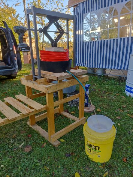

Nonii, sai pressile külge monteeritud see veidi vingem tung, õunad läbi lastud ja sain ligi 60l algmaterjali ja ei nagisenud teine kuskilt otsast. Koogid võis seina äärde seisma panna. Veel meeldis selle tungi pikem käik(40cm).tequila kirjutas: 07 Sept 2021, 16:57 Äkki kusagilt lammarist saad veidi tõhusama. Kuigi nt kaubiku oma peale vaadates nüüd kordades paksemast rauast küll pole.
Kokkuvõtteks- arvan, et pressiga on asjad ühel pool ehk valmis ja esialgu ei näe rohkem probleeme.
Tänan veelkord kõiki selles teemas midagi arvanuid.
