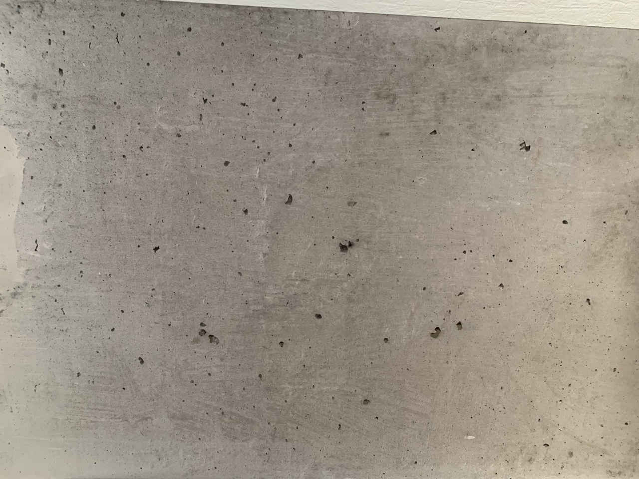

On plaanis hakata Lasnamäel toa seinu pahteldada ja värvima.
Otsin nõu pahtli osas et kas alguses on ikka suurema teralise pahtliga motekas augud katta ja hiljem terve sein laus peen pahtli alla panna ?
Augud on kohati 1cm suurused.
Mind just huvitavad valmis segud. Et ei pea hakkama ise kokku klopsima. Ootan selles suhtes soovitusi :D
