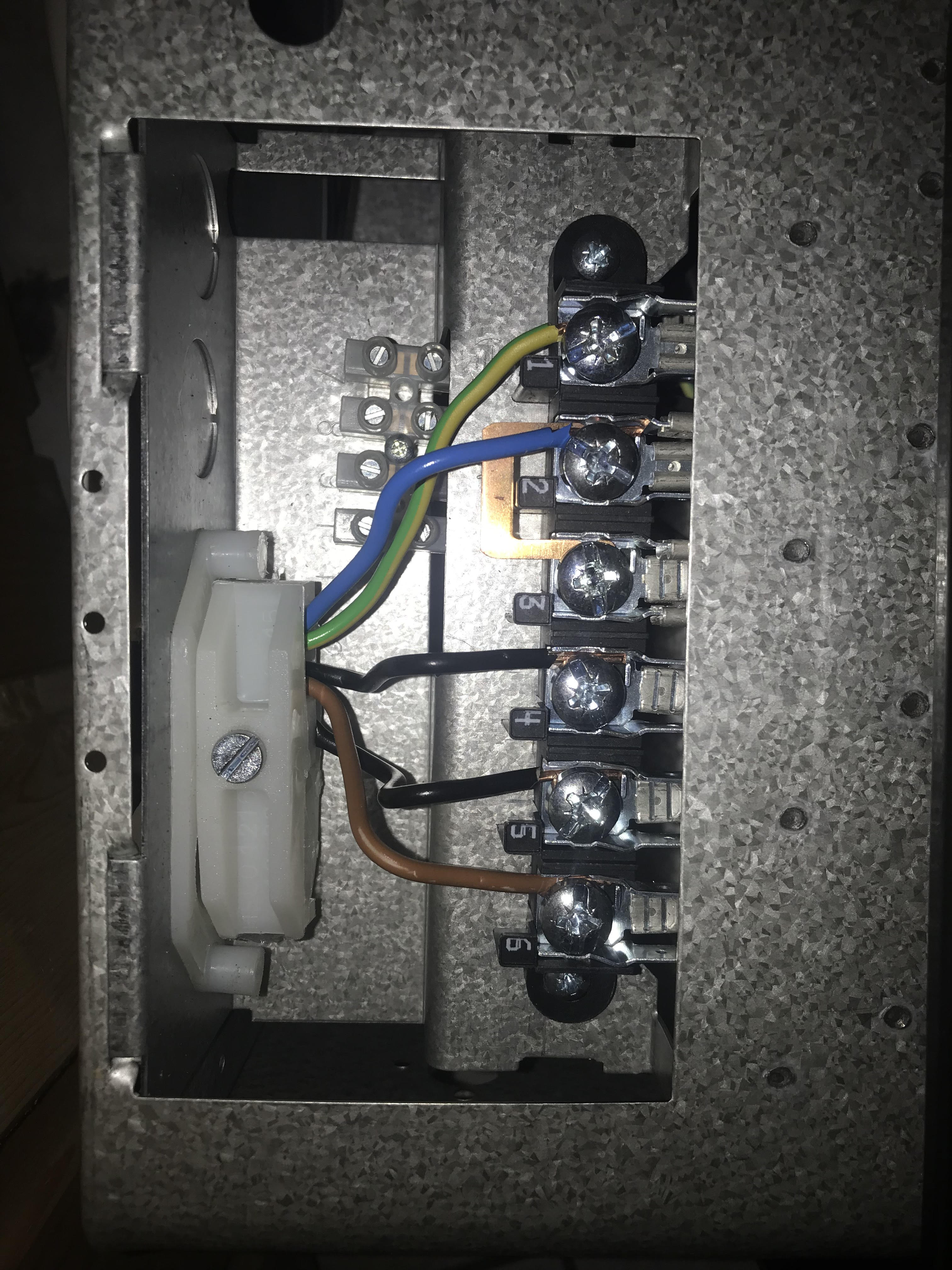

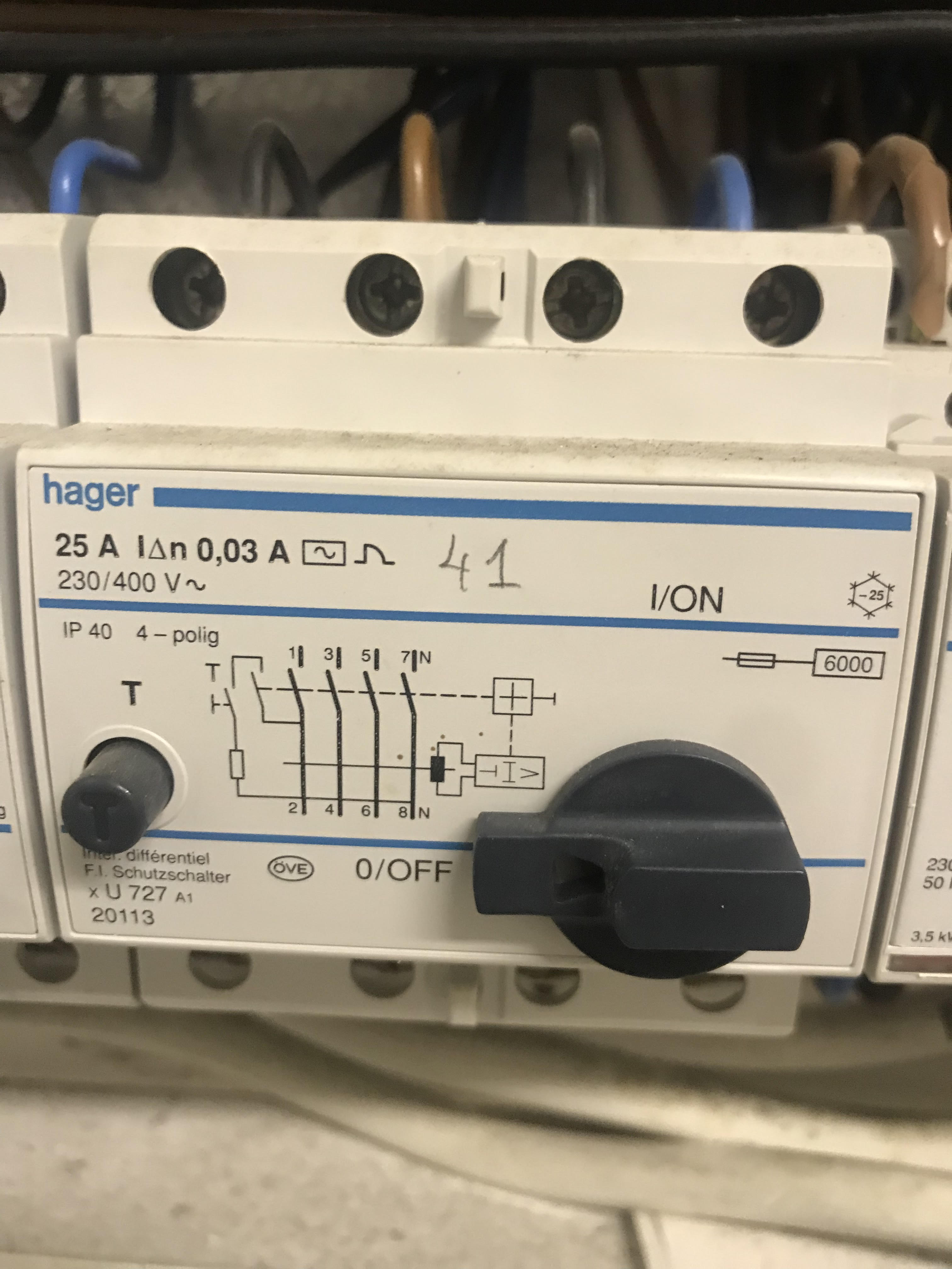

probleem saunakerise ja rikkevoolukaitsmega. Nimelt sai ühendatud uus saunakeris (vana asendatud) ( https://www.saunainter.com/et/sauna-ele ... u_rule=238 ). Ühendasin ära, panin tööle ja pärast 5 minutit kontrollisin, et keris hakkas kergelt soojaks minema. Natuke hiljem tagasi tulles avastasin, et on kilbist rikkevoolukaitsme välja löönud. Proovisin uuesti, kuid enam rikkevoolukaitse sees ei püsi isegi mitte hetkeks nii kui kerise tööle panen- koheselt viskab välja. Kas keegi oskab pakkuda milles võiks probleem olla, lisasin juurde ka pildid. Suured tänud!
Postitusi: 11258
On tänatud: 317 korda
Re: Saunakeris

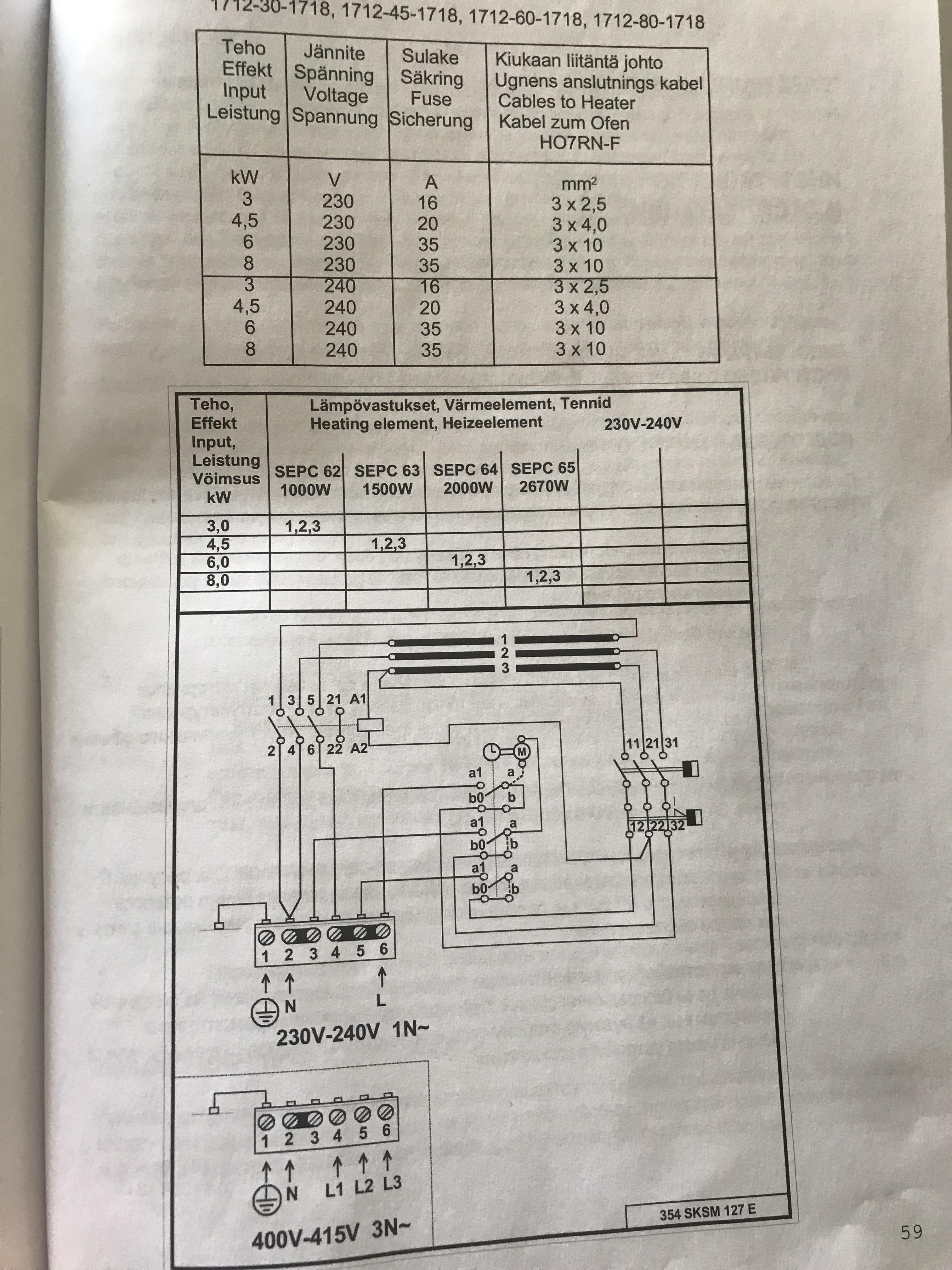

Skeemi järgi ei ole kerise seadmed maaga ühenduses.
Kõigepealt ühenda kaabel lahti, eeldusel, et kaabli paigaldamisel vigastasid soont. Kui see on OK siis korraks ilma PE juhtmeta (vaata, et kerist ei katsu) kui seisab sees siis on viga raudselt kerises. Kui lööb välja siis edasi isolatsioonitakistuse mõõtmine.
Kui just rämedat paigaldusviga ei teinud siis on kerises vigane ahel.

Aitäh! Katsetasin nüüd ilma PE juhtmeta ja siis seisab sees küll. Kuidas peaksin nüüd edasi talitama või kuidas seda isolatsioonitakistust mõõta?

Kerised ühendatakse üldiselt ilma rikkevoolukaitseta.

Maandus (kaitsejuht) on ju nii kui nii kerise korpusega ühendatud. Meie TN-S juhistikusüsteemis on kereühendus võrdne ühefaasilise lühisega ja liigvoolukaitse rakendub sel juhul hetkeliselt.
Rikkevoolukaitse ei ole tegelikult mõeldud I kaitseklassi statsionaarsete seadmete otsepuutekaitseks (milleks seda sageli peetakse) vaid pigem juhtmestikule ennetava kaitsena.

Kuidas oleks siis õige talitada, kas võiksin rikkevoolukaitse asendada automaatkaitsmega (sellisel juhul oleks neid juba ahelas küll kaks) või tuleks juhtmed ümber ühendada olemasolevasse automaatkaitsesse? Mõtlen, et esimese variandiga saaksin hakkama, teisel juhul jätaksin küll kindlasti elektrikule....
Postitusi: 6437
On tänanud: 99 korda
On tänatud: 142 korda
Re: Saunakeris
RVK vahelt välja (kui see on kilbis ikka ainult kerise jaoks) ja kerise toitekaabel otse automaadi alla.

Kõigepealt ikkagi kerise juhend ette ja vaadata mis on seal RVK kohta juttu. Siiski viitab asi halvale isolatsioonile, tasuks viimane ära mõõta. Mingi tenn on kehvapoolne. Normaalsed kerised töötavad kenasti RVK taga.

Rikkevoolukaitse taga ainul keris ja keris on täiesti uus. (kõik töötab kenasti, kui katsetada ilma maanduseta). Kerise juhendis pole midagi kirjas RVK kohta...

Keris RVK välja jätta pole kohustus vaid kui tootja lubab. Standard tahab, et kõik leiliruumi seadmed oleksid üle RVK, erandina on lubatud keris. RVK mõte on hoida inimest elektrilöögi eest. Samas tuldi töösturitele vastu - häid kuumakindlaid isolatsioonimaterjale on vähe ning lubati eluohtlikku lahendust. Näiteks on ilma RVK ta keristel keelatud vett kapaga kerisele visata (see on tihti keriste kasutusjuhendites).
Loe nüüd mu esimest soovitust - vaata mida ütleb tootja kerise RVK ühendamise alla! Seal võib olla märge - mitte ühendada RVK alla - sel juhul võib seda kerist pidada kehva ja odavrämpsu tooteks.
Seni on kõik minu vaateväljas olnud kerised töötanud kenasti RVK taga.
Tasuks tõsiasja tunnistada - küsija keris on vigase isolatsiooniga, kui ei suuda RVK taga tavatöös töötada. Mina küll sellele kerisele vett ei julgeks visata.
