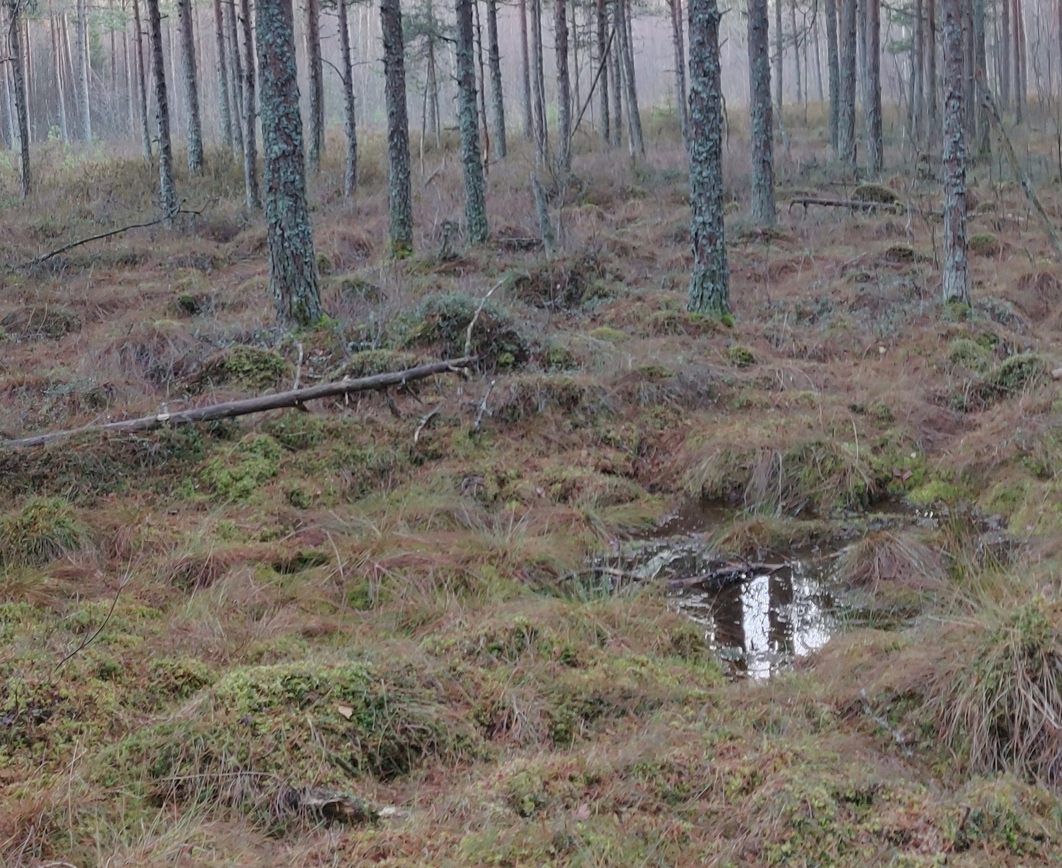

Tere! Soo äärealal müüakse ilusa loodusega piirkonnas krunte. Sellisele krundile maja ehitamine tekitab minus aga tõsiseid küsimusi (lisatud pilt näidiseks manusesse). Kui kellegil on selles osas kogemusi, siis palun jagage. Kuigi tegemist on soo äärealaga, on pind ikkagi suhteliselt vetruv ja vesine. Kas kogu pinnas tuleb kindla sügavuseni ära koorida ja mis sellisel juhul parim täitematerjal on? Ega maja siiski ajapikku kuidagi vajuma ei või hakata?

:scratch: Kui tekib tahtmine imetleda soomaastikku, siis mitme minuti kaugusel jalgratta või soome kelguga minnes asub veidi kindlam maa, kuhu endale maja püsti panna, selmet hiljem maadelda probleemidega? Täidad pinnase killustikuga, aga kas sa killustiku sisse õunapuud istutad? Kas mänd kasvab killustiku peal? Paekivi peal kasvab mänd kindlasti. Kui tahan suvel merd minna imetlema, siis Valgerand asub kodust 45 minutise autosõidu kaugusel. Laulasmaa, Viimsi jne sarnaste piirkondade enamus elanikud sõidavad IGA TÖÖPÄEVA hommikul nii kaua poole lühemat maad kui meie pere Valgeranda. Kusjuures ma suuda välja mõelda, millal on neil aega imetleda on kaunist piirkonda kui ümberingi on ainult naaberkrundid? 8 tundi tööl, 2 tundi edasi-tagasi sõiduks, 7-8 tundi magamiseks ja ongi 16 tundi läinud nagu oleks kits sabaga löönud. Kodused toimetused võtavad oma aja, telekas oma aja. Kas ikka hakkab sul igast aknast paistma ilus loodus või naabri maja? Oktoobrist märtsi-aprillini on kella neljast õhtul juba pime ja seda hommikul kella kaheksani. Mis ilusat loodust sa näed? Tõmbad ainult kardinad ette, et naaber sinu tuppa ei näeks.
Mine ela üks aasta Soomaal ja peale seda muljeta, et kuidas pidid kevadel kusagile eemale kummikud jätma, et üleüldse kuivade sokkidega koju pääseda. Kõigil Soomaa talukohtadel on autoga suvel ja külmemal talvel väga hea ligipääs.
Või kasvõi meie kodualevi piiril olevad järtad. No ei pääse inimene kevadel ilma väravas olevate kummikuteta koju. Lisaks rohkema lume ja vihmasema kevade korral on vesi ka toas. Ise vabatahtlikult sellisesse kohta endale elamist küll ehitama ei hakkaks, rääkimata sellest, et peaks soise koha eest veel maksma. Peab ikka raha olema. Uuri, mida küsitakse kommunikatsioonide vedamise eest sinna sooserva, ligipääsuteed krundile, lasteaiad, koolid, kauplused jnejne ....

Lisaks uuriks kõigepealt, kas tegu on ikka elamumaaga ning mida ja kuidas sinna üldse lubatud ehitada on.

Aga kaevu saab lihtsalt kasvõi ise kaevata. :grin:
Oli selline koht, kena jõe kaldast 40m, kus 6m turvast all.
Korralikult kivide ja betooniga maasse paigaldatud väravapostist oli nädala pärast näha põlve kõrgune jupp ja lõpuks kadus kõige täiega maasse.
Hiljem sai värav korraliku killupadja ja 8m pika ja mõlemat posti siduva vundamendi.
Plaatvundamendiga maja küll aastakümnetega maapinna suhtes vajus ca 30cm, aga püsis ühestükis.
Tee peale sai lõpuks 1,5m kiht kruusa ja killustikku.

Ka liiva peal võib olla soo, see ei tähenda tingimata 6m mülgast. Vbla on meeter sammalt pealt minema ja all korralik tugev pinnas.
Ilma geo uuringuta ei oska keegi midagi öelda sulle....
