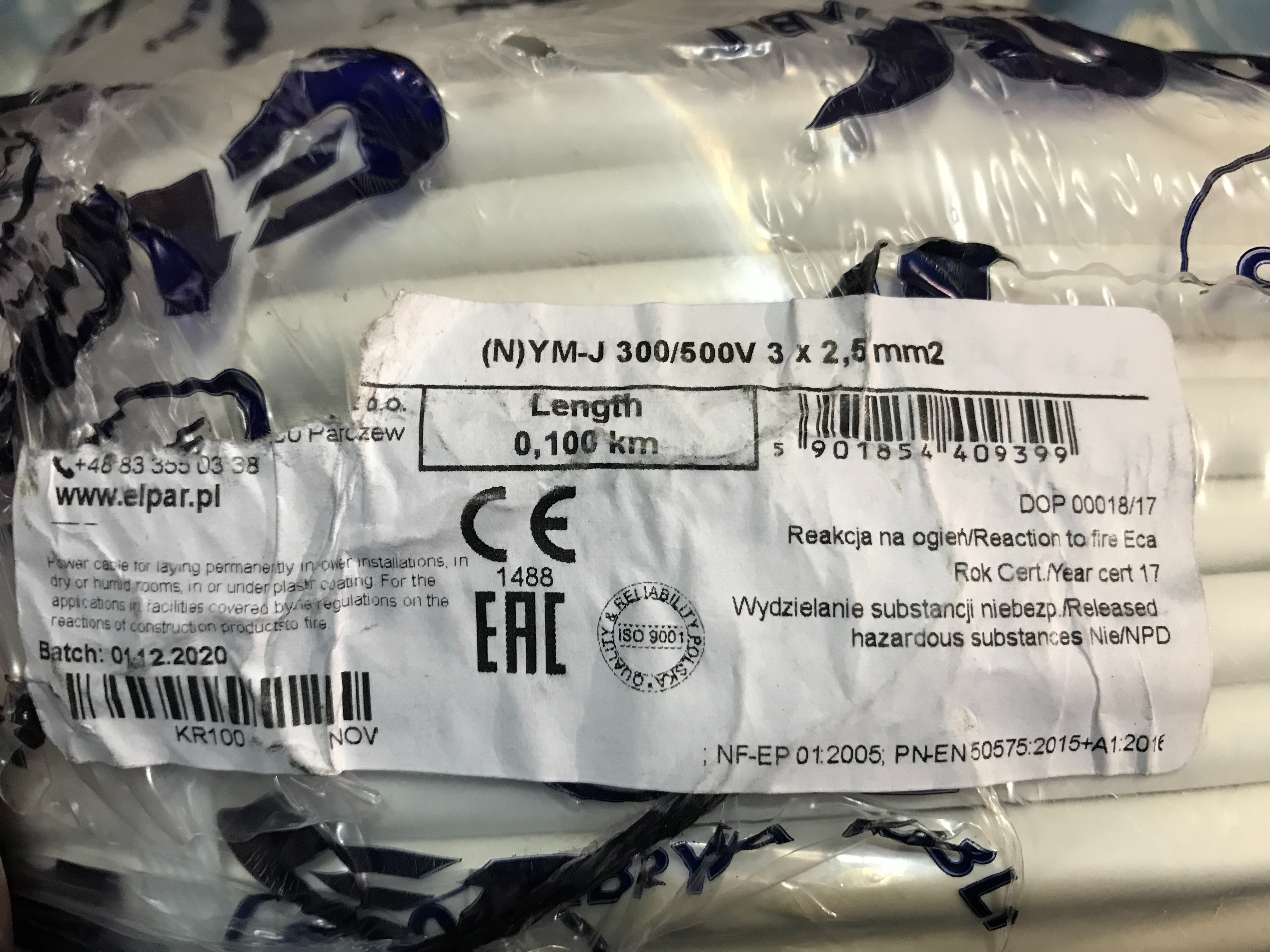

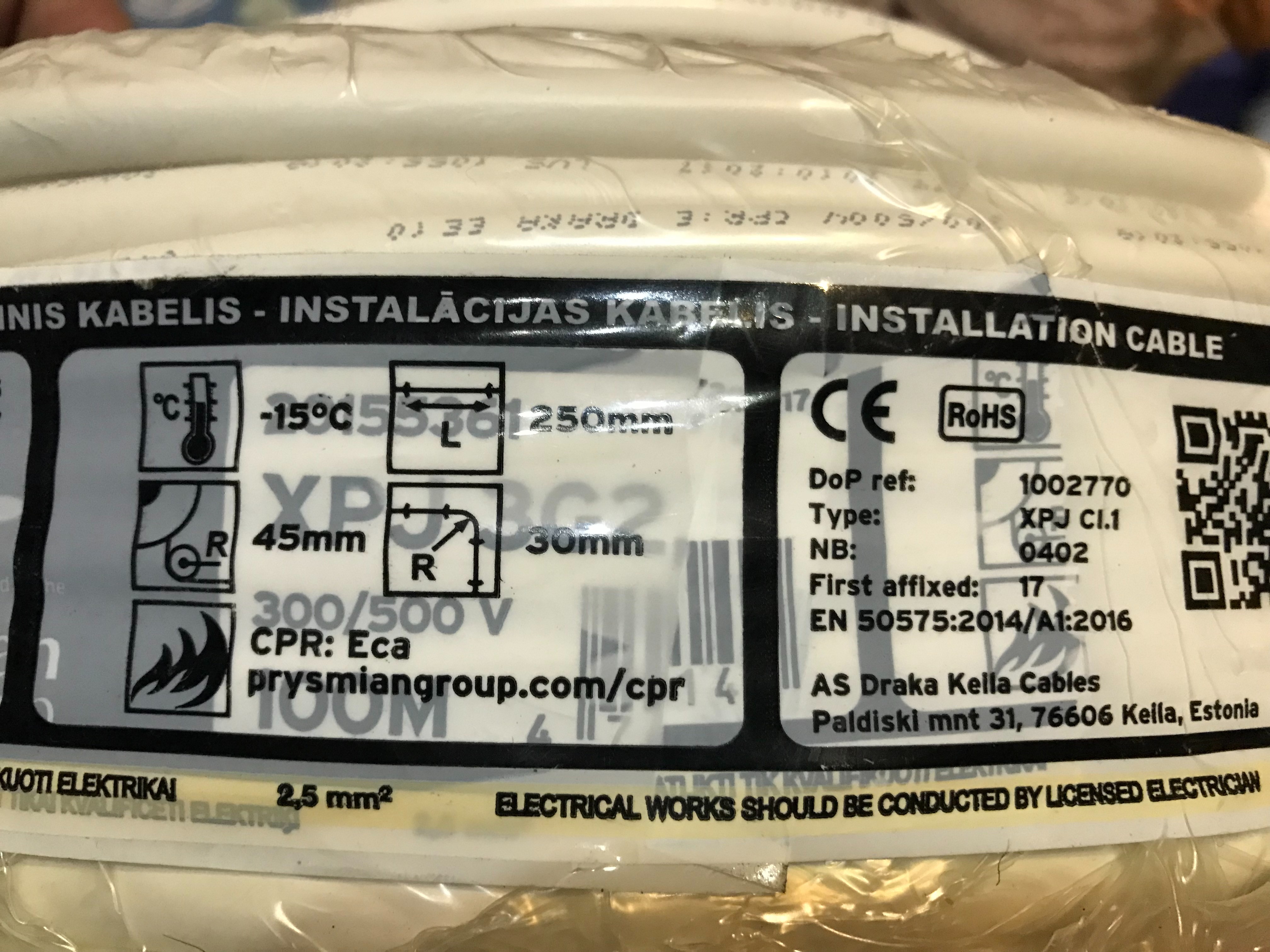

Lisasin pildid kaablitest, mida juba ostsin (soodukas, tuttav elektrik sebis...) aga tekkis nüüd kahtlus, HF märgis puudub ???? ja mõlemad on Eca märgisega... kas selliseid tohib eelpool kirjeldatud renoveerimise juures kasutada...
igasugune tagasiside on OK

olarp kirjutas: 24 Nov 2021, 20:07mõlemad on Eca märgisega
Eca kaableid ei tohi rangelt võttes eluruumides kasutada, peab olema vähemalt D. Aga remondi puhul on muidugi "nii ja naa", liiatigi kui osades ruumides jäävad vanad kaablid.
