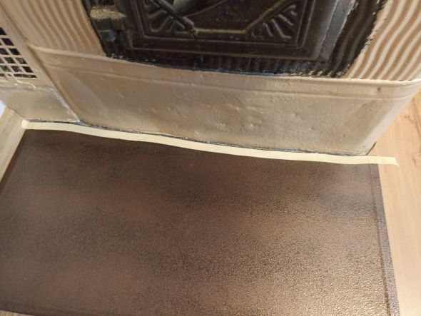

Väike mure. Olen kunagi juutuubis näinud isetehtud ja väga lihtsaid paralleermärkijaid, kuid hetkel on hallrakud millegipärast kinni kiilunud ega suuda välja mõelda ei inglise ega meiekeelset märksõna selle väikse riistapuu isetegemiseks. Asi selles, et tegin potentsiaalse äia toas sanremondi, laminaadi kujundamisega ümber ahju serva sain isearetatuga hakkama ja jäi ca 5mm vahe. Isearetatu koosnes ühest laminaadi liistakust, sinna puuritud august pliiatsi jaoks, natuke loogilisest mõtlemisest ja mõõtmisest. Hakkama sain. Praegune mure seisneb selles, et sooviti veneaegse plekkahju ette ka laiemat(ahi+20cm "müüri") plekki. Ostsin 80x40cm pleku, kuid väga ebakorrektne jääb, sest pleku valtsitud esiserva 0(vastu ahju) punkti ja kõige sügavama punkti vahe on 15-20mm. Sooviks plekul selle valtsitud osa ära võtta ja teha vastu ahju minev serv enam-vähem selle vana ahju sinka-vonkaga servaga. On kellegil meeles või oskab keegi viidata mõnele märksõnale, et saaks ise juutuubis edasi sorida. Tegelikult on põhiprobleem selles, et laminaati oli paar tükki tagavaraks, aga ahjuesist plekut ei tahaks ehku proovimise peale jätta.

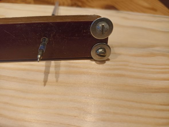

Tänan vastajaid, kuid need viited polnud päris need. pingi esimene viide oli küll midagi sarnast, kuid sellega sai märkida vist ca 20cm otsi, aga äia ahjupleki laius 80cm. Nikerdasin mälu järgi kunagi kusagil nähtust sellise isendi. Kunagi nähtul olid seibide asemel vist pisikesed laagrid, et paremini jookseks mööda lainelist pinda. Loodan, et töötab.
- Rööbits.jpg (27.08 KiB) Vaadatud 2213 korda

Nonii,kannan ette, et see pildil olev isetehtu oli täiesti toimiv abivahend lainelise serva kopeerimiseks. Nüüd on vaja seda veidi täiustada nagu näiteks laager tagumisse otsa, et oleks kergem hoida tasapinnas.
Pilt kah. Lainetuse amplituut oli kuni 30mm.
- Ahju esine.jpg (42.43 KiB) Vaadatud 2104 korda

Vabandust - ei saanud algul aru ülesande püstitusest,
Ma olen selliseid kohti lahendanud kasutades tisleripliiatsit, vajadusel mingi puupilbas veel vahele, et annaks piisava vahemaa (antud juhul siis 30 mm). Kopeeringi joone. Nagu aru saan siis probleem juba lahendatud, aga ehk kellelegi tulevikus abi.

Sellise ülesande püstituse juures on variant ka kasutada suurt seibi. Pliiats seibi augus ja seibi serv veeremas mööda kopeeritavar pinda.
