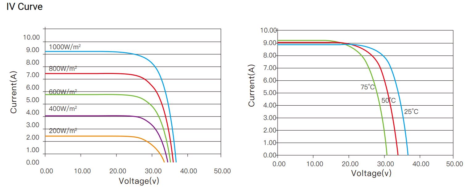

Küsimus, kui inverteri PV MPPT V range on 60-115V.
Kas on mõttekas panna paneelid Volt max power Vmp/V 34,4V , kolm jadasse (103,2V). Mitte kaks (68,8 V)
Graafik näitab ,et 200W/m2 korral ning paneeli temp >50C langeb pinge Vmp/V alla 30V (<60V kaks jadas). Et siis inverter ei tööta.

Ei klapi need kaasa pandud graafikud jahh.
On siis mono 120 cell, 370W, meff 20,3% , Voc/V 40,9; Vmp/V 34,4; Imp/A 10,76
Korrutis annab 370,14W
Teistel inverteritel sellised parameetrid (oma sai toiteplokiga proovitud ja 60V läks käima)

Riio12 kirjutas: 08 Veebr 2022, 13:28 Küsimus, kui inverteri PV MPPT V range on 60-115V.
Graafik näitab ,et 200W/m2 korral ning paneeli temp >50C langeb pinge Vmp/V alla 30V (<60V kaks jadas). Et siis inverter ei tööta. Capture.JPG

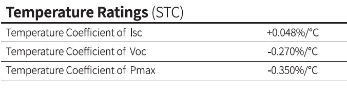

Kui paneeli max avatud ahela pinge on 34,4V, siis reaalse max pinge teadasaamiseks korruta see selle paneeli temperatuurikonstandiga ümbritseval temperatuuril -20C siis saab teada avatudahela max paneeli pinge milleni see võib tõusta Märtsi kuus.
(Arvatavasti võib see olla kuni 45V.)
Kuumaga ei juhtu paneeliga midagi muud, kui väheneb tootlus aga enamus laadimiskontrollereid põleb ära ülepinge pärast külmal Märtsipäeval terava kevadpäikse käes.
Ehk töökindlam on 2 paneeli jadasse panna või 3 paneeli jaoks valida kuni 150V sisendiga kontroller.

PV parameetrid antakse nn. STC:AM1,5 1000W/m2 25Cel . Graafikul sinine joon. Voc/V - Open Circuit Voltage on minul 40,9V antud parameetritel. Siit saab arvutada , et -25C (delta 50) juures on Voc/V 46,4V . Ja võimsuse -25c korral, Pmax/W arvutuslikult siis 434W(Vaatan olemasoleva inverteri ja olemasolevaid PV paneelide parameetreid ,et neid max effektiga tööle panna). Paneelide nurk saab reguleeritav 3 astet.
