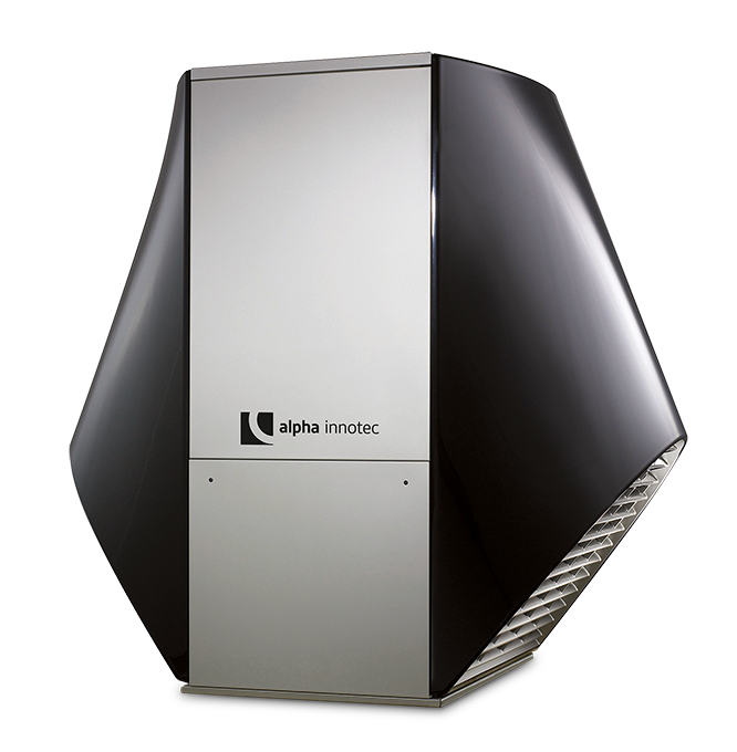

Kas kellegil on kogemusi Alpa Innoteci õhk-vesi soojuspumbaga LWA 160A inverter 17.4kW. Kas tegemist on hea õhk-vesi soojuspumbaga? Välimus näeb uhke välja ja selles osas mulle väga meeldib. Samuti on seadmel A7/W35 juures COP 4,76, mis on sama hea kui teistel soojuspumpadel. Samuti tekitab küsimus minu see, et max võimsusel on seadme müratase ainult 52dB, mis on nii suure võimsusega seadme kohta ulmeline, kuna 8-16kW mitte monoblokk tüüpi õhk-veed teevad suuremat müra. Kas see on siis ka reaalne? On kellegil kogemusi selle seadmega?
Panen ka siia pildi, sest sellise seadme tunneb pildi järgi kõige paremini ära. Link seadme kohta: https://ait-nord.ee/on-off-ohk-vesi-soo ... nnotec-lwa
