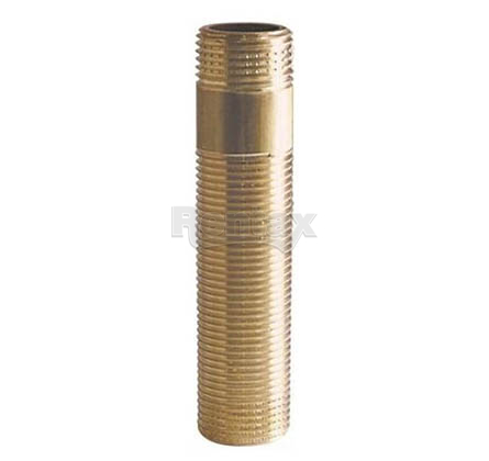

Plaanis on paigaldada vanni jaoks põrandast kerkiv segisti. Ehitaja on valanud vannituppa põranda ja toonud veetoru (lõpposa on messingist vindiga toru), mis kerkib väljumiskohas väikesest süvendist. Toru ei lõigatud valamise eelselt parajaks, nüüd Pean toru kuidagi otsast lühemaks saama, praktiliselt 1 cm põranda pinnast allapoole, aga ei ole leidnud ühtegi sobivat tööriista. Tegin käsitsi rauasae lehega nii põrandalähedalt kui sain, aga sellest ei piisa.
Kui kellegil on soovitusi, mida teha, olen tänulik!
