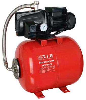

Tsentrifugaalpumba all pidasin silmas sellist:
Aga jah, tänud kaasa mõtlemast. Küll aga ei ole mul piisavalt kokkupuudet/teadmisi kui kiiresti/palju rõhk langeb piki suunas lükates. Seetõttu mõtlesin kas rõhu puuduse korral teise otsa üks pump lisaks panna vett "tõmbama" oleks mõeldav lahendus.

Rostfrei, kui vaadata hannes123 punast tünni siis äkki tuleks hoopiski nelik paigaldada, mitte kolmik? Jääb kaks otsa nö üle, ühest lükkaks ja teisest tõmbaks? Võimsus missugune, ah? :lol:

Paneks suurema hüdrofoori paagi, vähemalt 80L see tagab selle, et pumba tööle lüituste arv väheneb, kaks majapidamist ühe pumba taga võib muidu pumba mootori pidevate käivitustega liiga kuumaks ajada. Lisaks ühtlustab suurem hüdrofoori paak veesurvet.
Veetoru puhul tuleb arvestada kui suur on tarbimine liini otsas. Kui tarbimine on liiga väike ja veetoru suure läbimõõduga võib seisev vesi pikas torus halvaks minna, liiga peenike toru võib liini otsas tarbijad veeta jätta.
65m pole väga suur pikkus ning julgeks pakkuda PEM32 toru. Uue maja poole tuleks panna ka tagasilöögi klapp ning veelöögi vastu väike hüdrofoor,
Lisa pumba jaoks uue maja poolel esialgu vajadust ei näe kui just uus maja mäe otsas ei ole ja vana orus vms. Kui surve jääb väikseks/kõikuvaks siis pigem panna suurema tootlusega pump kaevu.

hannes123 kirjutas: 17 Aug 2021, 22:25
Rostfrei kirjutas: 17 Aug 2021, 21:44 Nii teedki - paned kolmiku vahele, uus ots uude majja. See, kas sinna piisavas koguses vett jõuab, on juba teine teema.
Tsentrifugaalpumbast nii paju, et kõik sukelpumbad on tsentrifugaalpumbad.
HWW-1200_25.pdf
(183.37 KiB) Allalaaditud 179 korda
Rusikareegli järgi 10 m horisontaali võtab maha 1 m vertikaali(tõstet). 9 m vertikaali ja 65 m horisontaali (6,5 m)
kokku siis 15,5, lisaks liited võtavad veel omajagu maha. Võibolla midagi niriseb. Mõttetu lahendus.

Vaadates antud pumbakomplekti tunnusjoont siis jah, eks ta ühe elamise lahendus ole. Samas 65jm ja DN32 (PE100, PN16) rõhukadu näit 0,5 l/s puhul ka teab mis suur ole: kiirus pisut alla 1 m/s ja kadu ca 3m (aga mõlema majapidamise korral ühekordse hoone puhul piisavat vabarõhku ei saa).
hannes123 peab vanavanematega kokku leppima, et hommikune pesu toimub tunnise erinevusega.

Pumba graafik annab sellise tootluse sirge toru korral, kui kõrgele ta seda suudab vett ajada. Keegi meist ei tea palju seal liiteid vahel on, need ju tekitavad omajagu rõhukadu. Aga milline on rõhk seal 65 m peal? Vaevalt seal üle 1,5 läheb. Enamus termostaat-segisteid tahab saada 2,2.
Mõtlemisainet on.
