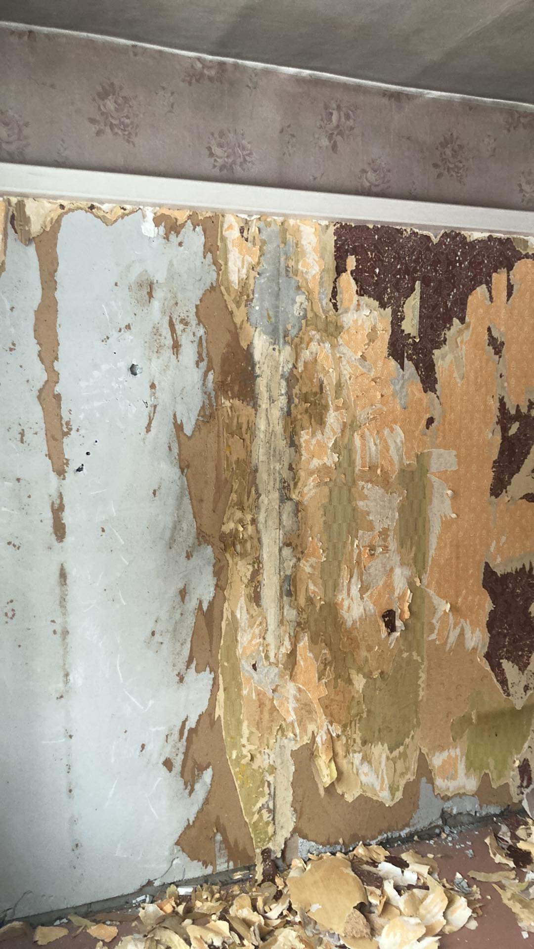

Plaan korter renoveerida, vana kivimaja.
Laotud seinade peale tundub olevat paigaldatud mingisugused plaadid, mis on omajagu kõverad ja vana tapeeti mitu kihti peal.
Millised varjandid siin on, et need seinad enamvähem normaalseks teha?
Mõned mõtted/varjandid:
1) kakkuda vana tapeet maha, kinnitada kõik vanad plaadid paremini kui hetke, vältimaks liikumist jne ja siis pahteldada ja värvida need seinad. Täiesti sirgeks ei usu et saab aga ehk saab talutavaks.
2) jätta vana tapeet kakkumata ja liimida uus kips peale ja siis pahteldada jne.
3) jätta vana tapeet kakkumata ja paigaldada mütsprofiiliga uus kips.
Uut kipsi võimalusel ei paigaldaks aga ei kujuta ette mis plaat see seal seinas on ja kas see võib kuidagi hiljem kättr maksma vms?
Vana korteri seinad!

4)vana sodi maha katkuda ja mütsprofiiliga uus kips - ise teeks nii.

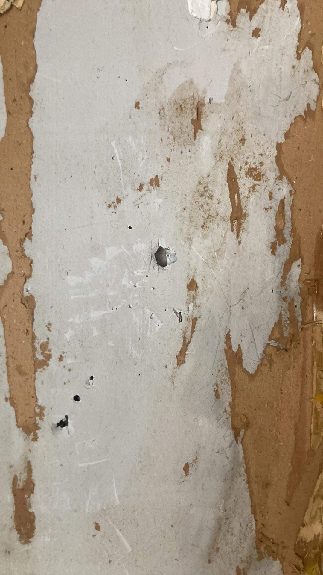

Hetkel seinas olevad plaadid muidu tunduvad korralikud olevat, tunduvad justkui mingid kipsplaadid olevat. Kas neid olemasolevaid plaate üle pahteldada poleks lihtsam varjant?
Uute plaatidega saaks kindlasti sirgem muidugi aga kui võtta kogu see uute plaatidega kaasnev lisa töö vanade plaatide maha lõhkumistega jne jne palju siis lõppkokkuvõttes selle uue pladiga midagi üldse võidab.
Vana plaat all tundub korralik olevat. Vähemalt see osa kust siiani on tapeeti õnnestunud maha võtta.

On ka variant 4a. Kiskuda kõigepealt absoluutselt kõik maha kuni nn originaalseinteni, siis uuesti siia uuest olukorrast uus pilt panna ja küsida, et kuidas edasi. Usu, see on kõikse õigem variant. Kuidas jooksevad hetkel elektrisüsteemid?

Kuna postituste sisu järgi tundub, et sa ei ole just kõikse "teravam pliiats" aluspinna ettevalmistuse olulisusel normaalse lõppviimistluse tulemuse saavutamiseks, siis soovitaks palgata kellegi targema, kes soovitaks sulle paremat. Sinu enda pakutud variandid on nagu kuidagimoodi pehme asja tehtud seks.küttekolle kirjutas: 20 Veebr 2022, 19:49 Hetkel seinas olevad plaadid muidu tunduvad korralikud olevat, tunduvad justkui mingid kipsplaadid olevat. Kas neid olemasolevaid plaate üle pahteldada poleks lihtsam varjant?

Vana plaati seina jättes ei tea keegi kui stabiilsel nad kinnitatud on - olen näinud naeltega löödud varinti. Peab Urmasega nõustuma - võimalusel üldse kips välistada ja kivisein viimistleda näiteks krohviga.

täpselt ei saagi aru mis porno on teostatud. Tundub, et keegi on karkassi koos sissepoole soojustuse ja kipsplaadiga teinud ja see ei ulatu isegi laeni. Sel juhul kõik vana maha. Ei soovita sissepoole soojustust taas teha sest uus lahendus jõuab kümmnekonna aastaga sama hullu seisu kui praegune.
