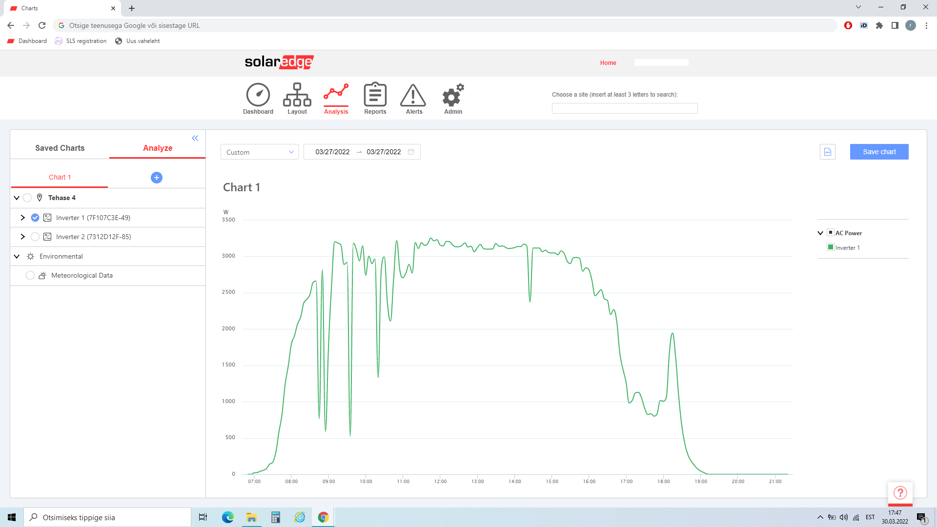

Tracker teeb niimoodi mul.

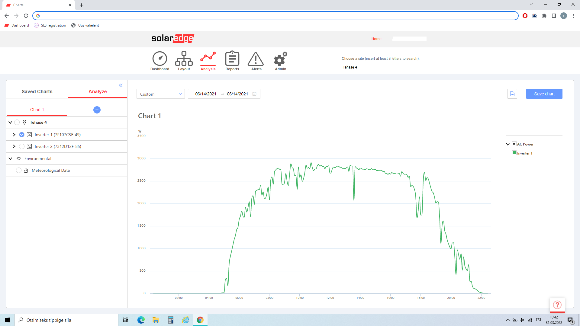

Ja suvel niimoodi.
Ja suvel niimoodi.

Graafikust näeb ka suvisest kõrgemast temperatuurist tingitud väiksem tootlus. Kui kevadel kipub väljaantav võimsus seal 3200W juures olema, siis suvel üle 2800W see arv naljalt enam ei tõuse (paneele on 12x290W jagu).
Küll aga suvel jaam alustab tööd juba 5:00 ja lõpetab 22:00 paiku. Naabermajad jäävad ette, keset põldu vb. oleks veelgi pikemalt töös. Samas, tiheasustus kaitseb trackerit tomituulte eest.
Statsionaarne ida-lääne suund alustaks tööd ikkagi vähe hiljem ja lõpetaks varem, kagu-edel veelgi varem/hiljem. Aga kas ongi vaja nii pikalt?

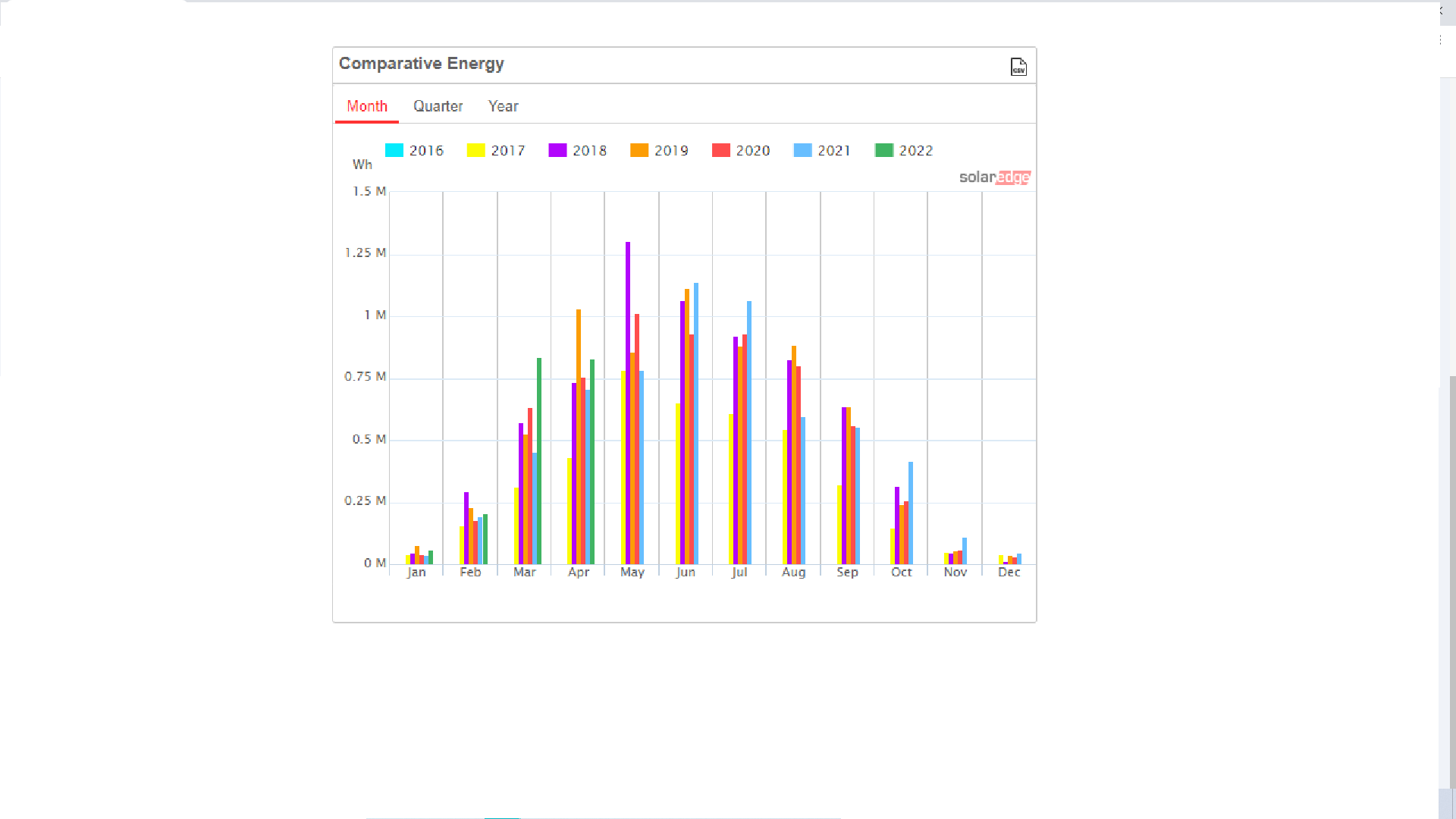

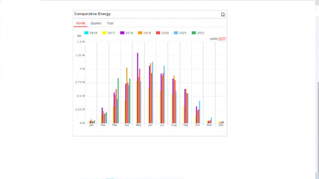

rannamees kirjutas: 30 Apr 2022, 07:42 29. (eile*) hommikul sai ületatud märtsi väga hea absoluutnumber :P
Homme lõunapaiku saab siis näha aprilli kogusummat aga ootused ja lootused on head :)
Märts oli erakordne see aasta, kuue aasta rekord. Absoluutrekord aga kuulub mai kuusse 2018.
