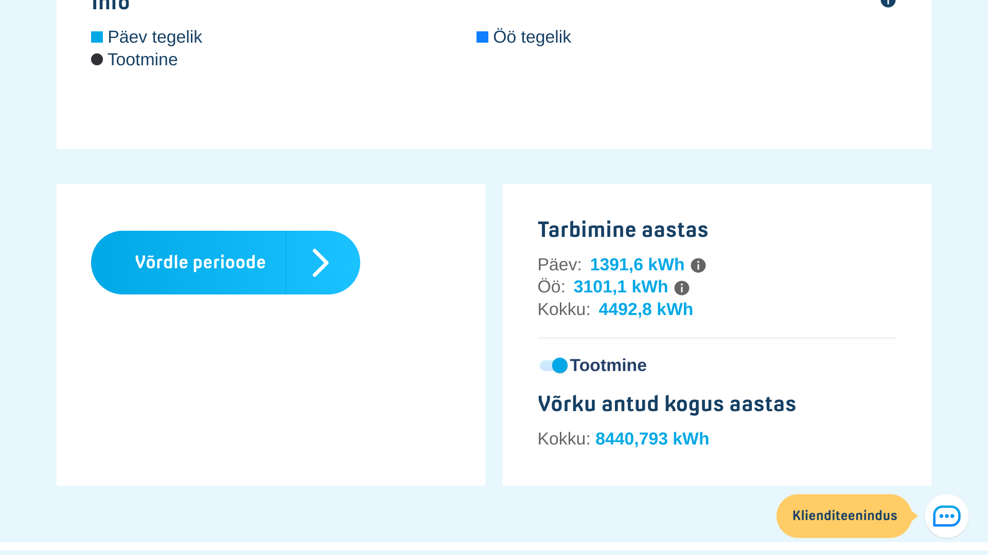

Minul ehituse alul seatud eesmärk, et ehitada ca 100kiloga (krundi hinda arvestamata), 110m2 köetava elamispinnaga (üldpind 180m2 ja hobiruume kütan vajadusel), rahaliselt +energia maja, on minul senimaani aastate lõikes, täidetud.
Üks projekti lähtetingimus oli ka energiasõltumatus hädavajadusel, et 72 tuunise elektrikatkestuse puhul talvel ei juhtuks hoonega midagi paha (kui ise kohal pole).
(Külmik kannatab tootja andmetel 33 tunnist elektrikatkestust, toatemperatuuril.)
Ja arvestades hetkel olevat poliitilist olukorda on "inimjuhitava" varukütte olemasolev reservenergia üle kuu ajaliseks päikseta perioodiks + päikselisel ajal oma PV elekter.
Isegi kui tanklates kütust üldse ei müüda, saan PV paneelidest laadida ka elektriratta akusid, kui kasvõi 10% läbi pilvede päikest paistab.
Näiteks käesoleva aasta Märtsis tarbisin võrgust 370kWh (öösel 255kWh ja päeval 112kWh) ja võrku müüsin 7,2kW PV 2F seadmega üle 800kWh, ehk rahaliselt jäin plussi ka sellel kuul.
Käesolva aasta alul paigaldasin katsetuseks Õ/Õ soojuspumba ja Märtsi alul lülitasin Õ/V pumba täitsa välja, kuna selle reaalselt soojusmõõtjaga mõõdetud kasutegur oli (minu juhul) väiksem kui Õ/Õ pumbal.
Kuni -35C külmaga töötama pidav Panasonic Z25UFEAW põrandamudel, tarvitas elektrit mõõtja järgi senise mõõteperioodi jooksul ca 4kWh ööpäevas hoone sisetemperatuuril 24C.
2022. 30.Märts 23.00 kuni 01.04 Aprill 23.00 kui keskmine välistemp nendel 2 päeval oli -9C (minu termomeetri järgi), kulutas elektrit 2 ööpäeva jooksul kokku 10kWh. : https://kliimamarket.ee/ohksoojuspumbad ... c-z25ufeaw
Hoone ruumiplaneeringu tegin kohe sellise arvestusega, et tervet maja on võimalik kütta ühe Õ/Õ pumbaga.
Küttesüsteemis on ka akupaak, millesse saab vajadusel talvel "minimaalse hinnaga tundidel" otseelektrienergiast tehtud sooja salvestada, kui päevane min/max elektri tunnihinna suhe on suurem kui Õ/V soojuspumba kasutegur on kasulikum kasvõi mõni tund öösel tennidega paaki kütta.
Esimesel korrusel on kergpaigaldusega põrandaküte ja teisel korrusel 90cm kõrgusega madalatemperatuurilised radikad.
Soojemal aastaajal, kui juba aktiivne päike päevast toatemperatuuri tõstab (nagu praegu), siis 2 korruse radikates ringlev vesi soojendab akupaaki kuni +24C´ni ja samal ajal stabiliseerib teise korruse temperatuuri.
Akupaagis olevas sooja tarbevee soojusvahetis eelsoojendatakse, teise korruse tubade üleliigse soojusega, külma trassivett ette toatemperatuurini, enne elektriboilerit, mis vähendab tarbeveeboileri elektrikulu.
Vajadusel saan ka otse paneelidest tuleva PV elektriga kütta eraldi tenniga akupaaki, kui võrguelektrit pole või pole mõtet seda võrku müüa.
Tsirk. pumbad ja avariivalgustus on omaette UPS´i taga.
PV võrguinverterid (mitte plastist karbid) on massiivse metallkestaga (varjestavad kõrgsageduslikku elektrivälja) ja vaiksed, ilma uriseva ventilaatorita ning võivad töötada "köetavas elutsoonis", nii et nendest töötamise ajal eralduv soojusenergia, ca 2kWh päevas tuleb ka tuppa.

Mõni sõna ka minu maja Aprilli kuu (hommikuste ja õhtuste (+,-) välistemperatuuride summa 0C, minu termomeetrite järgi) energiabilansist ja sisetemperatuuril +25C.
Välisest võrgust kuu jooksul tarbitud kogu energia 244kWh, sellest päeval 59kWh ja öösel 185kWh (ajaline jaotus võrgutasu paketi järgi).
Õ/Õ soojuspump tarbis kuu jooksul 100kWh (praktiliselt öösel, taimeriga) ja Õ/V pumba toidet pole sellel kuul üldse sisselülitanud.
(Õ/Õ pumba energiatarbeks mõõtsin ooterežiimis, kui küttevajaduse puudumisel ainult siseosa ventilaator siseõhutemperatuuri mõõtmiseks vaikselt õhku liigutab, 6W.)
Võrku müüdud, 7,2kW PV seadme toodangust ülejäänud energia Aprillis, oli 1010kWh.
Ehk ka reaalsed mõõtetulemused näitavad, möödunud aastate tootluse ja hindade tulemusel, et 10kW võimsusega PV seade oleks selle hoone puhul olnud väiksema majandusliku kasuteguriga, sest eelnevatel aastatel on aasta lõikes võrku müüdud ca 1000kWh energiat rohkem kui sisse ostetud.

Kuna aasta tagasi juhtisin avalikuse tähelepanu energiahindade jätkuvale järsule tõusule, siis ise korrigeerisin kohe ettenägelikult hoone energiakasutust ja saavutasin 2022 aastaks sellise aasta energiakasutuse tulemuse mis tagas vaatamata elektrihinna tõusule positiivse rahavoo.
Elektrilevi lehelt:
Kusjuures need energianumbrid on saavutatud ilma akusid kasutamata, kuna ei näe veel akude soetamiseks majanduslikku põhjendust.
