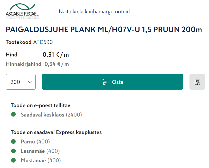

Kust kohast soetada plank juhet 1.5mm2 suurema rullina kui 100m?
Hästi sobiks 250m rull näiteks.

rst kirjutas: 24 Mai 2022, 08:43 Kust kohast soetada plank juhet 1.5mm2 suurema rullina kui 100m?
www.onninen.ee/ascable-paigaldusjuhe-pl ... m/p/ATD590

Viidatud firmast "inimene tänavalt" osta ei saa, sealt ostmiseks peab olema lepinguline klient.
Näiteks Esvika´st või Effex´ist saab letist osta aga peab poest küsima, et millist värvi juhet on suures rullis.
https://pood.esvika.ee/Catalog/Search?p ... Z1-U+1%2C5

Sain sealt kaabli. Tuli küll leppida pruuni ja mustaga, sest ühte värvi ei olnud nii palju, kuid kes seda ikka maa sees näeb.

Kui ma ei eksi siis Onninenis füüsiline isik kliendiks registreerida ja seetõttu e-poest osta ei saa, kuid Onnineni esindustest saab.
Mina seda halogeenivaba polümeeri H07Z1-U enam ei soovita, sest selle isolatsioon muutub aja jooksul maa sees pehmeks ja nätskeks, kuid PVC isolatsiooniga H07V-U ja H07V2-U ei muutu. Esvikal on näiteks pakkuda H07V2-U'd.
