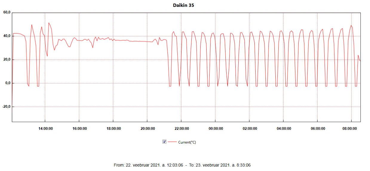

Võib-olla tegu siiski õlitagastustsükliga. Ma pole viitsinud uurida, kas kõik kompressorid seda vajavad, kuid näiteks ka minu hiinakas (Alpic Air), mille sai ajutise lahendusena renoveeritavasse majja paigaldatud, ketrab olenemata temperatuurist ning jäätumisest perioodiliselt kompressorit tagurpidi. Mitte küll nii pikalt, kuid aeg võib erinevatel seadmetel olla erinev.amfitrait kirjutas: 30 Nov 2021, 14:19 Kindlasti mitte, tegemist on sulatusprotsessiga.
FTXTP35 ja FTXL25JV.
Õlitagastustsüklite vajadus tekib tavaliselt siis, kui pump on vähekoormatud. Vahet saab teha saab selle järgi, et sulatustsükli ajal puhub siseseade külma õhku, õlitagastustsükli ajal sisemine vent ei tööta, kuna välist soojusvahetit pole vaja soojendada.

Lugemata postitus Postitas amfitrait »
Graafikust on näha, et küllaltki ühtlaselt annab välja ca 38 kraadi, kuni voilaa - 11h jooksul 19 sulatust.
Olen ise veendunud, et tegemist on sulatustsükliga, kuna sisemine soojusvaheti läheb tsükli ajal kergelt härma, temp langeb -5 kraadini ning tsükli kestvus ca 15..20 minutit.
Täheldan, et kui pumpa koormata (nt 24 kraadi ja sisemine vent 4/5st), siis selliseid ilminguid esineb oluliselt vähem. Nt mõtled hoida madalamat temp ja paned 22 kraadi ning ventilaatori 2 või 3 /5st,on juba teada, et läheb nö "lolliks". Eriti hull on asi siis, kui sisemine ventilaator jätta automaatrežiimi.
Restart kilbist välja 10 minutiks ning toimetab kenasti edasi.
Muus osas võib Daikini uuemat 35 mudelit kiita, pigem kvaliteetne, suhteliselt vaikne (sh sulatuse helid on tunduvalt pehmemaks muudetud).
Diagnostika tuvastas, et välistemperatuuri anduri näit on mingil perioodil staatiline ning seejärel käivitub ajalise intervalliga sundsulatused. Põhjus teadmata, andurid vahetatud ning lisaks 3 erinevat välisseadet. Elektrikvaliteedi kontroll samuti tehtud.
Eesmärk on pigem saada tagasisidet, kas Daikin seadmete kasutajatel on sarnaseid kõrvalekaldeid.

Re: Õhksoojuspump
