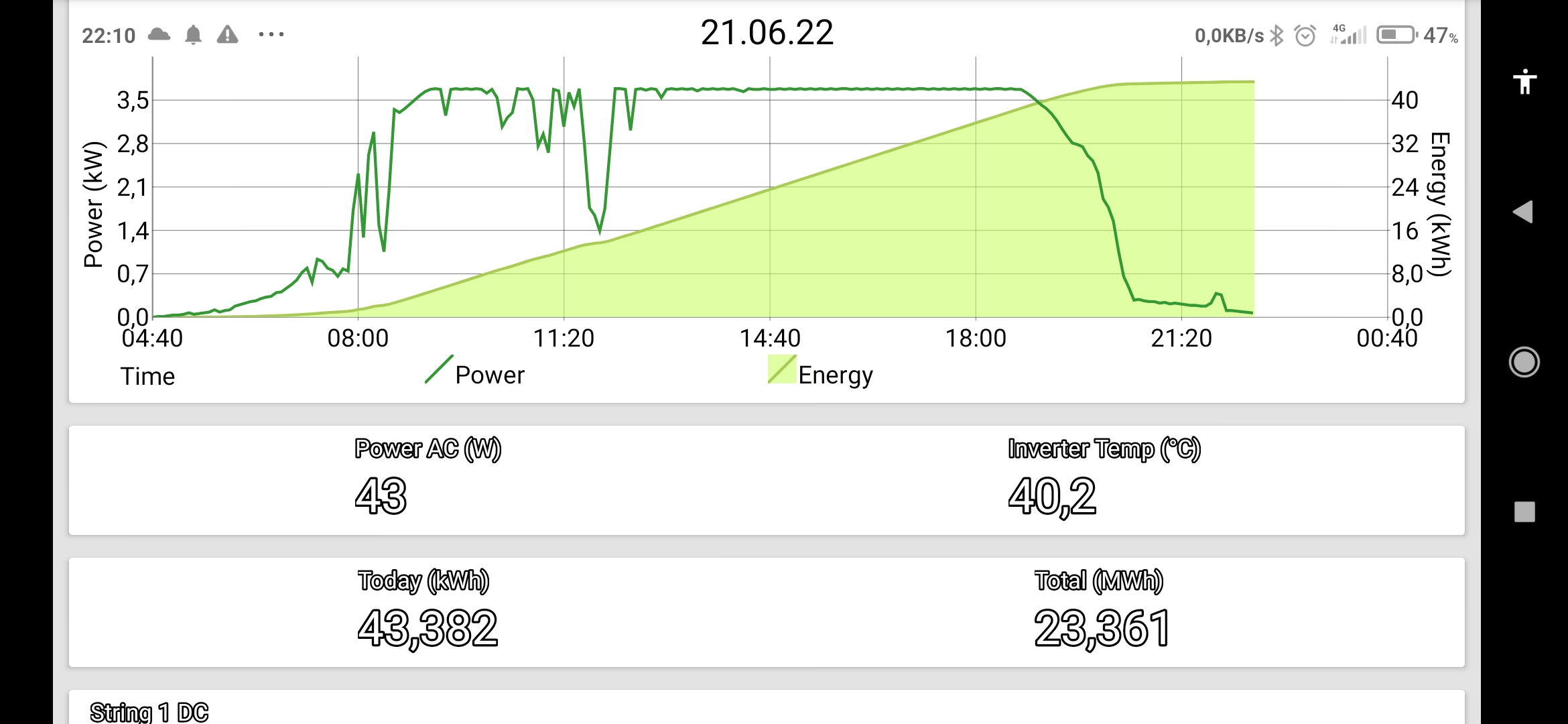

3,6kW 1F inverteri päevatootlus 43kWh, kuna pilvisus segas.

ping kirjutas: 23 Juun 2022, 18:50 Screenshot_2022-06-21-22-10-59-157_au.com.oxleyws.solar.jpg
Pilvisus segas kõvasti :evil: eriti põhjaosariiklasi :banghead:

bjorn kirjutas: 23 Juun 2022, 19:22 Mitu kw ja mis suunas paneele on?
Lõunasse ca 4kW ja itta/läände 2x2,8kW seinal.

See on ühe inverteri väljundgraafik, mis toodab faasile, millel on majapidamise põhitarbimine.
Mul on teine 1F inverter veel, teisel faasil.
Selline jaotus annab omatarbimist paremini sättida, kui üks 3F inverter.
Talvekuudel, kui päike on väga madalal ja tootlus väike, panen kõik paneelid ühe inverteri taha, et vähendada inverteri kadusid.
Kusjuures, täispilvise ilmaga toodavad kõik paneelid olenemata suunast ca 10% võimsusega, nii et umbes 1kW jookseb koguaeg.

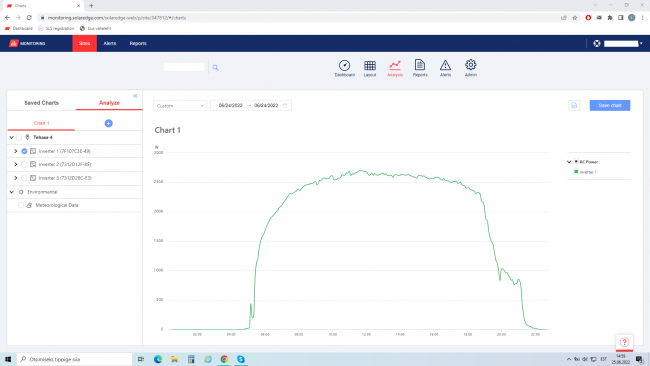

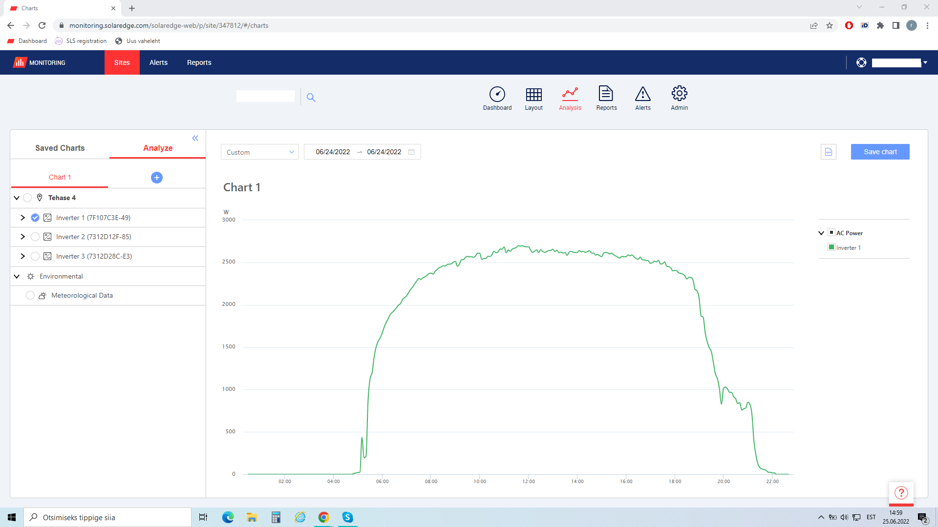

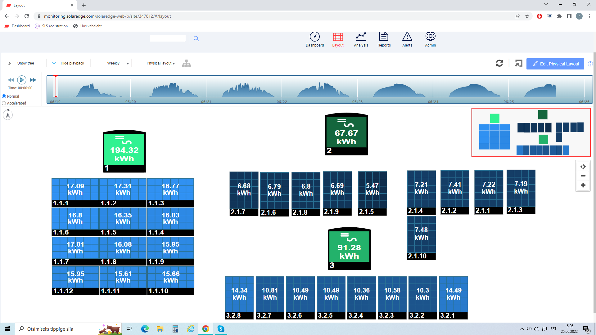

Tracker

Kui ruumipuudust ei oleks, siis saaks jaguar täna paigutada 2,5 kWp itta, 2,5 kWp lõunasse ja 2,5 kWp läände.
Päikselise ilmaga oleks tulemus sama, pilves ilmaga aga toodaks 3 x rohkem kui täna.

jaguar,
miks stringide muundurite toodetud energia on väiksem kui stringi paneelide toodetud energiate summa?
Ja mis paneelide nimivõimsused on?

trebla kirjutas: 25 Juun 2022, 15:21 Kui ruumipuudust ei oleks, siis saaks jaguar täna paigutada 2,5 kWp itta, 2,5 kWp lõunasse ja 2,5 kWp läände.
See oli minu kommentaari mõte...
jaguar,
Täpselt nii, ruumipuudus aga paraku on. See 2,5kWp lõunasse pole isegi vajalik (v.a. pilves ilmaga annaks juurde), sest ida+lääs toodavad lõuna paiku veel jätkuvalt energiat, ja summaarselt teeb suht sama mis üksainus 2,5kWp lõuna suunaga. Milleks ületootmist lõuna ajal kui enamus ajast lõuna elekter niigi odav.
(mul muide 3,5 mitte 2,5. Ei saa ju 3,5 toota kui nii kuum väljas)
Summad ei klapi sest:
Paralleeli võib tõmmata Narva el.jaamaga, sealt väljub üks kogus, tarbijani aga jõuab teine, palju väiksem, läheb tee peal lihtsalt kaduma.
Teiseks, jaam on hetkel töös. Inverter suhtleb paneelidega (õigemini optimeerijatega) kord u.4 minuti tagant, seega info jõuab hilinemisega, ehk mõnelt paneelilt on info just äsja tulnud, mõnelt aga mitu minutit tagasi. Õhtul kui töö läbi vaja vaadata. Kolmandaks, inverter mõõdab oma energiat eraldi optimeerijatest ja mõõtetulemused võivadki erineda. Ja kolmandana veel mõõdab voolumõõtja, sealt võib tulla hoopis kolmas arv. Ei ole ilmselt tegemist labori täpsusega seadmetega. Aga jah, osa läheb ju juhtmetesse kaduma, inverter ise ka tarbib jne. Erinevus ju marginaalne.
String 1: kõik paneelid 295W (tracker, working range 270° x 20°- 55°, õhtul peale 19:00 puud ees)
String 2: kõik paneelid 250W (kagu + edel, 25°, õhtul puud ees)
String 3: kõik paneelid 295W, v.a. 3.2.1 ja 3.2.8, nemad 370W (kagu, 42°)
