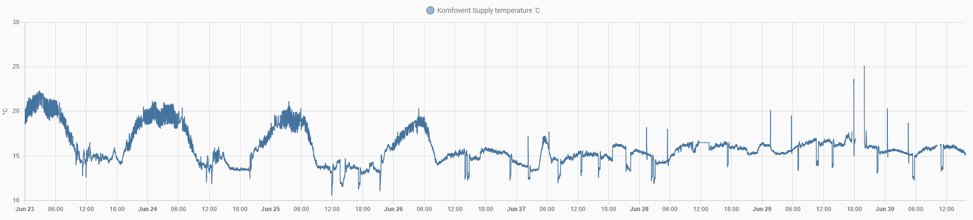

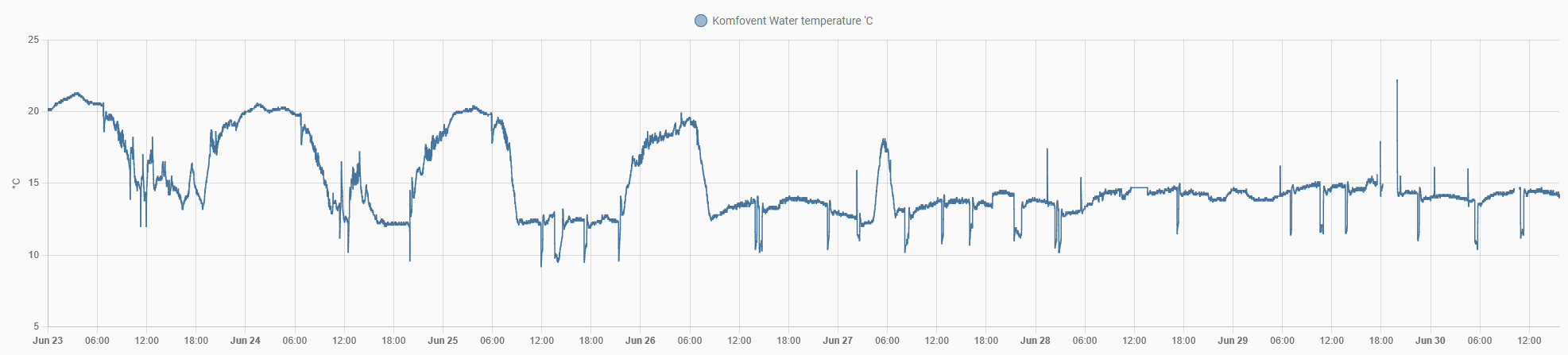

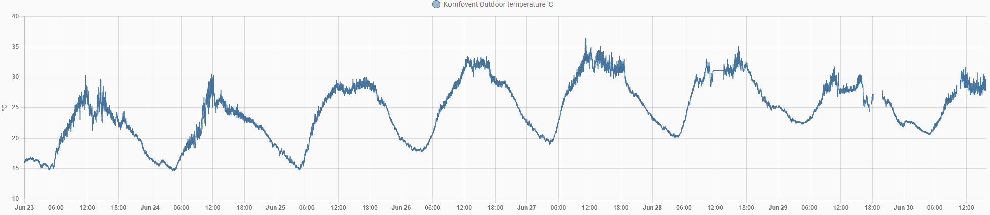

Mul on plastikust painduvad topeltseinaga venttorud, iga plafooni külge käib 2tk neid. Pööningul on kollektor. Teisele korrusele läheb otse pööningult ning esimesele läheb läbi endise korstna lõõride ja siis vahelagede vahelt.
Plasttorudega on kondensatsioonioht välistatud, isegi kollektori juurest pole seal sellest haisugi. Plafoonidel saab kondensatsiooniohu välistada nii, et piirata ventseadmest temperatuuride vahe ära.
Pööningul õrnalt higistab küll väljast kollektor, aga suhteliselt vähe. See pigem selle pärast, et pööning pole ventileeritud ja seal on natukene soojem kui mujal majas, samas on sinna õhu ligipääs ka piiratud, seega midagi hullu ei saa juhtuda.
Kontuuri jälgin. Hetkel ca. 2 kraadi tõusnud temperatuur kuumalaine vältel kontuuris, aga ma arvan, et selle taga on rohkem päike, mis mu kontuuri kohal olevat maapinda korralikult pealt soojendab, kui ventilatsioonisüsteem.
Lisasin pildi tagasivoolu temperatuurist, mis on indikatiivsem isegi.
Kuumalaine alguses on näha, et käis juhtimine, nüüd viimasel ajal on enamus aega põhjas.
Jõnksud alla on MSP käivitused.
Kuumalaine alguses oli minimaalne saavutatav tagasivoolu temp 12.5-12.7, nüüd on 14-15.
Lisaks kaks pilti - väljast siseneva õhu temperatuur ja sissepuhke temperatuur.

Probleem pole kondenseerumises.
Mida väiksem vahe maakontuuri temperatuuris võrreldes sissepuhke temperatuuriga, seda vähem efektiivsem on.
Suve alguses, kui on nt. 7-8 kraadi kontuuris, siis miks mitte. See oleneb ka ventseadme võimsusest ja maja soojustusest muidugi. Aga suve lõpus kindlasti enam mitte.
Mina sihtisin sellist 24-25C temperatuuri ning see mul ka õnnestus. Tänase kuuma päevaga (32C õues) oli maksimaalne sisetemperatuur 24.8C.
Kui on 22C vaja, siis peab olema ülihästi isoleeritud/soojustatud maja, suur kalorifeer, võimas ringluspump ning piisavalt jahe maapind.
Ma arvan, et sellel juhul pigem lihtsam ÕSP paigaldada, kui selline nõudmine. Mingist hetkest alates just nimelt delta temperatuuri vahe tõttu muutub asi ebaotstarbekaks.
Ega midagi muud, kui tuleb välja selgitada jahutusvõimsus ning siis arvutada kalorifeeri tootlikkus, kas see suudab seda katta...
