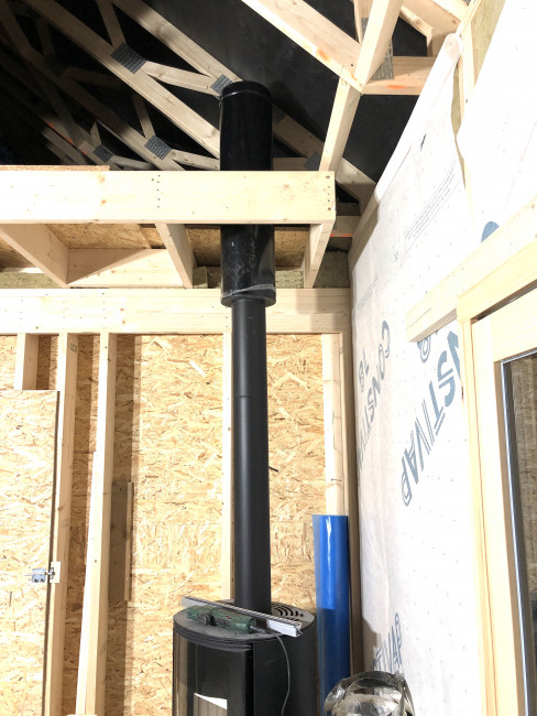

Vaja 50mm isalatsiooniga metallist moodulkorsten viia läbi katuslae. Korsten on teraskamina peal.
Katuslae konfiguratsioon on: klassik plekk -> roovitus -> tuuletõke -> 40cm Paroc Ultra -> aurutõkkekile -> voodrilaud.
Lisaks sellele on vaja veel korstna tsentrit kahe 45 kraadise põlvega nihutada, et läbiviik satuks täpselt klassik pleki paani keskele, kuna valtsikoha lõikamisel ei saa seda enam pidama.
Sama korsten peab ka läbi vahelae minema, lisan fotod.
Kas selline plaan on üldse pädev või kuidas viiakse moodulkorstnaid läbi katuslagede ?

Jah mul on see tihend ostetud ja ma väga ei karda selle veekindlaks saamise pärast, kui see on paani keskel ja valtsi ei lõhu. Küsimus on pigem temperatuurides, et kas sellise 50mm isolatsiooniga korstna läbi 400mm soojustusega katuslae on OK?
Re: Moodulkorsten läbi katuslae?
Üldiselt tavavillad kannatavad kenasti >250 C kuumust, korstna otsas on tavaliselt gaasid 200-100 C vahel. Korstna ümber on nagunii tulekindel vill, mis peab langetama temperatuuri normi piiridesse. Loodetavasti pole peale 5 cm mingeid tuleohtlikke või kergsulavaid materjale, vill kannatab kenasti ka soojemat hülssi. Kui on mingi vahtplast, pane paksemalt tavavilla selle asemel (on ju tihedamad villaplaadid)
rye kirjutas: 27 Juun 2022, 22:14 Küsimus on pigem temperatuurides, et kas sellise 50mm isolatsiooniga korstna läbi 400mm soojustusega katuslae on OK?
Ei. Max 200 mm. soojustust vastu korstent läbiviigus on ok.

Kas saan õigesti aru, et max 200mm korstna pikkust võib olla villa vastas?
Ehk siis läbiviigu koha peal peaks katuslae muidu 400 soojustuse õhema tegema?

Tänusd, see viimane pilt on T600 jaoks, mul T300.
Samuti selles Soome uurimuses oli 700 kraadi...
Soomlaste mure selles et reaalses kasutuses olid suitsugaaside temperatuurid tunduvalt suuremad kui sertifitseerimisel. Päris elus on, eriti keriste puhul, tuli tunduvalt kauem all kui "ette nähtud" ja seetõttu ka kuumemad gaasid korstnas.
Kui oled kindel et sa kindlasti üle 350 C. korstnasse ei lase siis võid ja ka selle järgi läbiviigu teha.
Omale tehes teeksin eespoolse joonise järgi. Milleks riskida.

Kamina specis on tegelikult max 309 kraadi.
Vahe on selles, et mul on katuslagi, mitte vahelagi ja nii ei saa teha nagu joonistel.

Lugemata postitus Postitas Margus87 »
Fotol antud olukord ei vasta küll Eestis kehtivatele tuleohutus nõuete- ja normidele. Ühekihilisel mustal torul on omad tuleohutus nõuded põlevmaterjalini. Kahekihilisel osal läbimisel aurutõkke ja katuse aluskangal (tuuletõke) vajalik spetsiaalne tihenduskrae.

Margus87 kirjutas: 04 Okt 2022, 21:03 Fotol antud olukord ei vasta küll Eestis kehtivatele tuleohutus nõuete- ja normidele. Ühekihilisel mustal torul on omad tuleohutus nõuded põlevmaterjalini.
Paluks foorumi lugejatele tõlgengada mõistet "must toru". Kas "mustal torul" on ka numbrilised parameetrid?

Margus87 kirjutas: 04 Okt 2022, 21:03 Fotol antud olukord ei vasta küll Eestis kehtivatele tuleohutus nõuete- ja normidele. Ühekihilisel mustal torul on omad tuleohutus nõuded põlevmaterjalini. Kahekihilisel osal läbimisel aurutõkke ja katuse aluskangal (tuuletõke) vajalik spetsiaalne tihenduskrae.
Ilmselt mõeldi mingeid vist harvia torusi mis mingi imevärviga värvitud ja kujad kahaneva imeväikseks,kunagi ka saunamaailm müüs...Eile nägin uut ehitusjärgus sauna mis ehitatud samamoodi,suitsutoru puitlaudisest napp 20 cm...ja ruberoid katus ja korstna kõrgus üle harja napp 50 cm...Mingi saunaehitusfirma ehitas ja ilmselgelt puudus neil pottsepa kutse ja pädevus korstent panna...
Lahendus pildil olevale on lihtne,ühekordne must toru vahelt minema ja moodulkorsten algab kamina pealt.
