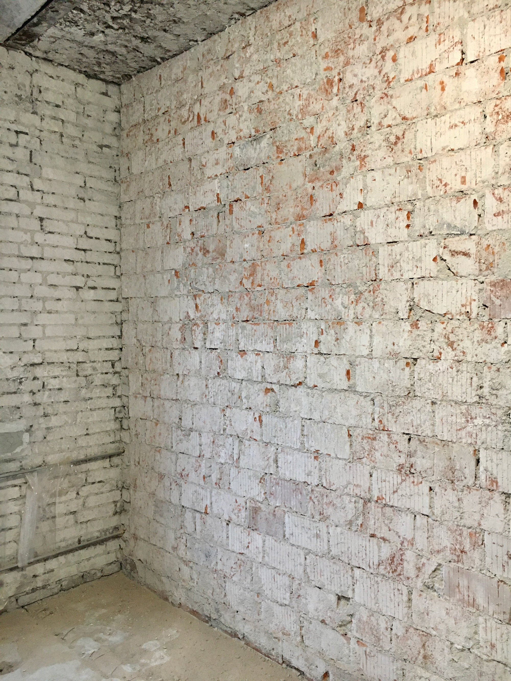

Tere taas!
Küsin nõu kortermaja seina heliisoleerimise osas, mis piirneb naaberkorteriga. Algselt oli plaan vahesein lihtsalt krohviga katta, kuid ühel õhtul korteris viibides selgus, et naabrite vestlus teisel pool seina kostub tugevalt läbi.
Hetkel on tuba paneelist-paneelini puhas. Vahesein ristub ühelt poolt maja välisseinaga ning tegu on mittekandva seinaga, mis on laotud kärgtellisest. Arvatavasti ühe rea paksusega. Leidsin sellise mooduse heliisolatsiooni parandamiseks (kivivill + kips):
https://www.youtube.com/watch?v=uFYqAjEVkSE
Kui viidatud meetodiga helikindlust parandada, kas siis annaks oluliselt parema tulemuse ka see, kui sein enne heliisolatsioonikihi paigaldamist ära krohvida? Kas krohvikiht peaks ka seina helikindlamaks tegema?
Või oskab ehk keegi alternatiivset meetodit välja pakkuda?

Sõltub kuidas heli sealt läbi tuleb , üldjuhul hoiab heli kinni mass. Paksem sein või õhuvahega paksem sein

Kui teed omaette väikese mõni sent eemal eraldi kipsseina (vahel vill) siis just erinevate materjalidest tingitud resonantside tõttu summutab see paremini. Seejuures kipsseina paksus pole oluline, peaasi, et ei oleks kiviseina külge kinnitatud. (see jutt on pärit heli summutamis teooriast)

Kipsi paksus ei ole otseselt oluline aga, nagu juba eespool öeldud, mass loeb. 2 õhukest eraldiseisvat kipsseina annab parema tulemuse kui sama kips 2 kihti omavahel kokku kruvituna. Tellissein krohvituna on kindlasti parem kui ilma.

Kas villakihi paksusest oleneb ka palju? On selle valimisel mingi rusikareegel? Võiks olla pigem 100mm või teeks oma töö ära ka 50mm villaplaat?
Kas sealjuures villakiht tohib nii kipsplaadi kui kiviseina vastu puutuda?Kalvis kirjutas: 17 Okt 2022, 09:56 Kui teed omaette väikese mõni sent eemal eraldi kipsseina (vahel vill) siis just erinevate materjalidest tingitud resonantside tõttu summutab see paremini. Seejuures kipsseina paksus pole oluline, peaasi, et ei oleks kiviseina külge kinnitatud. (see jutt on pärit heli summutamis teooriast)
Siis tundub kõige mõistlikum krohvida olemasolev sein sirgeks, mis lisab ligikaudu 1-3cm paksust juurde ning lisab massi. Seejärel teha seinast veidi eemale eraldiseisev kipssein mille vahe täita villaga.aero kirjutas: 17 Okt 2022, 11:11 Kipsi paksus ei ole otseselt oluline aga, nagu juba eespool öeldud, mass loeb. 2 õhukest eraldiseisvat kipsseina annab parema tulemuse kui sama kips 2 kihti omavahel kokku kruvituna. Tellissein krohvituna on kindlasti parem kui ilma.

Villakiht võib. Karkass isegi kui on tehtud kummiühendustega - ei tohi olla jäik (jäika kinnitusvahendit mööda liigub helilaine muidu katkassi ja teeb selle kõlariks). Lihtsam on mitte siduda.
Ma ei krohviks, lisatöö.

Või kasutada ka Isoveri tuuletõket betoon või tellisseinas kipsplaadi taga
