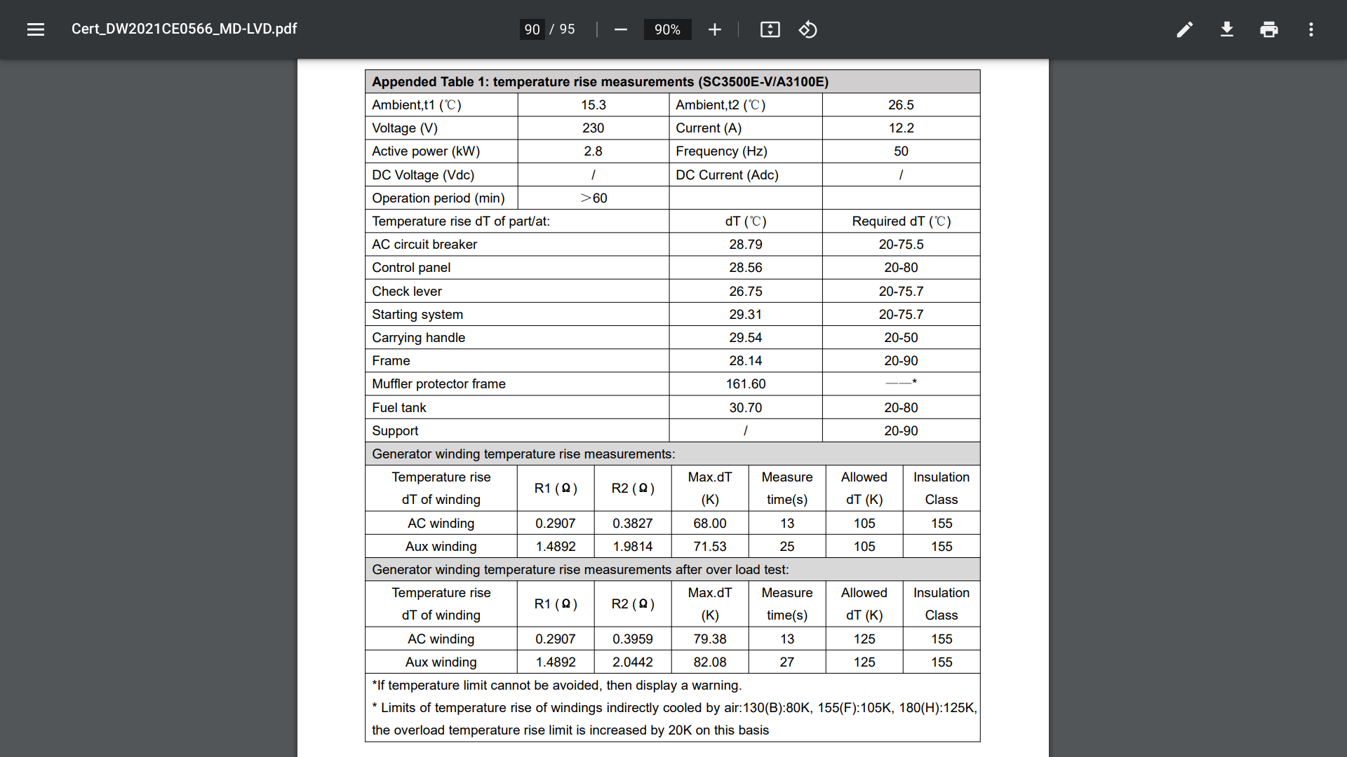

Tabelites olid testimisel tekkinud staatori temperatuuri tõusust tekkinud mähiste takistuse muutumise andmed, mis tundusid väga ilusad olema AL mähise jaoks.
Ja lihtsalt ülevaateks ametlikest testimise meetoditest, võrdluseks YT testijate poolt kasutatud "relaka- või keevitusetestiga".

kunn24 kirjutas: 05 Nov 2022, 00:42 Nii, tõin selle 3-f asjanduse ära, mähised on tehtud alumiiniumist. Iga terveks jäänud faasimähise takistus on 8 Ohm külmalt, see tähendab ligi 10 Ohmi 100 C juures. Kui geneka nimivõimsus 3-f on 6 kW, siis iga faasi vool on 9A. See tähendab igas faasis pingelangu 90 V ja iga faasi kaovõimsust 0,78 kW. Korda 3 on see 2,3 kW. Ehk selle kasutegur ei saa olla parem, kui 6/(2,3+6)= 69 %. Kuna ergutus ka tarbib, siis üle 65 % kasuteguriks ei julge pakkuda, mis on sellise masina kohta ääretult nigel.
1-f rezhiimis lubades faasist kuni 16 A läheb asi täiega käest ära. 16 A puhul pingelang mähises 160 V.
Kõik faasimähised on tehtud sümmeetrilised, st midagi tugevamat ei ole.
Mähisetraat kõigis faasides 0,65 mm ilma lakita.
Mähised on tähtühenduses.
1 järeldus on siin, et osta, mida ostad, Al mähistega genekat ei tohi osta mingil juhul (eritakistus ligi 1,6 korda suurem vasest). ...
Hakkas närima kahtluseuss.
Mõtlesin, et kuidas generaatorit osandamata (mugavus) saada teada staatori mähisetraadi materjali.
Lihtsaim viis selleks oleks mähise faasiahela takistuse mõõtmine.
Ja mõõta mähise takistus nii, et seda saaks teha käepäraste tööriistadega, iga isik kellel on olemas kasvõi ÜKS odav tester, sest see mõõteriist oma ehituselt tegelikult ei sobi nii väikeste takistuste mõõtmiseks. https://www.google.com/search?q=tester+ ... X_enEE1028
Võttes aluseks eelviidatud sertifitseerimisdokumendi tabelis oleva 3,5kW generaatori staarori takistuse, võiks 2,5-3,5kW mähise takistus olla ca 2 Ohm.
Et pinge, V/A meetodiga mõõtmisel oleks võimalikult stabiilne, (soovitava mõõtetäpsuse jaoks poleks vaja voltmeetrit) kasutasin toitevoolu allikana tavalist 12V autoakut, millest korras olevat staarori mähist pingestades ei tohiks vool mõõteahelas ületada 6A, mis on pool sellele mähisele lubatavast töövoolust ja mis ei kahjusta lühema mõõtmise ajal korras töömähist.
Ühendasin generaatori väljundpistikupesa klemmid läbi testri 10A piirkonna otse akuga 5 sekundiks ja läbiv vool oli 6A. Millest saab arvata, et ahela (mähise + testijuhtmete) kogutakistus oli ca 2 Ohm. (Autoaku sisetakistuseks mõõtsin 8 mOhm ja selle osatähtsus ahelas on väike.)
Ehk kui Kunn mõõtis AL mähise takistuseks 8 Ohm, siis võin loota, et minu genekas on vaskmähis.

kunn24 kirjutas: 08 Nov 2022, 00:47 Oops, kust sa need numbrid sealt tabelist tõmbasid? Palun jooni alla või tsiteeri siia täpselt.
Milliselt genekamudelilt täpselt (võimsus, faaside arv) said omal mähise takistuseks 0,5 ohm? Al ja Cu samadsuguste mähiste takistus saab erineda ca 1,6 korda, mitte 16 korda.
Tabelis on Ohmi märk ainult kahel real ja see peaks näha olema.
Suure vahe pärast imestasingi 8 Ohm näidu üle ja leian, et nii väikese takistusega mähiste takistust peab mõõtma V/A meetodil õige tulemuse saamiseks.

kunn24 kirjutas: 08 Nov 2022, 10:10 Hr ping, depo viide ei tööta korralikult, kuna laadib lehele mingi jama ette. See selleks.
Põgusa pildi järgi on siiski tuvastatav (geneka käppade asukoht raami ristplekil), et sellel seadmel on 100 mm pikkuse staatoriga sama hiina gene, 1-f.
Ülal esitasin tabeli tootja deklareetritud võimsuste kohta 3-f puhul- 2,5 kW. 1-f andmed puuduvad, kuid võib eeldada ligi 2 kW.
Kindlasti on see asi Al mähistega. Hetkel on nendega genedega selline seis, kui pole tootja poolt deklareeritud vase kasutamist, on vaikimisi Al. Puusalt tulistan faasimähise takistuseks ca 5 Ohm.
Teie viidatud “dokus” pole mähse takistust, vaid seal on mingi soga takistuse muuduga temp muutusega seoses, hiinlased on seal mingit jama ajanud, maalinud mingeid numbreid vaid neile teadaolevas "kodeeringus". Ei soovita seda lehte laadida, pärast seda oli Edgega masinas mingi jama.
Teie mõõtemetoodikas on sees ligi 10x viga, otsige prohmakat või mõõtsite faasimähise pähe 12 V toitemähist, see on ligi 0,5 Ohm takistusega.

Olen pool elu mõõtnud erinevaid mähiseid Volt/Ampermeeter meetodil ja ka seda näitu kontrollisin kolme erineva mõõteriistaga.
Mõõtsin otse 230V väljundpesast ja seda ei saa segi ajada 12V otstega.
Kuna vskjuhtme takistus tõuseb temperatuuri tõusuga +20C'lt +80C'ni, ehk 80C võrra ca 2 korda, siis erinevate elektriseadmete suletud mähiste sisetemperatuuri mõõdetaksegi mähise takistuse muudu järgi ja selle muutuse fikseerimiseks tavaline testriga Ohmide mõõtmine ei kõlba liiga väikse mõõtetäpsuse tõttu.

12V korral 6 amprit oleks rohkem nagu ikka 2 oomi mitte 0,5 oomi

new1 kirjutas: 08 Nov 2022, 12:37 12V korral 6 amprit oleks rohkem nagu ikka 2 oomi mitte 0,5 oomi
Väga õige tähelepanek ja küll on hea, kui keegi kes Ohmi seadust tunneb öösel kirjutatud joga üle vaatab ja ära parandab. :thumbsup:
Ju siis on 2 oomi ja see on ka mind rahuldav number.
