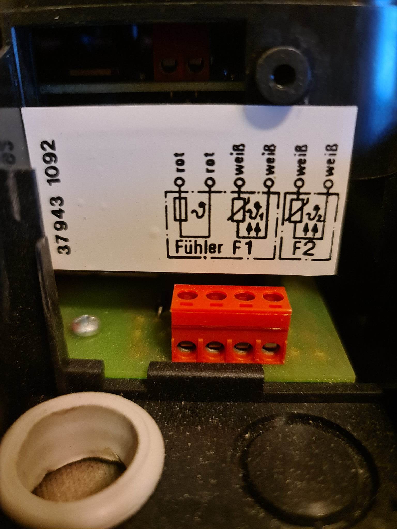

Võtsin seadme lahti ning seal on pilt oluliselt selgem. Näen mõlema anduri ühendusklemme. Jant on ainult see, et temp. anduril (FII) on neli soont. Hetkel käes on kolmene silikoon kaabel. Vean ühe ühe liini kõrvale.
Olen asjast õigesti aru saanud?

Siin pildil on ka näidatud, et 4 soonelise kaabli 2 soont tuleb ühendada termokaitsmele ja 2 soont termoandurile.
Termokaitse kaitseb põlenguohu eest ja katkestab kerise toite ruumitemperatuuri ületamisel aga termoanduri F1 järgi reguleeritakse ruumi temperatuuri.
Need on erineva pingega ahelad ja kokku ei tohi neid ühendada.
Nagu näha, siis plaadil pole teise anduri F2 ühendamise klemmegi ja seda pole kuskile ühendada.
(Mälu järgi läheb F2 kasutusse siis, kui kasutatakse aurugeneraatoriga kerist.
See peaks olema ca 16 aastat vana juhtmoodul, sest mäletan et mingi 15 aastat tagasi uurisin nende juhtplokkide hingeelu ja võtsin omale hoopis Harvia juhtmooduli ning Sawo kerise kasutusele.)

Kerisel endal auru funktsiooni ei ole. Kuna andurite F1 ja F2 asemel on F2 ja F3 siis see ajab veel enamgi segadusse. F3 on iga klemmi all midagi. F2 on andur kahe keskmise klemmi all.
Mulle tundub, et F3 on andur kus on temp. andur kahe keskmise all ning termokaitse kahe äärmise all. Lisasin pildi. Võib nii olla?
Ei näe kuskil tähistust F3?
F1 võib minna ka selle teise anduri külge, mis oli algses postis, sest tavaliselt termokaitse pannakse kerise kohale ja termoandur läheks lava kohale seinale, laval istudes õla kõrgusele.
Kahe keskmise klemmi alla ühendub termoandur (F1) ja äärmised on termokaitse "Fühler".
Seal värvi all peaks olema sellise kujuga aga 150C termokaitse:

Fühler on andur. Seadme klemmliistul on tingmärk ja sõnaline kirjeldus vastuolus.
Termokaitse- thermischer Schutz

Tegu vana Ondali puldiga. Mingil hetkel kasutas Sawo neid,kui neil enda Innova ja Saunova pulte veel ei olnud.
Andur F1 on temp. andur koos ülekuumenemiskaitsmega, nagu siin eespool juba kirjutati. Andur F2 on lisa temp. andur, kutsutakse ka lavaandur,sest paigaldatakse lisaks leiliruumi lava juurde. Kui on ühendatud anduri F1 ja F2, siis pult võrdleb temperatuure mõlemas mõõtepunktis ja vajadusel korrigeerib kerise tööd - kütab pisut rohkem või vähem. Aga tõepoolest, vaid õige pisut. Andur F1 on neljasooneline - täpsemini 2 soont temp. anduri ahela jaoks, ning ülejäänud 2 soont ülekuumenemiskaitsme ahela jaoks. Andur F2 on kahesooneline - vaid temp anduri ahel. Andur F3 on niiskusandur,ning seda kasutatakse koos aurutajaga ehk combi keriste korral aurutaja töö juhtimiseks. Andureid F2 ja F3 koos ei kasutata. Saab panna kas F1 + F2 või F1 + F3 kokku. Ilma põhiandurita F1-ta pult tööle ei hakka ja kuvab errorot,et ülekuumenemiskaitsme ahel katkenud.
