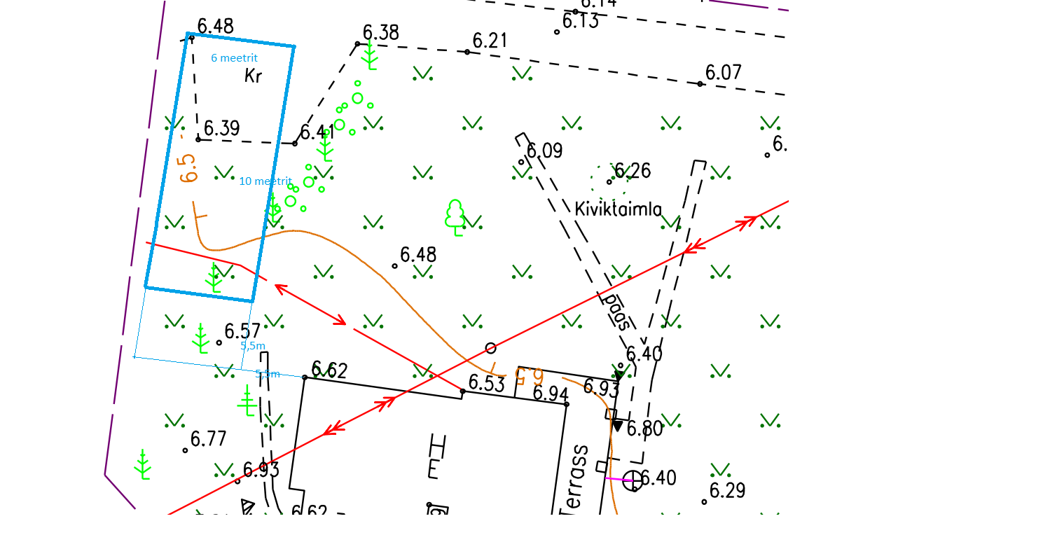

Vajaksin teoreetilist abi või soovitage kedaki kes oleks nõus konsulteerima.
Soovin ehitada kõrvalhoonet samale krundile. Autode variualune + garaaž. Kokku 60M2 ja 4m kõrge. Ilma kütte ja elektrita. TP3 klass. Puithoone.
Kõrval on saunamaja. Tulehohutusklass TP3.
Tegin ka lihtsa joonise. Uus hoone siis sinisega. Enne kui hakkan keskkonnaametiga ja projekteerijaga suhtlema tahan olla kindel, et hoonetevaheline kaugus võib olla selline. 5,5 Meetrit hoonest ja 5 meetrit räästast.
Ise olen lugenud välja nii: Kuja nõuet ei ole, kui:
 hooned ühel kinnistul ja samast tuleohutusklassist ja
 TP3 hoonete kogupindala ≤ 400 m2
või
 TP2 või TP1 hoonete kogupindala ≤ 800 m

Jah nii on,et ühel krundil võivad sul olla hooned suvalise omavahelise kaugusega ja kui on TP3, siis hoonegrupp võib olla max 400m2

Minu soovitus oleks alustada päästeametniku jutule minemisest. Kui jutule lähed, siis räägi AINULT ideest, ära aadressi maini ja las päästeameti tegelinski seletab sulle lahti kõik nüansid. Visiidi lõpus küsi, et kas võid kõik need küsimused saata kirjalikult e-posti teel ja saada e-postiga ka vastused. Kui on tark ja oma sõnade eest vastutav päästeametnik ja ta probleeme ei näinud, siis anna tuld ametlikule käigule. Vahest on kasulikum hakata asjaajamisega pihta tagantpoolt ehk kes annab eelviimasena heakskiidu. Mõistliku KOV ehitusministriga(viimane allkiri) annab vaielda, kuigi on ka jurakaid. ;)
